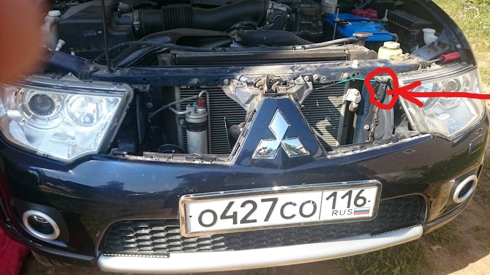

Здравствуйте! Случилось так что машина попала в аварию(Pajero sport 2 2014). Делал ее у официального дилера. Были заменены основные фары и противотуманные. Бампер и решетка радиатора. Ремонт был сделан очень не качественно и возникли вопросы, на которые у меня нет ответа. Был ли у моей машины автокорректор фар. Так как фары поставили не оригинал, которые не имеют корректора. А на месте автокорректора есть следы присутствия, но датчиков нет. Можно ли по ViN(Z8TGNKH40EM010398) узнать комплектацию моего автомобиля и как это сделать? И второй вопрос: прилагаю фотографию, но не моего автомобиля, а для примера. На ней стоит датчик. У меня в этом месте после ремонта просто болтаются разъемы. Что это за датчик? Пишут что температурный, но машина у меня показывает температуру.

Не было у Вас корректора.
Да и датчик должен стоять с другой стороны, так как у Вас не климат-контроль.

Но у Вас стоял простой корректор, крутилка под левую руку в салоне.
Значит на фарах, должны быть моторчики.

Так и есть. Буду разговаривать с дилером на отказ от фар. Пусть ставит с моторчиками. Противотуманки выяснил не от моей машины поставили. И еще вопрос, где на бампере находится маркировка(его номер). Эндоскопом не получается найти. Все обшарил. В какой части?

А что Вы хотите увидеть эндоскопом?
Бампер не от Вашей модели.
Морда прилеплена от дорейстала....
Фотка Вашей машины, или просто с инета взяли?

Нет это фото не моей машины. Из инета взял для примера. Я стал сомневаться, что бампер оригинальный поставили, так как он с крылом не сошелся. Хотя в аварии пострадал только бампер. Ну плюс сегодня выяснил, что противотуманки стоят не те, которые стоят в накладной. Они чтобы я не добрался до них, накладки с внутренней стороны прикрепили на 7 саморезов. Пришлось достать эндоскоп и посмотреть маркировку на фарах. Я начинаю подозревать, что и с бампером могут обмануть.
