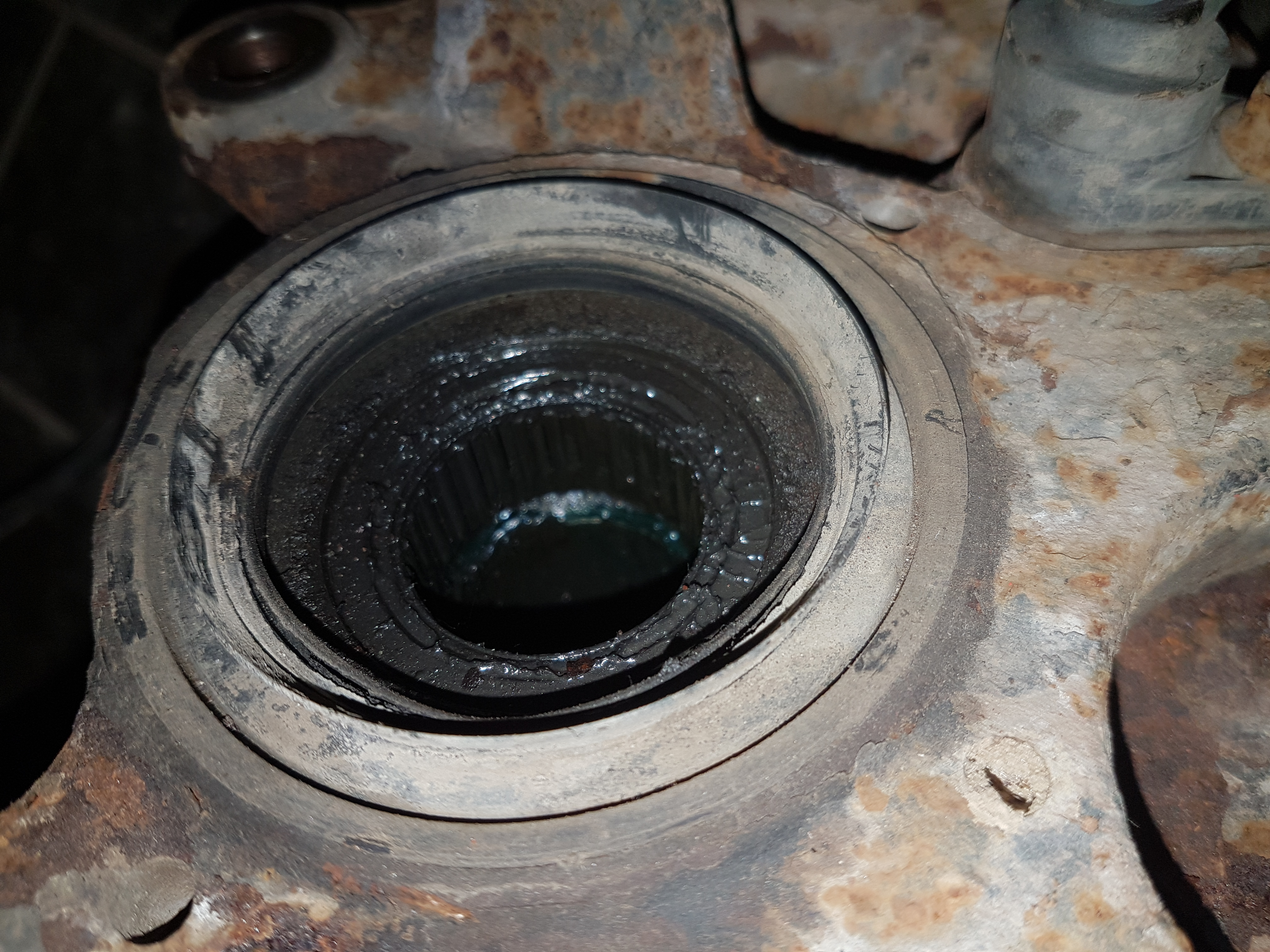

нужен Срочно левый кулак, "большой" подойдет от Спорта, П2 2.8 и 3.5 :) размолотило посадку под игольчатый, как гвоздь в ведре ::-D: машинка висит на домкрате, нужен завтра :)

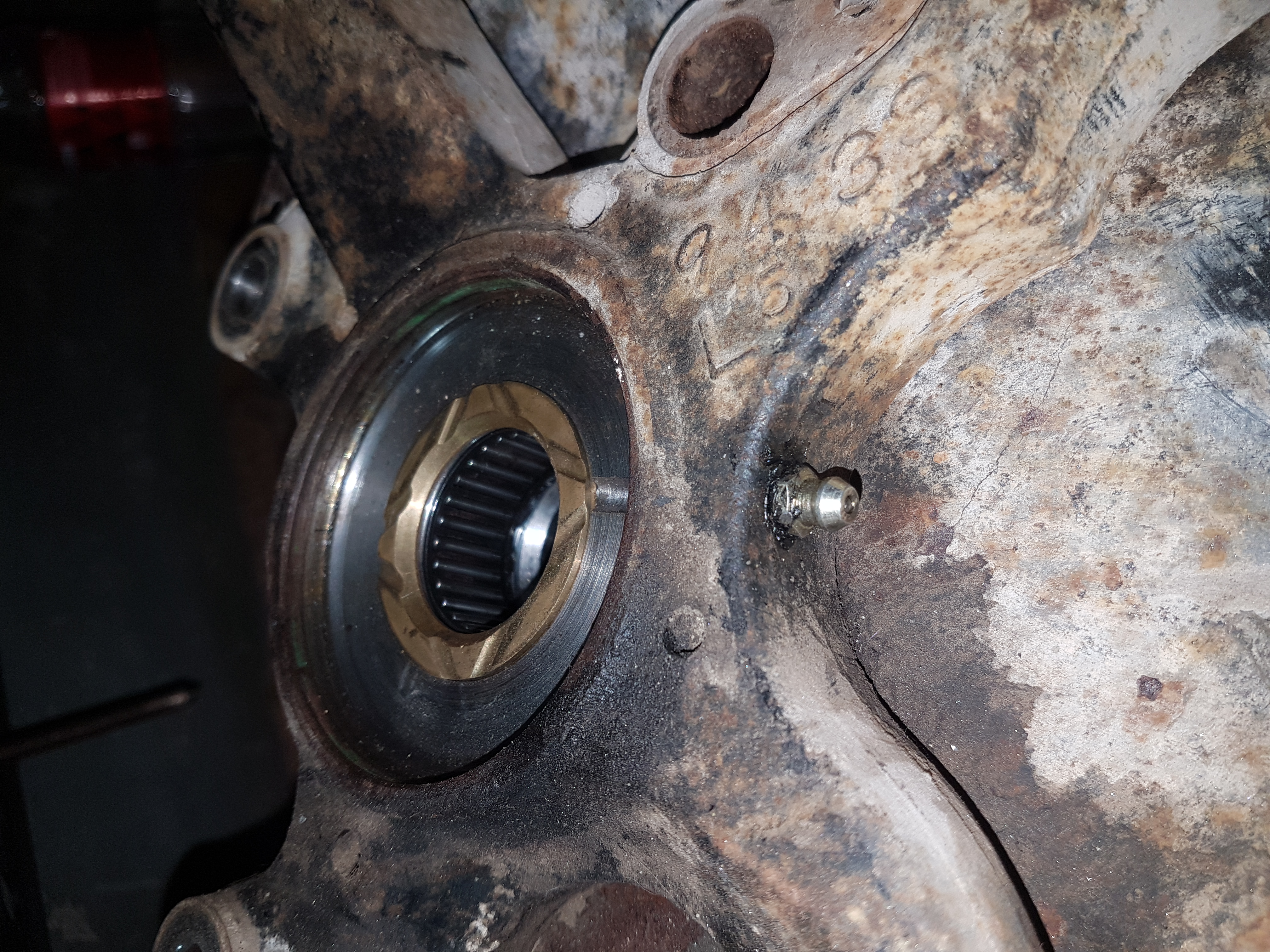

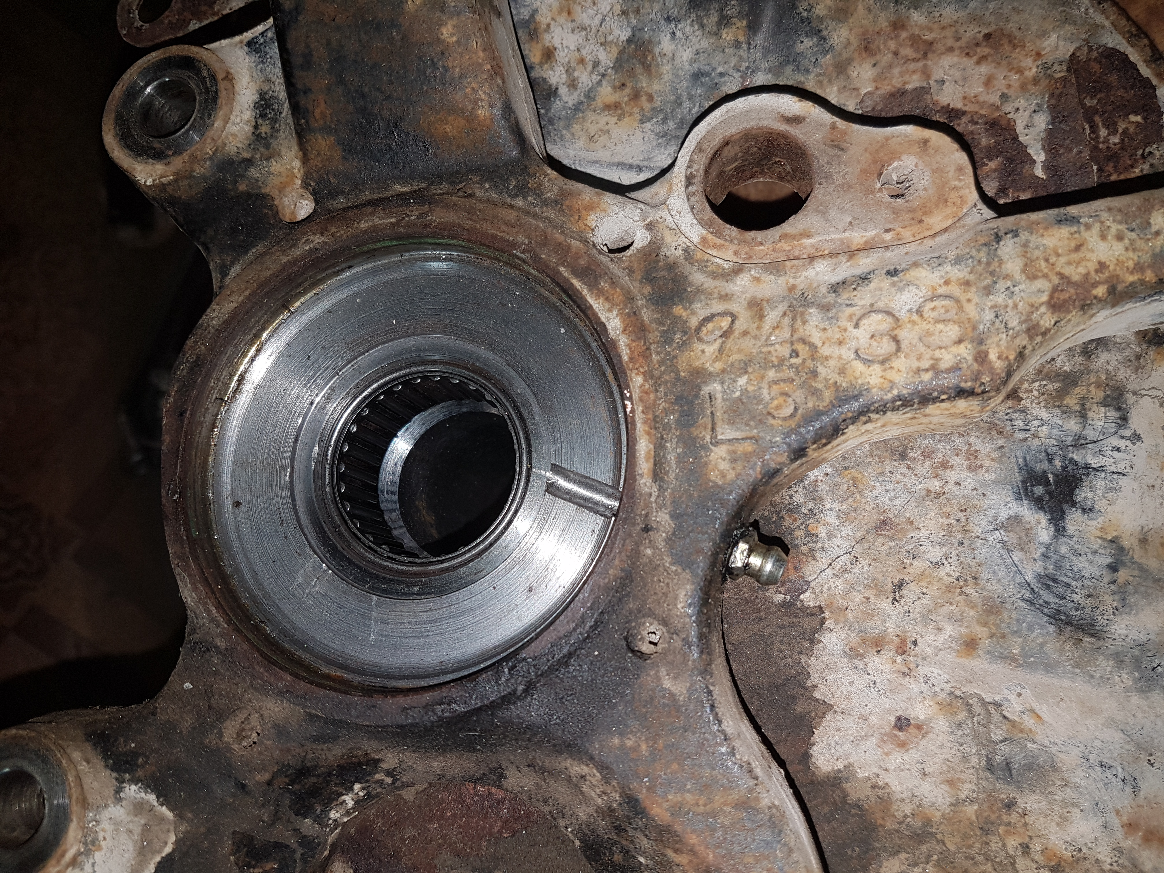

Как раз колхоз мутим для шприцевания игольчатых подшипников

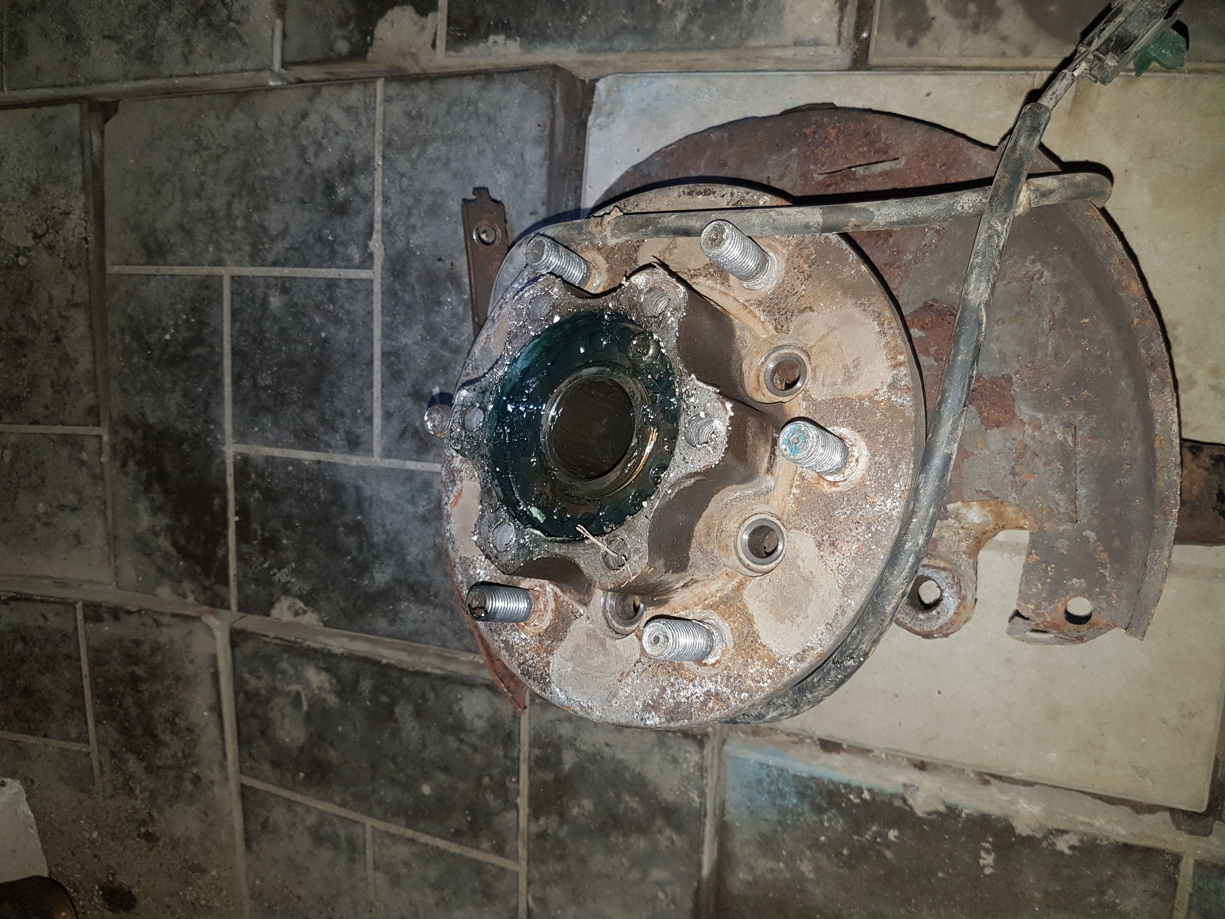

Кулак куплен и уже установлен :) Пасипа Гектор :*THANK*:
