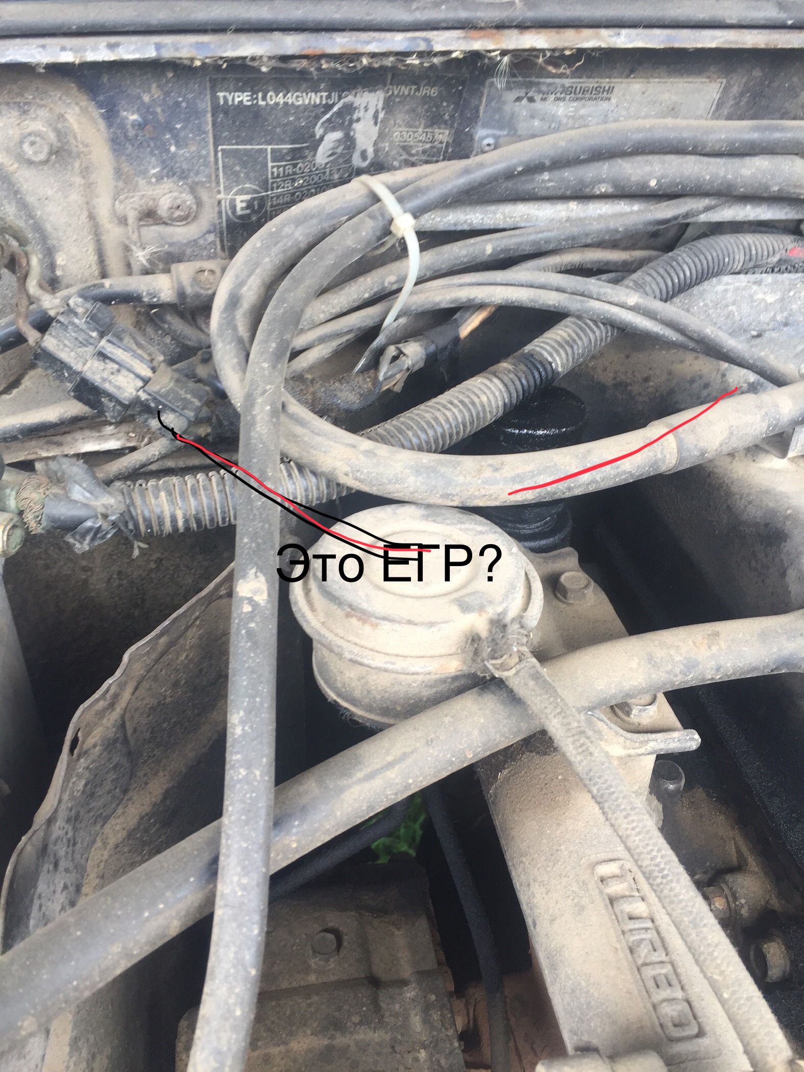

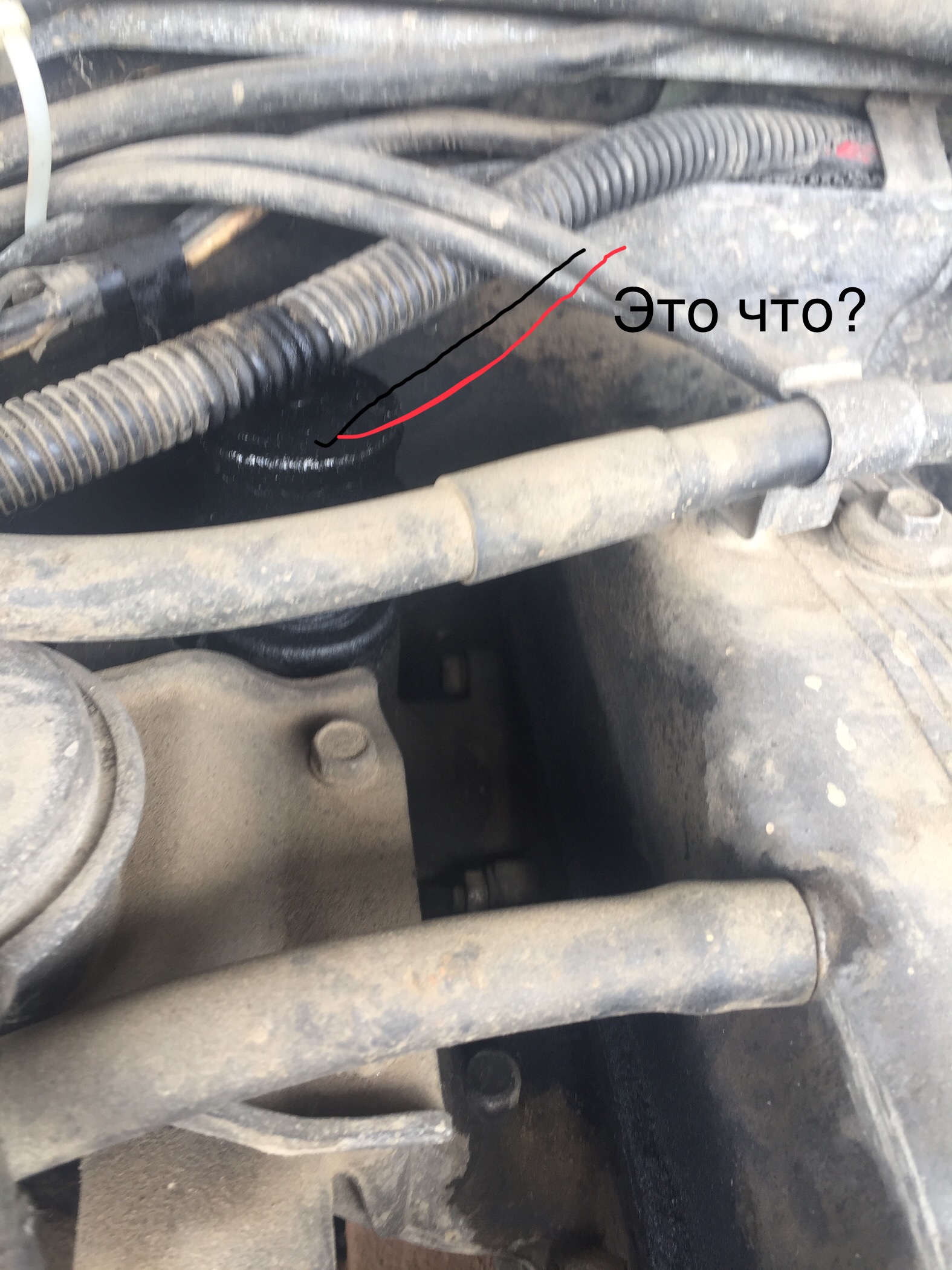

Подскажите по Паджеро 1
Сообщение Володя »
Прошу подсказать, сам несведущ)
Машинка Паджеро 1, три двери, что за двигатель и что за клапана и как устранить течь масла - замена? По словам хозяина: обороты не набирает.

Дрыгатель скорее всего - легендарный 4D56,турбо. Не набирает обороты: либо проблемы с топливной,либо с ЦПГ,либо турбина мёртвая. Либо всё вместе взятое.

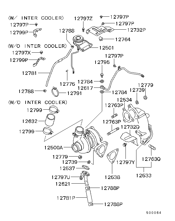

Скорей всего на первой фотке "Пердун" на второй клапан аккаунта. Не набор оборотов: как раз оба эти клапана участвуют в" наборе оборотов". первый тот что в масле сбрасывает излишки давления( при передуве турбины) то что он в масле говорит о том что турбе скорей всего кирдык, она гонит масло, второй клапан также открывается при повышеных оборотах и сбрасывает обороты турбы(клапан в горячей части).

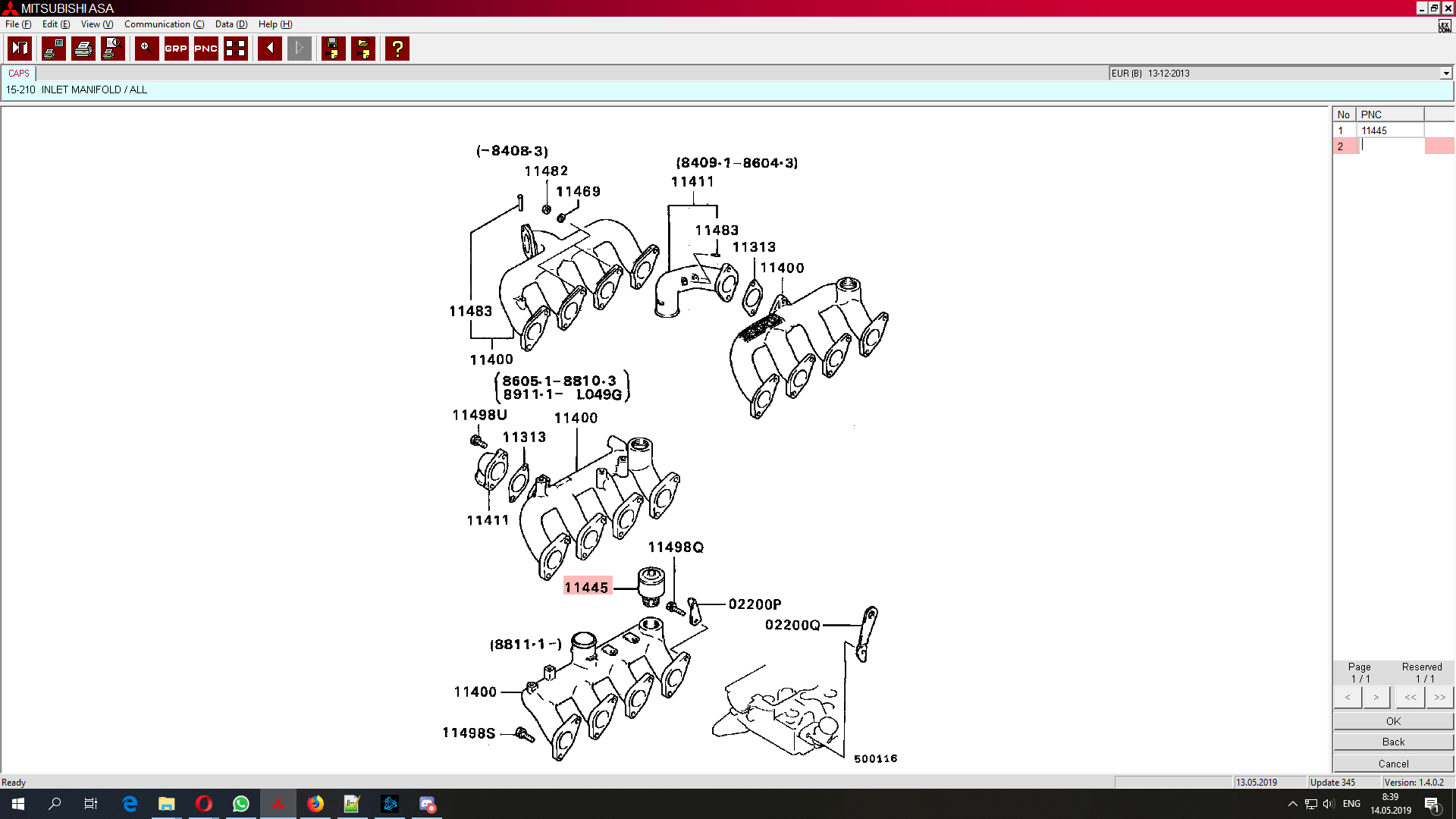

MD160756
Что это - хз.

Второй больше похож на MD138949 что является актуатором турбины.

На верхнем фото,благодаря drcham, - редукционный клапан.
