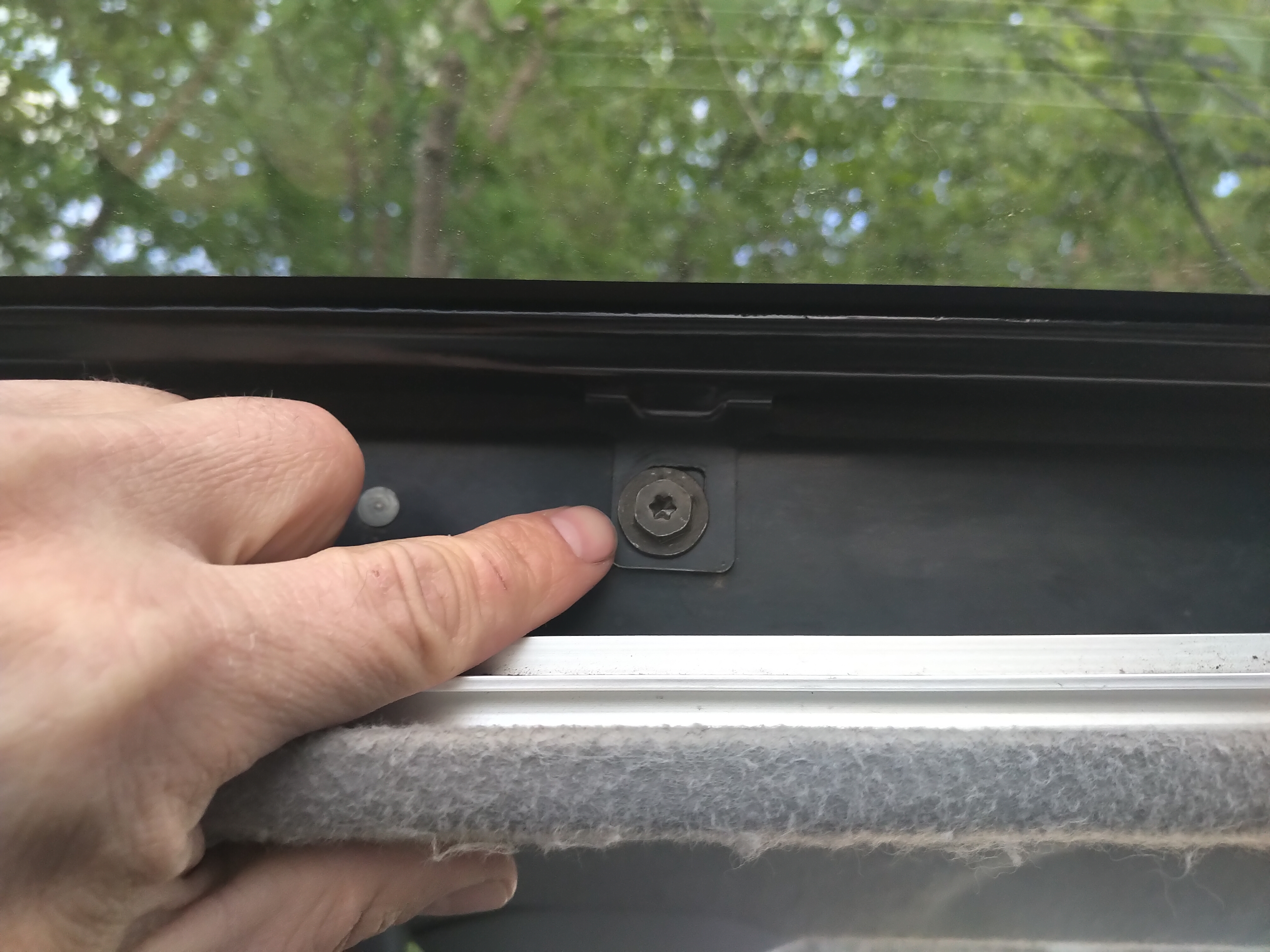

На фото болты М12, а внутри звезда Torex крепления самого люка (в рамке) к направляющим. Саму позицию люка относительно направляющих лучше разметить, что б при установке не устать его на место ставить.
После того как открутишь болты (их 6 шт должно быть, по крайней мере у меня) тихонько (чтоб не стрельнул) давишь люк к верху. Собственно люк должен выйти.
