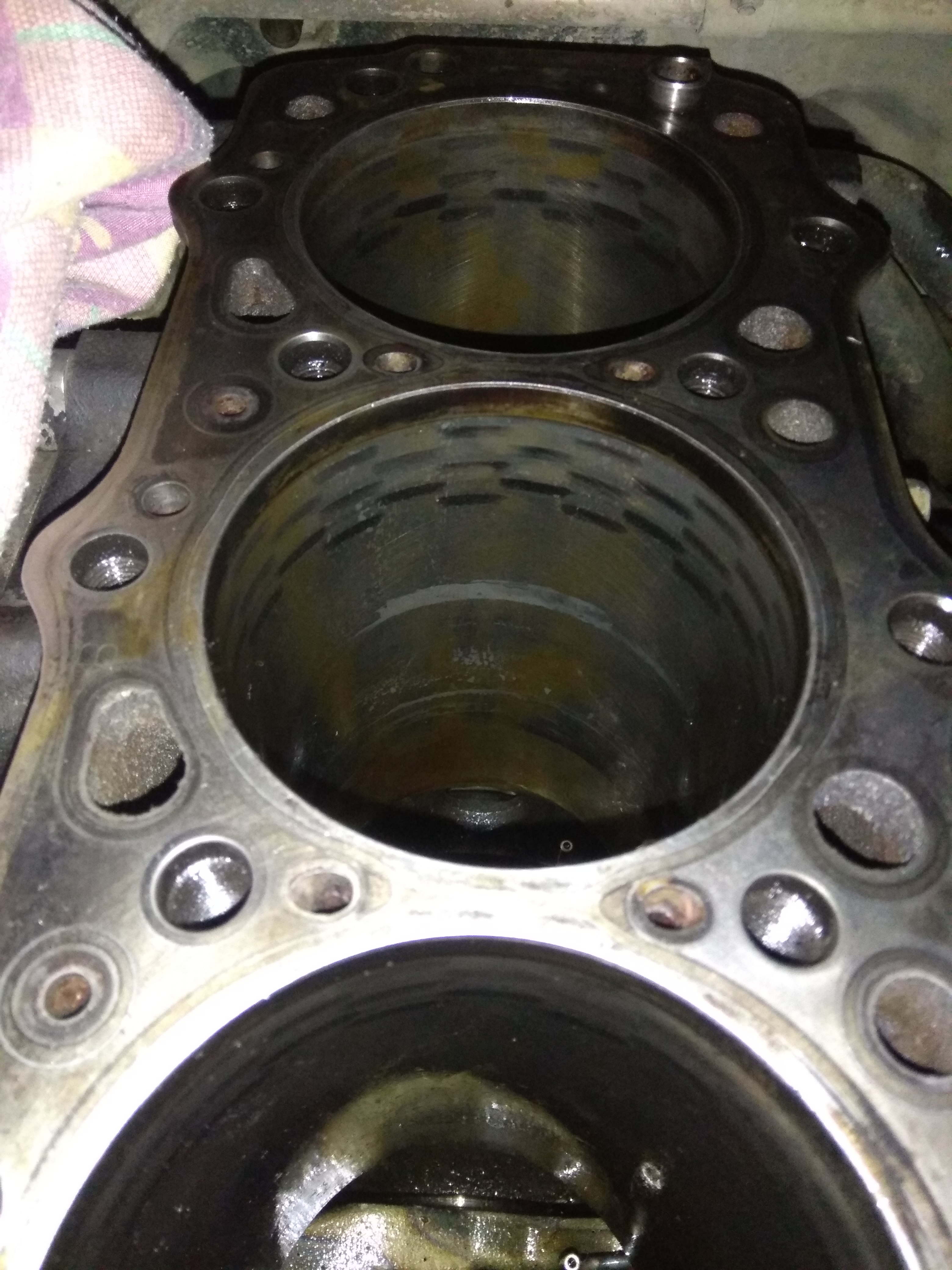

Здравствуйте товарищи. Разобрал мотор и увидел вот такую штуку. Подскажите, кто в курсе, что это может быть? По виду серый налет на гильзе. Пальцем не прощупывается, Хон на месте.

Про круги на полях слыхал? А это поля в кругах.

Смех смехом. А хотелось бы узнать у знающих людей. Что это такое.

Поршень вытащи.

Саша, так у него вытащены. Пиписьки маслофорсунок внизу видны даже в среднем и нижнем.

С телефона не видно было.)
И что там на поршне?
Да и фотку бы не такую мелкую.

На поршне ничего не было, ни царапин ни других повреждений. Ближе сфотать не получается, телефон не влазит в цилиндр.

А раскоксовку какую нить лил?

Нет, раскоксовку не лил. Заливал присадку Ресурс.

А в чем вопрос-то??? - Из-за чего такой "шахматный" рисунок на стенках цилиндров получился?

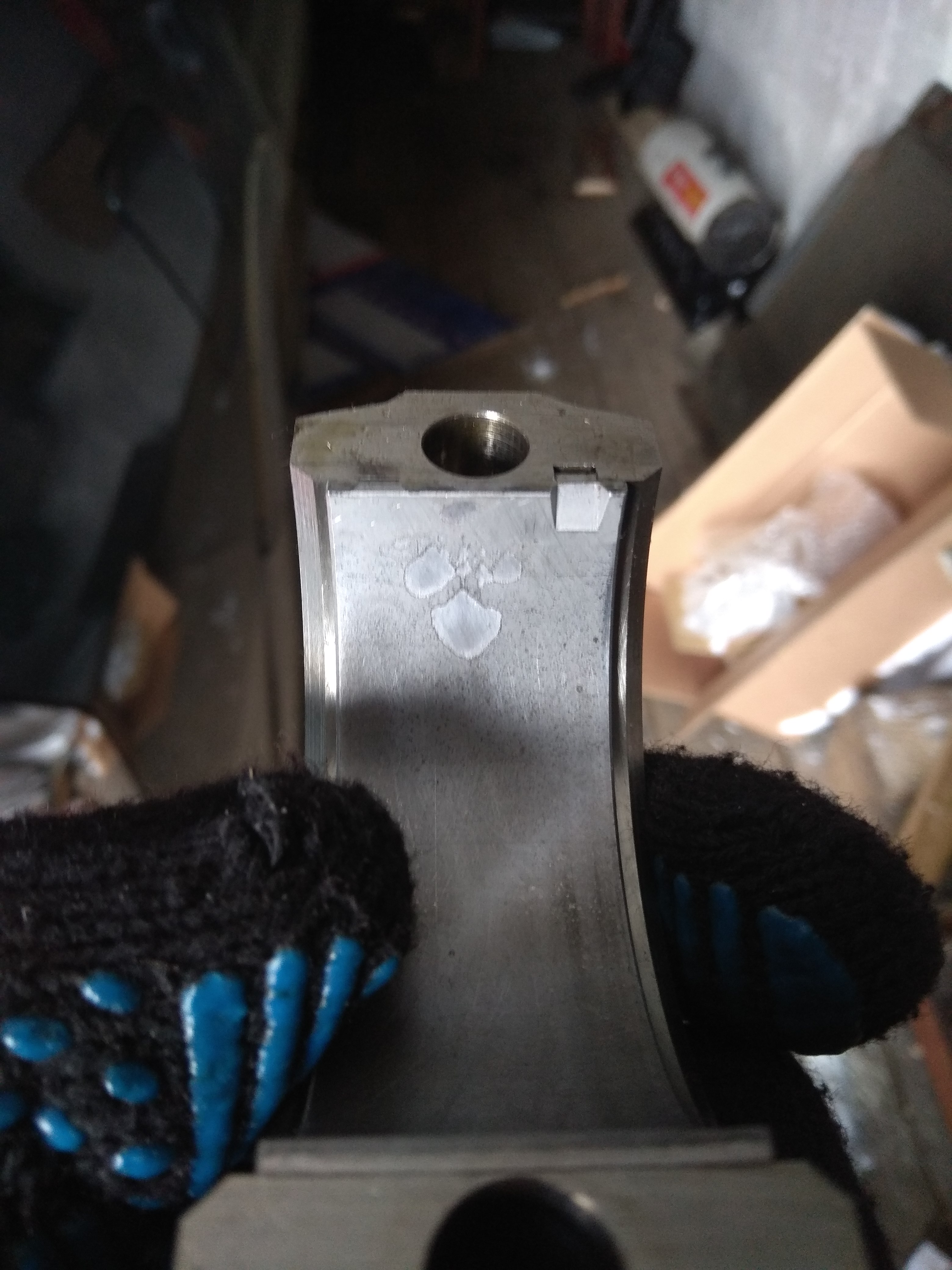

И ещё один вопрос специалистам по шатунные вкладышам. Снял вкладыши и вот на двух вкладышах откололся бабит. Менять обязательно? Если ставить аналог TAIHO, то как они подбираются. Оригинал стоит второй номер, метка жёлтого цвета.

Panzer38 писал(а): 21 май 2019, 08:48 А в чем вопрос-то??? - Из-за чего такой "шахматный" рисунок на стенках цилиндров получился?
Шахматный это такой хитрый хон в этих моторах. А вопрос в серой полосе на зеркале цилиндра ниже этого хона.
АнтонЯкут писал(а): 23 май 2019, 09:50 Менять обязательно?
Обязательно.
