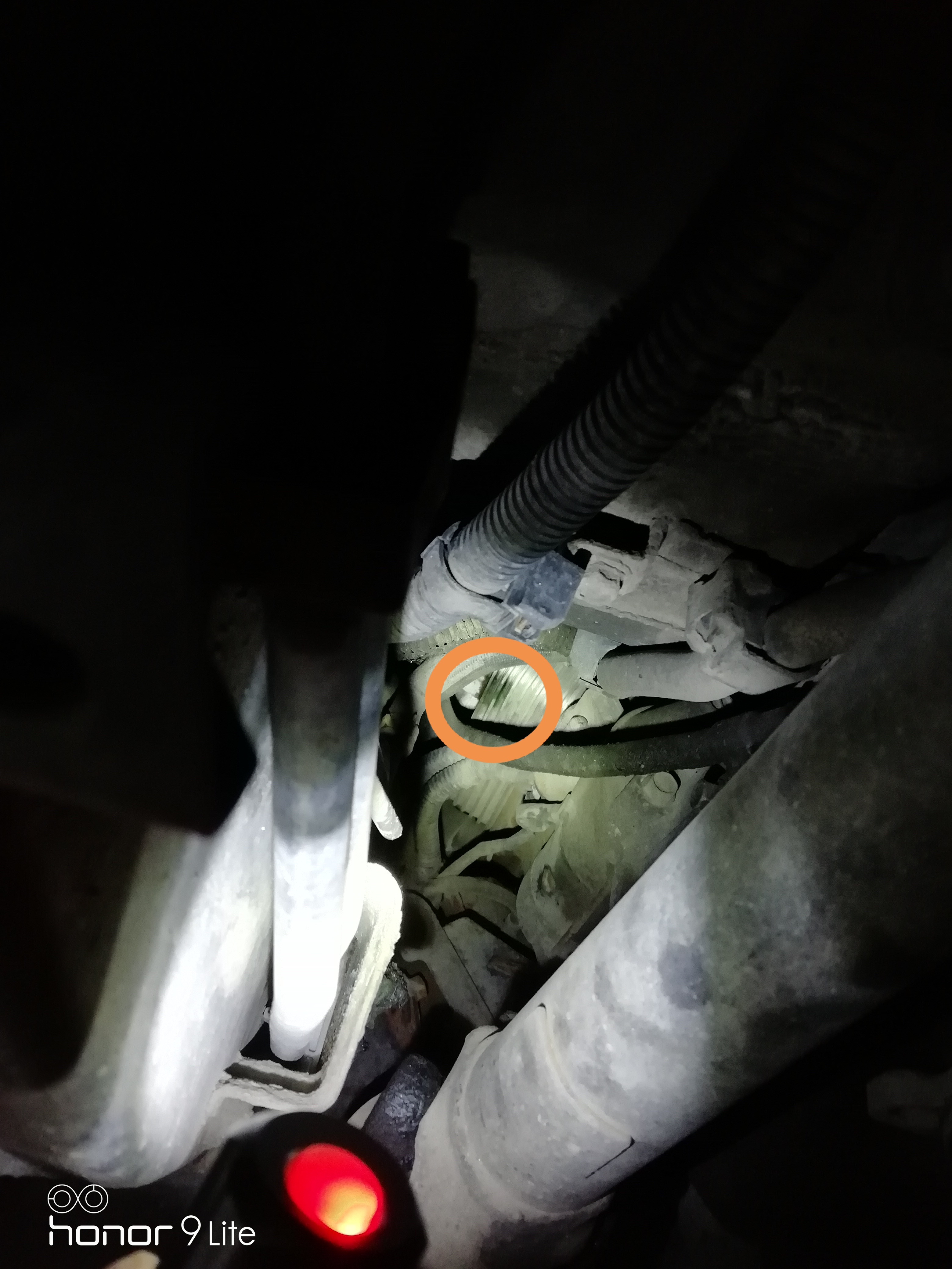

Мой начал пропускать антифриз в районе стыка флянца трубки к клапану. Заметил на "холодную" подтеки на защите акпп после стоянки.
Сверху на "горячую" подтеков не видно, только сырость после стоянки.

В общем сегодня решил более детально осмотреть место подтека ОЖ, в итоге выяснилось что подтекает резиновый патрубок на выходе с радиатора егр и вокурат капает на соединение трубки. С выхода радиатора егр я запитывал года 2 назад котел подогрева, самозажимной хомут почему-то перестал держать, пока заменил на червячный и денек понаблюдаю.

Тема больше не актуальна, радиатор целый.
