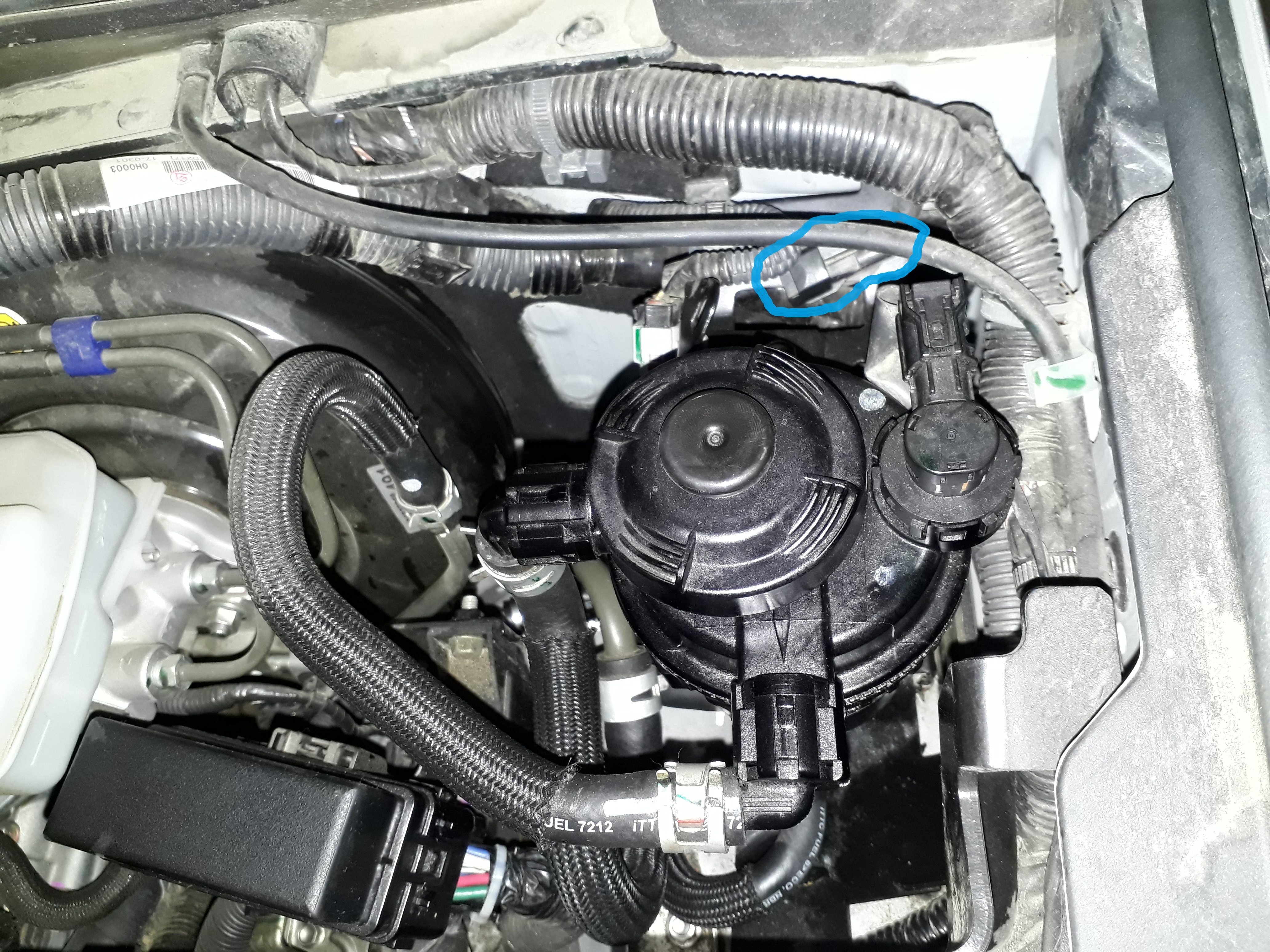

После ТО, как обычно, появляются новые вопросы к аудитории..

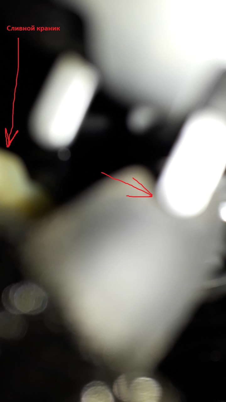

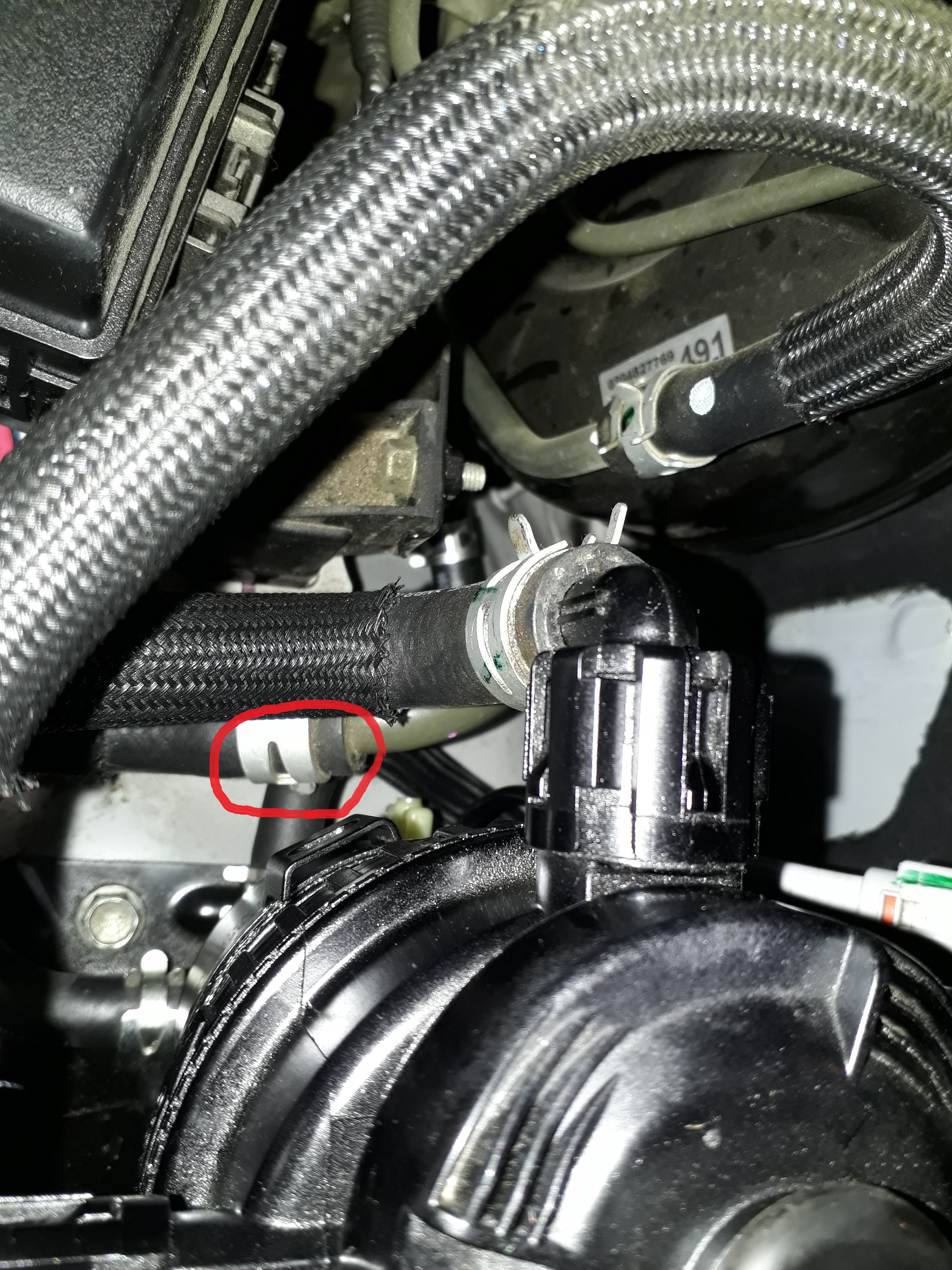

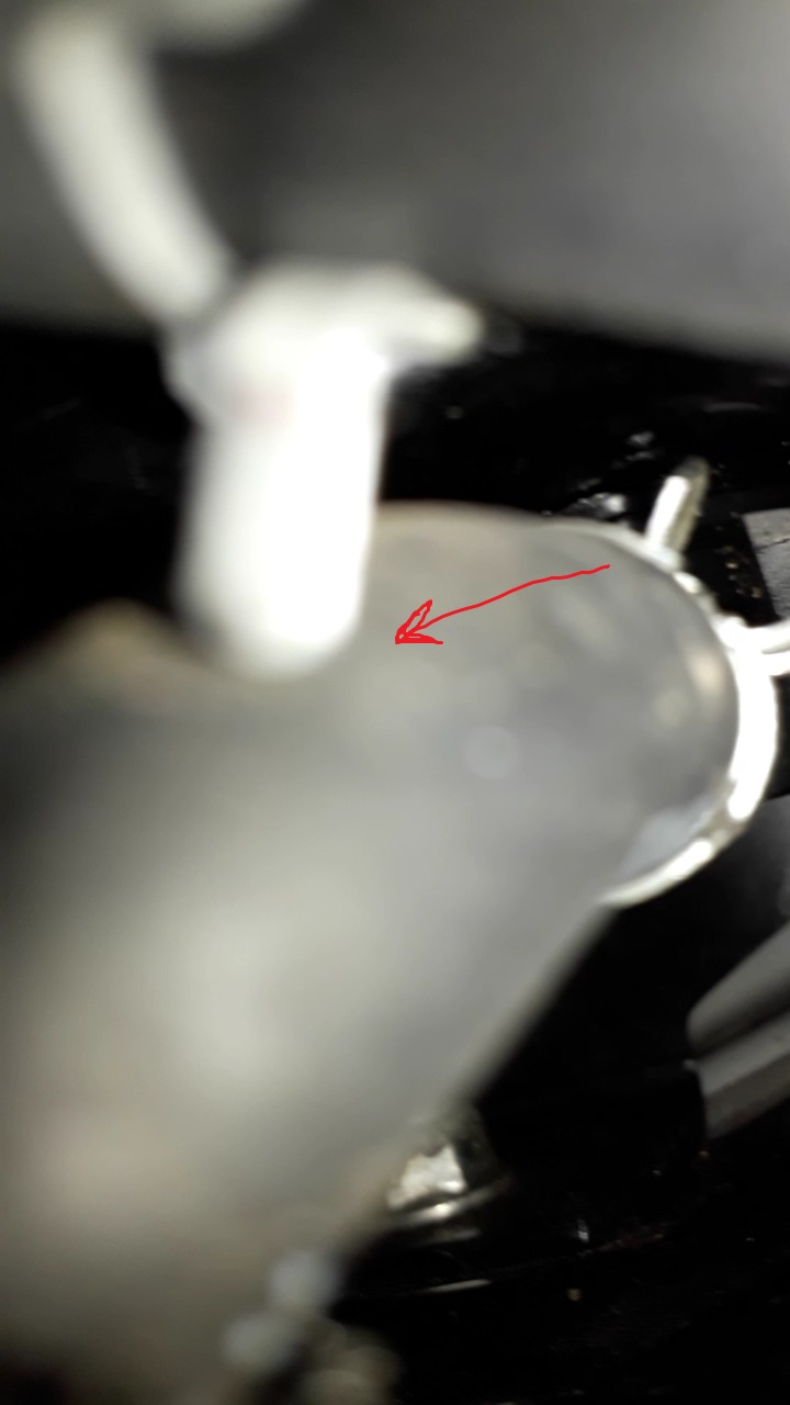

1) Нормально ли такое взаиморасположение шлангов, выделенное красным на фото? Острые язычки от хомута верхнего шланга расположены стремно близко к резине нижнего шланга. Особенно, один из двух язычков, которые ближе к двигателю (их не видно сверху, но хорошо прощупываются) - вообще впритык к нижнему шлангу. Не порежет ли верхний хомут своими язычками нижний шланг при вибрации во время движения? Возможно ли было при замене топливного фильтра изменить исходное взаимное расположение этих двух шлангов, или у всех так?
фото пересечения шлангов сверху
язычки хомута, которые ближе к двигателю (сверху их не видно, еле протиснул телефон, чтобы сфотографировать, резкости, правда, никакой..)

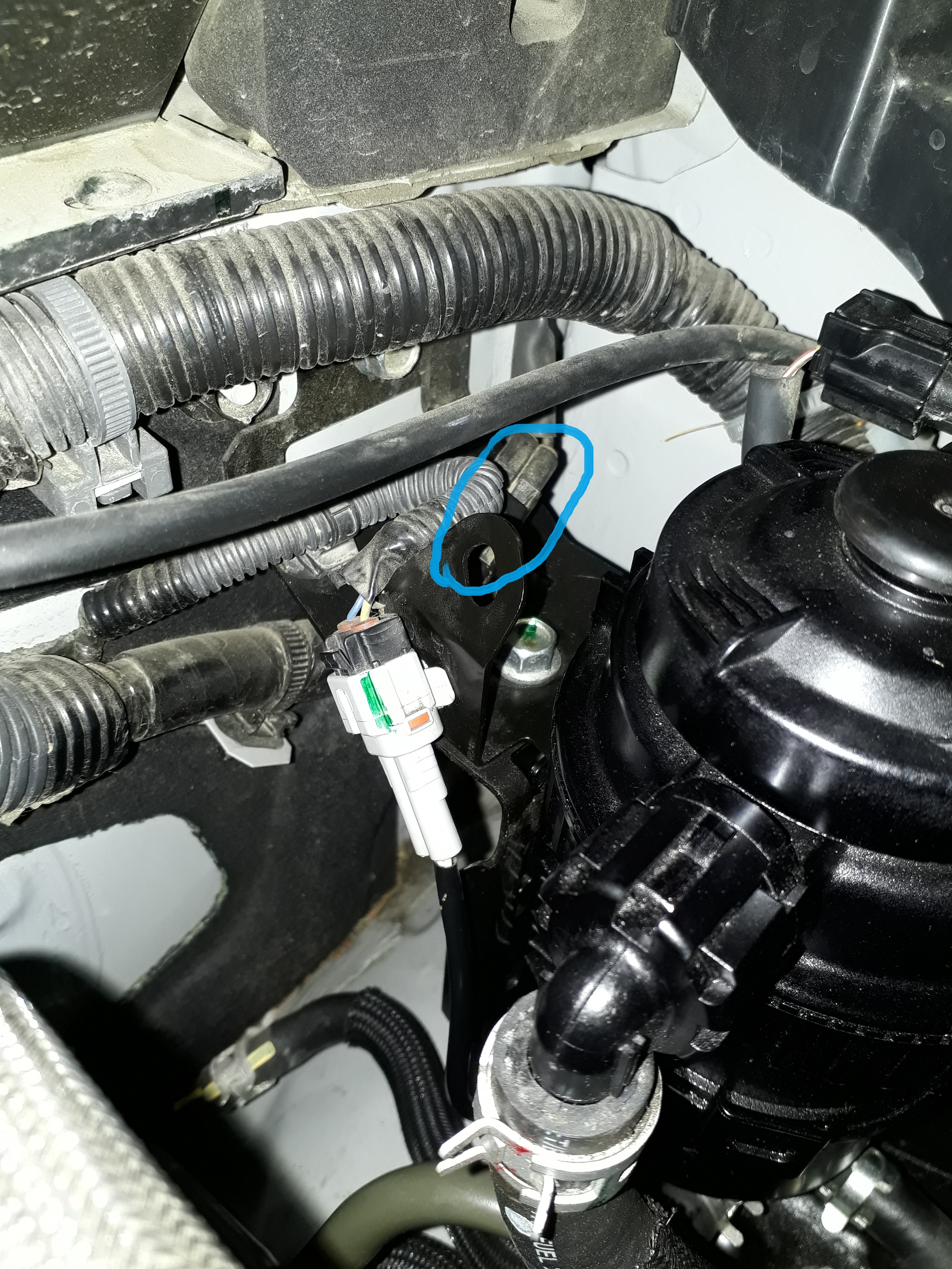

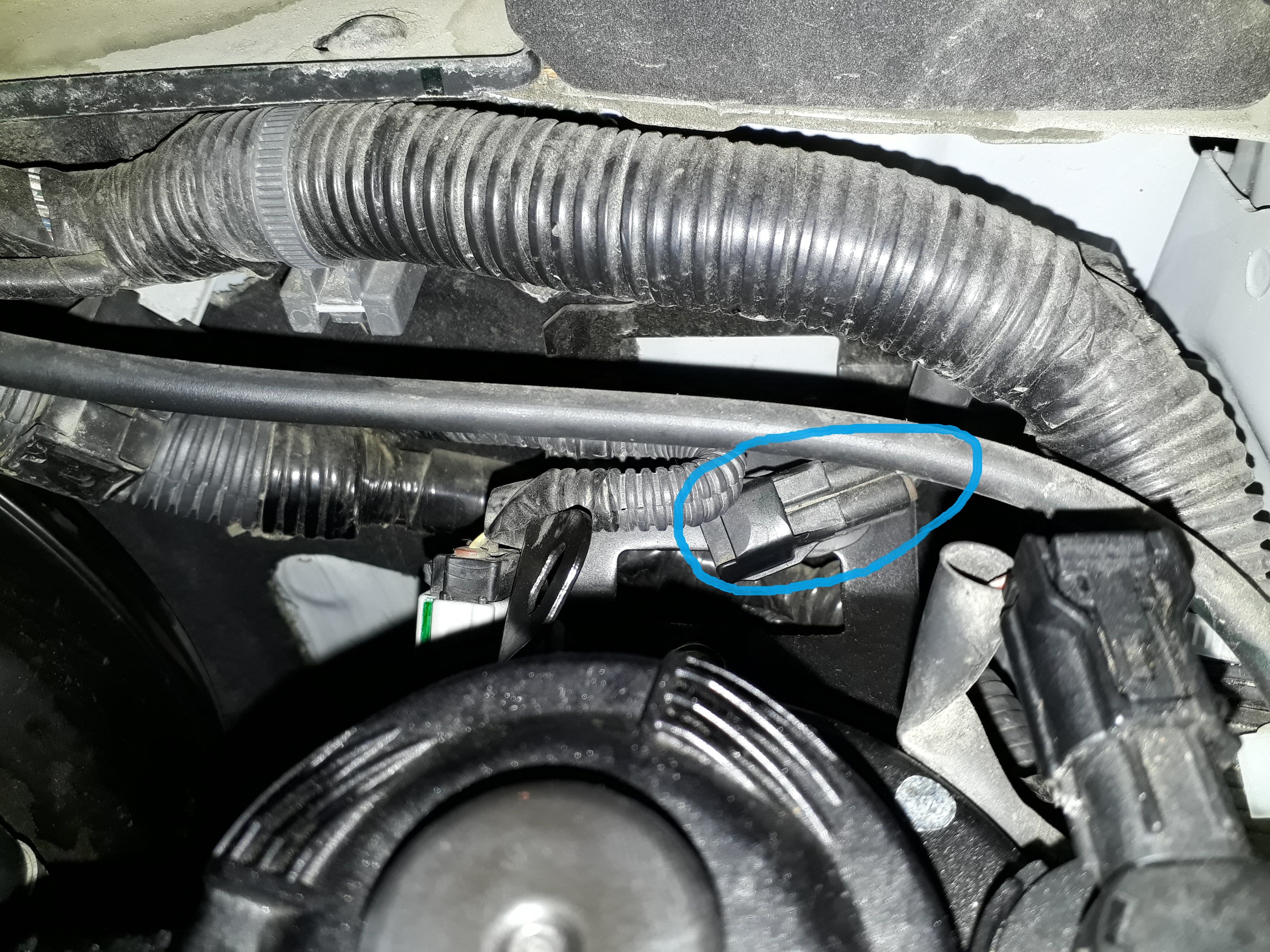

2) Что это может быть за неподключенная фишка разъема, расположенная за топливным фильтром, если смотреть спереди автомобиля в сторону водительского места, выделенная синим на фото?
фото фишки

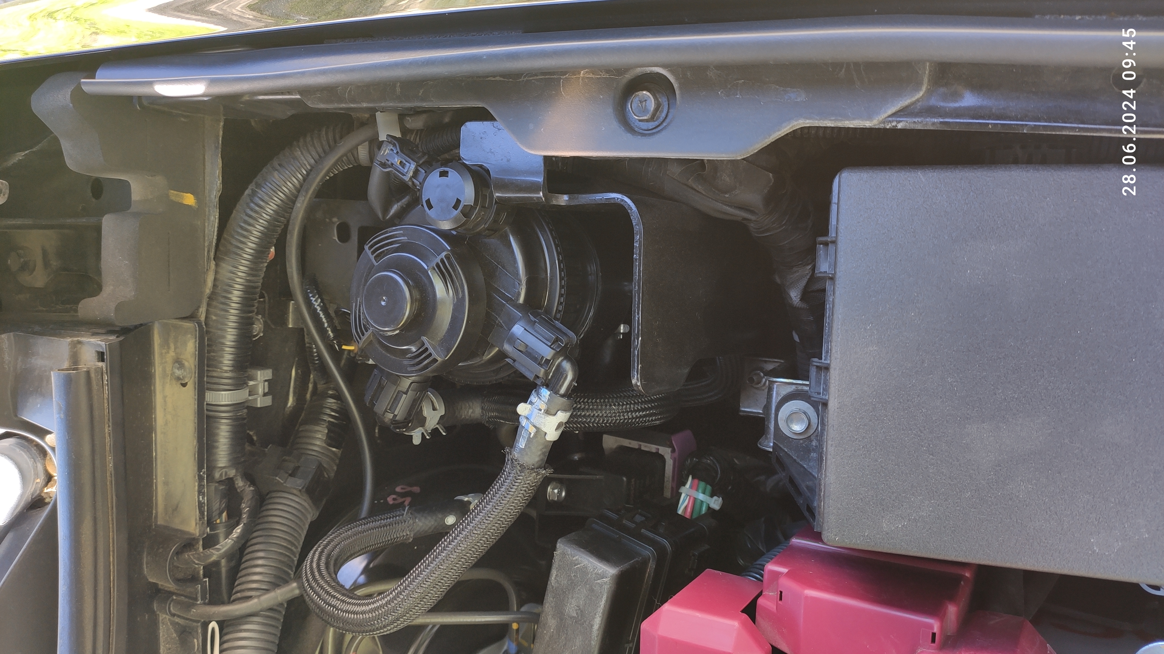

Вот так он криво встал.
Можно было бы и ровно поставить, но пришлось бы выломать направляющие.
