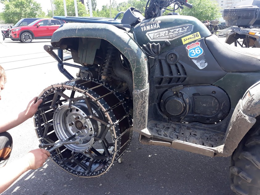

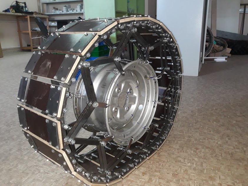

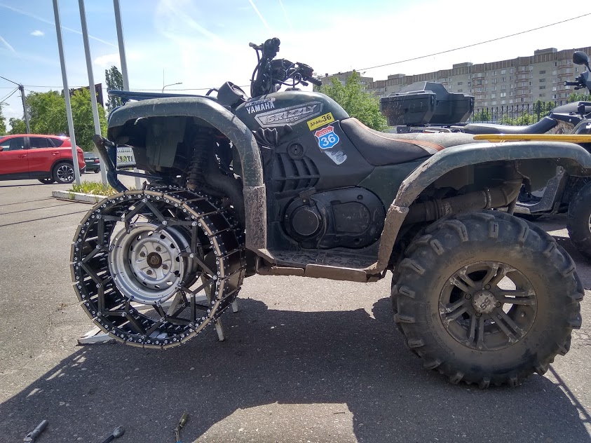

Изготовили колесо для квадроцикла. Колесо повело себя достаточно достойно. Квадрик весил ок 350 кг. В течении недели-двух изготовим еще одно и поедем купаться в грязи. Вначале проверим проходимость, а потом начнем думать над ресурсом колеса. Конструкции шарниров траков и шарниров спиц будут изменены, но останется общий принцип гусеничного колеса.
Что еще интересно. По ощущениям, трение качения у гусеничного колеса не сильно отличается от обычного колеса на квадроцикле.
Вес - 22 кг.
Габариты 600х700х220 мм
Видос можно посмотреть здесь
https://www.youtube.com/watch?v=yzrvorL ... e=youtu.be
Гусеничное колесо для квадроцикла
Гусеничное Колесо

Занятная хреновина. Это Вы на форуме сноумобиль представляли такую? Думаю подойдет только для снега. Грунт налипнет изнутри, схавает все шарниры и оськи, а так же будет цепляться растительность.
