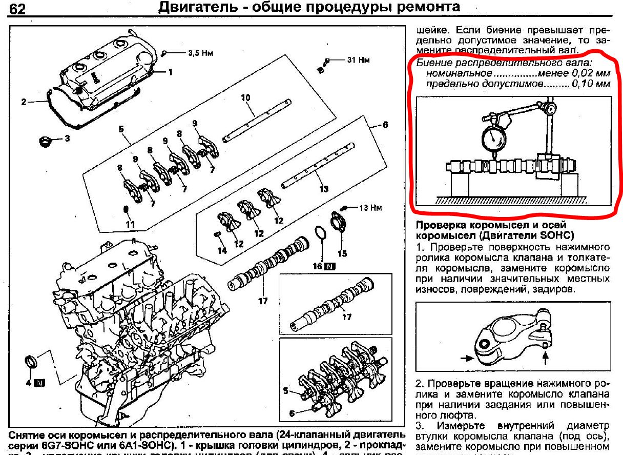

Интересует значение радиального биение коренных шеек КВ на 6G72 12 клапанный. В книжке попались значения для распредвала, а вот для КВ не нашел подскажите где посмотреть?
