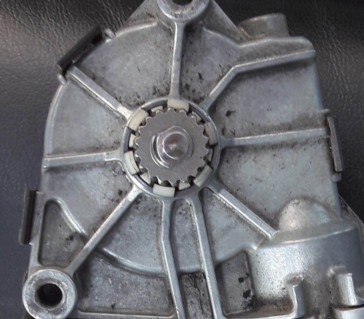

Всем привет. Проблема в следующем при открытии или закрытии люк трещит. Помогая руками он начинает двигаться. Снял моторчик. Помогите определить по фото. Это хана шестеренке? Или все плохо с самим механизмом люка?
Если это шестеренка, то вопрос меняется ли она? Или покупать моторчик?

Наблюдаемый "треск" это некая защита двигателя от высокой нагрузки. Первое - нужно чистить полозья Люда, в которых ходят тросы от грязи и всего что в них не должно лежать. А уже после - диагностировать что то. Так же треск бывает когда привод не плотно или не на всех 3-х винтах закручен. В свое время попадались мне на форуме ответы, что вроде как позиция не заказная, и что умелые товар делали сами такие шестерни.
