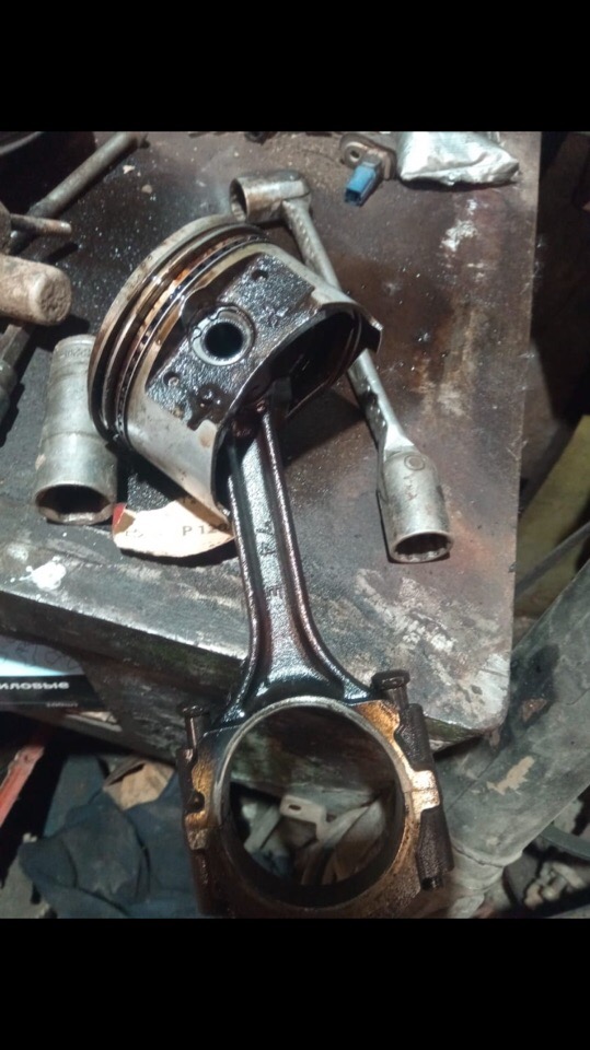

ребята,помогите найти шатун!и чем они отличаются?по форуму полазил-не увидел(может плохо искал)заранее спасибо :) 6G74 одновальный

Шатун в Питере утерян? Отличительные признаки есть?

Или нужен оригинальный номер шатуна для покупки? - тогда сюда: http://www.pajero4x4.ru/bbs/phpBB2/view ... 1&t=162072
Имеете желание купить б/у шатун? тогда: http://www.pajero4x4.ru/bbs/phpBB2/viewforum.php?f=124
Шатуны одинаковые,но шатунные вкладыши могут быть разными по размеру(цвету) в зависимости от износа шатунных шеек коленвала.

если я правильно понял-брать любой шатун и два разных комплекта вкладышей?

серега707 писал(а): 01 июн 2019, 08:23 если я правильно понял
Шатун именно от такого же двигателя! Замерять износ/неизнос шеек,- если нужно,то шлифовать,потом подбирать вкладыши! :) Сами что-ли собрались делать? - наверное,лучше к мотористу обратиться... :)

Обычно шатуны покупают комплектом, в котором они развесованы одинаково по отношению друг к другу. Можно взять другой шатун не из комплекта, но тогда его нужно будет подгонять по весу. Иначе двигатель будет колбасить. А с вашим шатуном что случилось? Сейчас многие конторы занимаюся ремонтом шатунов.
Вкладыши подбираюся по коленвалу. Надо коленвал на промерку свозить. Может его уже пора точить. Вкладыши шатунные все одинаковые для всех шатунных шеек.
