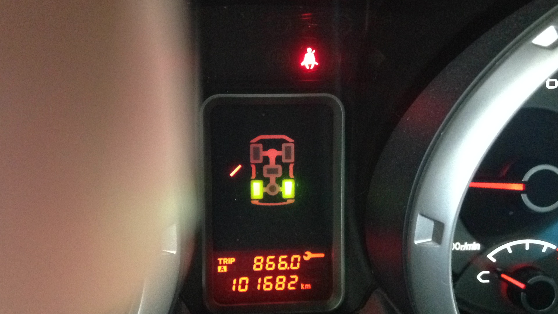

Здравствуйте! Прошу совета и помощи форумчан.
На панели машины (Pajero IV 2012 3.0 AT, 101 тыс км пробег) вчера загорелся желтый гаечный ключ.
Загорается, когда включаю зажигание и гаснет через 15 сек.
Большое ТО 90 тыс делалось буквально 500км назад в Рольф Юге.
Менялись масла, фильтра, ремень ГРМ - в общем большое ТО.
И вот загорелся такой значек...
Что это?
Заранее спасибо!
С уважением, Сергей

Судя по всему не обнулен межсервисный интервал.
Гугл подсказывает, что это можно сделать хитрыми комбинациями через крутилку одометра. Там же можно выбрать интервал для разных стран. Для рашки вроде EU2.
Либо через диллерский сканер.

Спасибо!
Я как раз на сервис (не Рольф) еду через три дня.
Мне их о чем то надо попросить?
Сообщения: 57473
Поблагодарили: 4801 раз
Pajero IV 2012: Загорелся желтый гаечный ключ на панели
Сергей Михайлов писал(а): 05 июн 2019, 20:32 Мне их о чем то надо попросить?
Конечно нужно.
Какого ... ТО сделали а ремайндер не обнулили?

SNOOPER писал(а): 05 июн 2019, 21:09 Сергей Михайлов писал(а): ↑05 июн 2019, 20:32
Конечно нужно.
Это Рольф так "отработал"...
