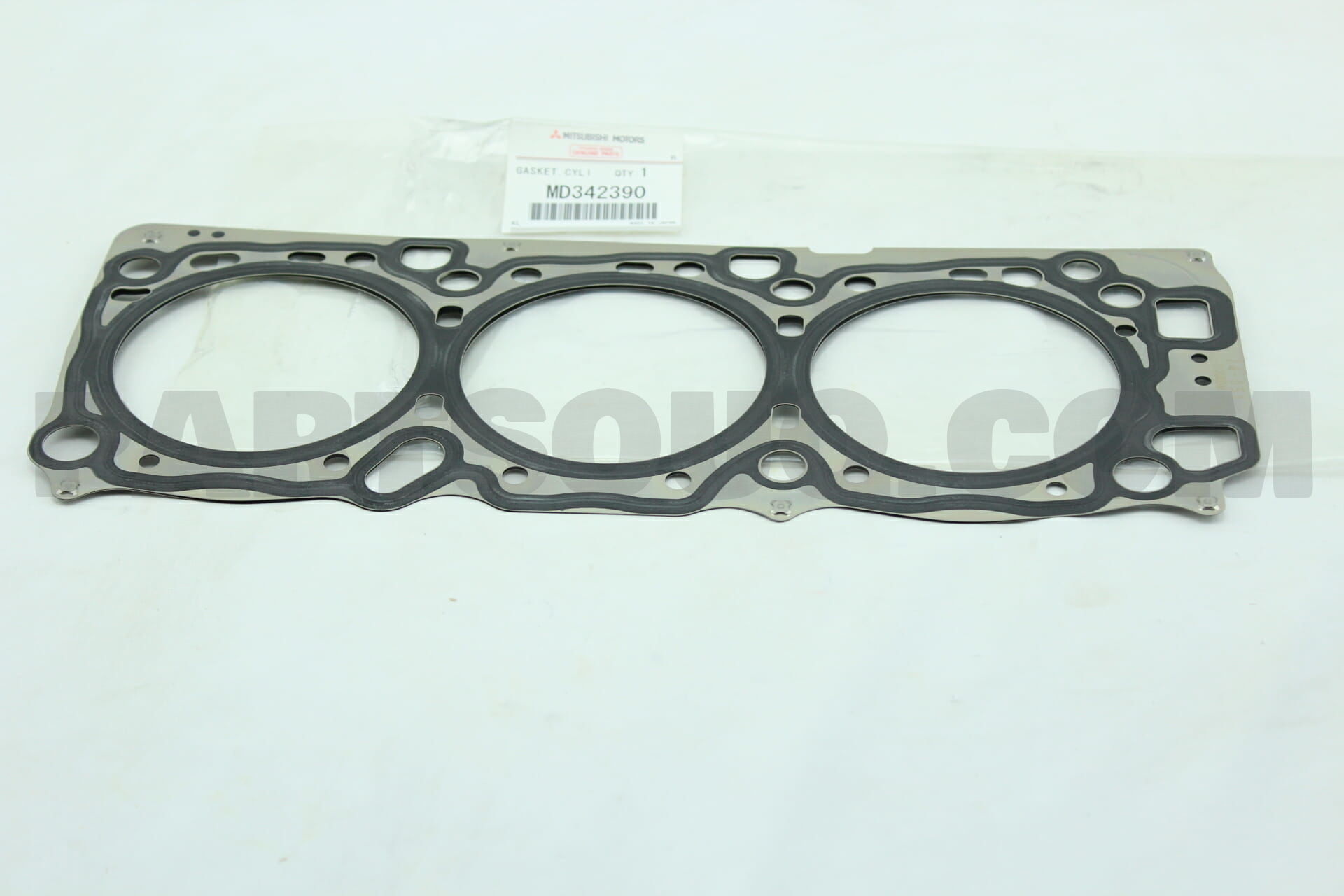

не знаю, что там на 72-ых, у меня лично вот такие прокладки:

hc2hunter писал(а): 07 июн 2019, 11:25 не знаю, что там на 72-ых, у меня лично вот такие прокладки:
и на 72 такаяже точно железка с нанесённым герметизирующим слоем

ГАНС писал(а): 07 июн 2019, 15:28 и на 72 такаяже точно железка с нанесённым герметизирующим слоем
72- мотора два... Мож есть разница...
