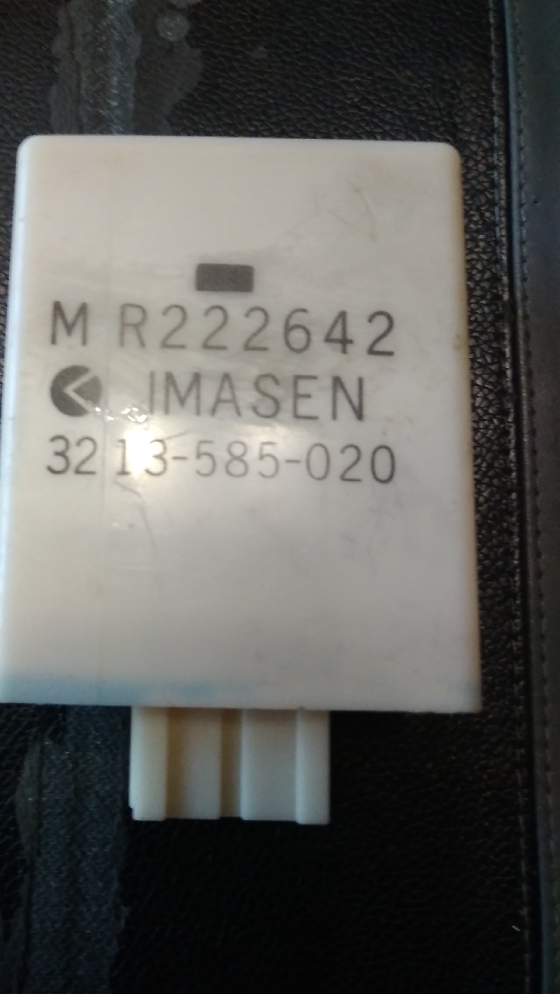

Куплю желательно в Волгограде. Нужен исправный. Пересыл в Волгоград.

А что с этим?
Там обычно транзюк сгорает, копеечный. 2SB1217

Я ремонтировать не умею. На этом нет 12в на 2Н с замка в него приходит, а дальше на выходе 0.05в

В любом ремонте радиоаппаратуры, транзистор перепаять минутное дело.
Номер я дал выше. Его или заменитель. Именно он отвечает за питание в 2Н на клапанах .

А вот и не пошло, может не тот транзистор? нашёл такой аналог 2SB986. В сервисе сказали нужна схема блока чтобы все позвонить есть такая?

Схемы нет. Но она и не особо нужна. Транзюк это силовой ключ. Он или сам сдох, или сдохло его управление.

А где его управление, до него можно добраться?
