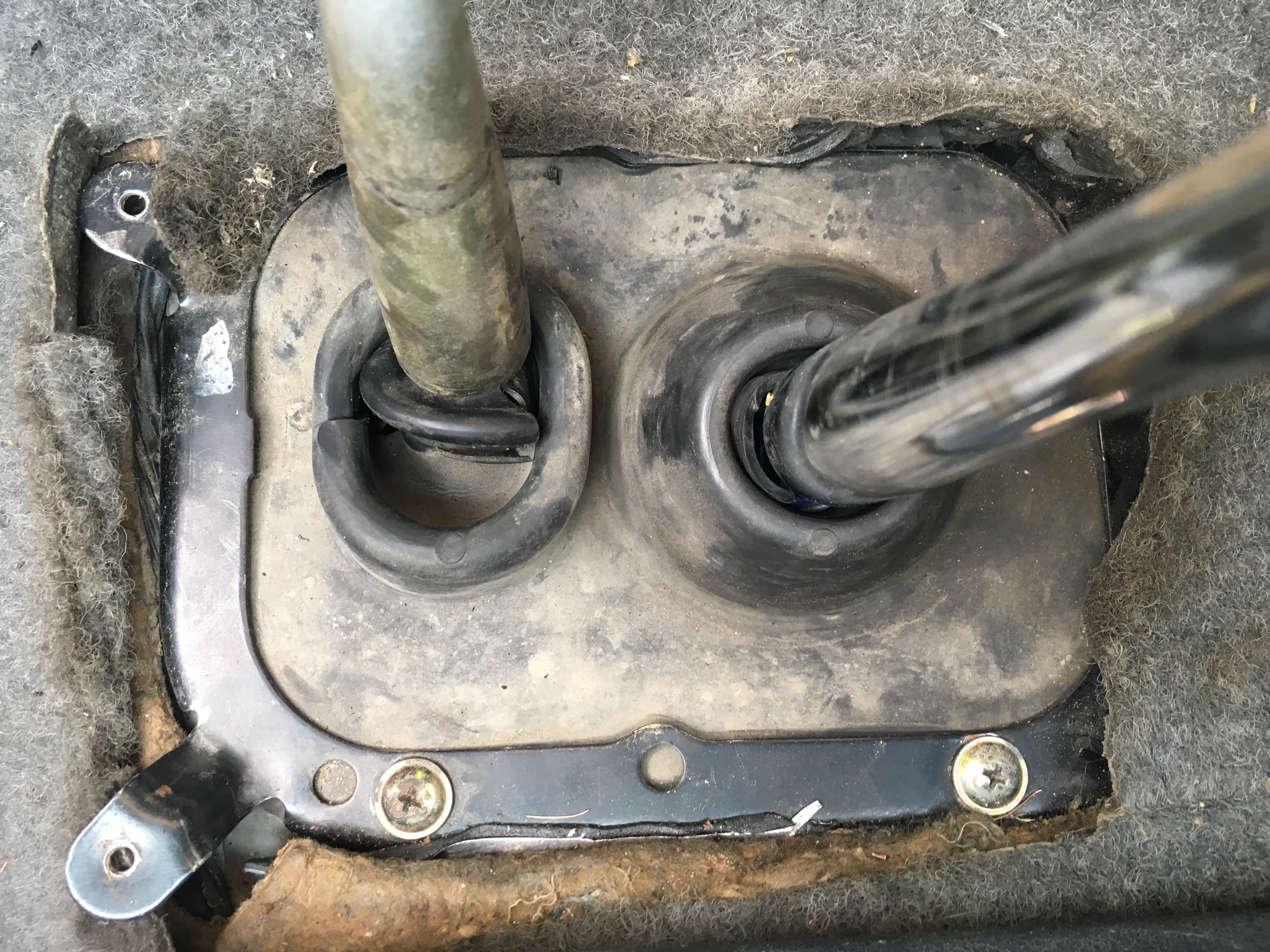

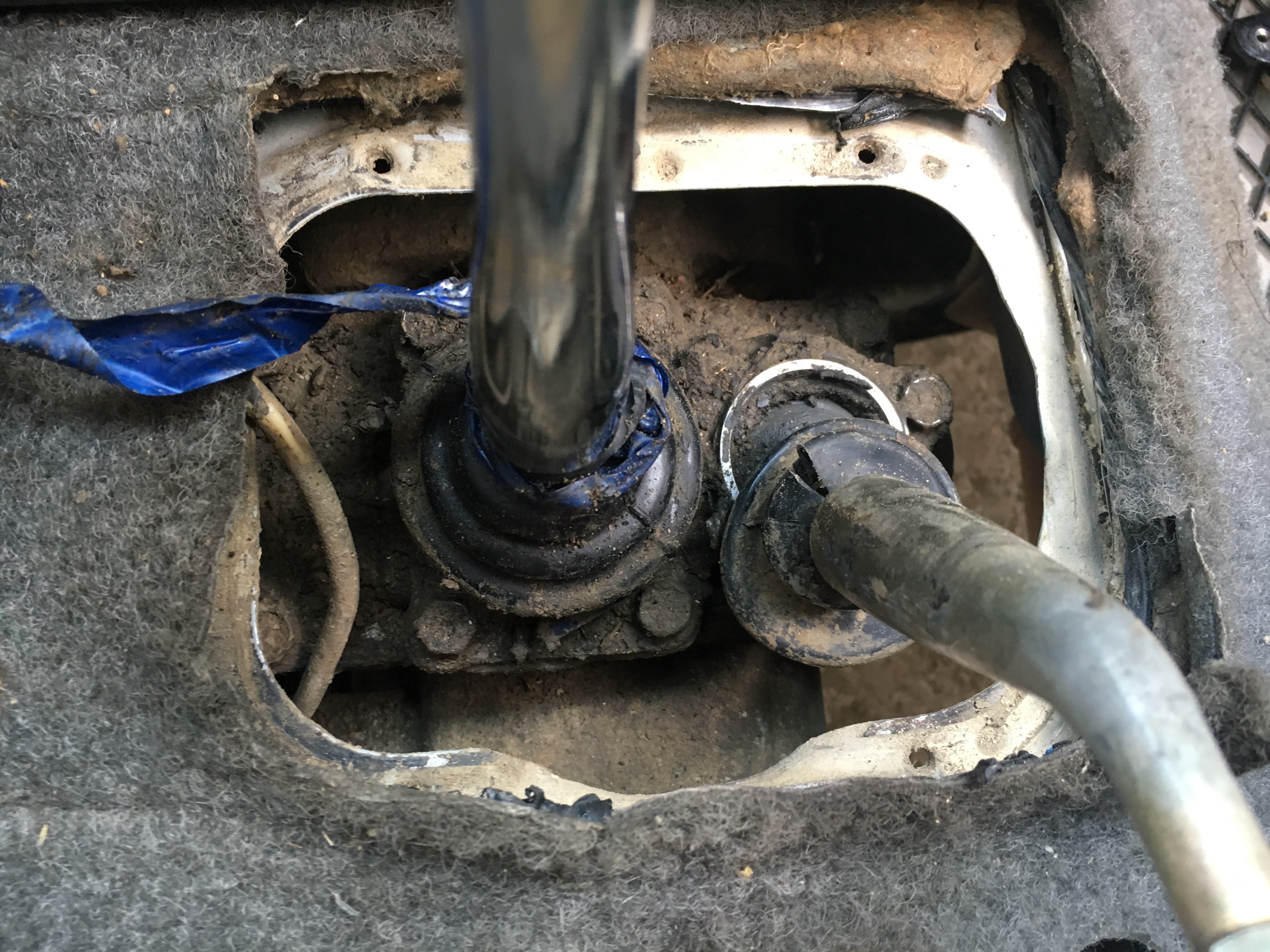

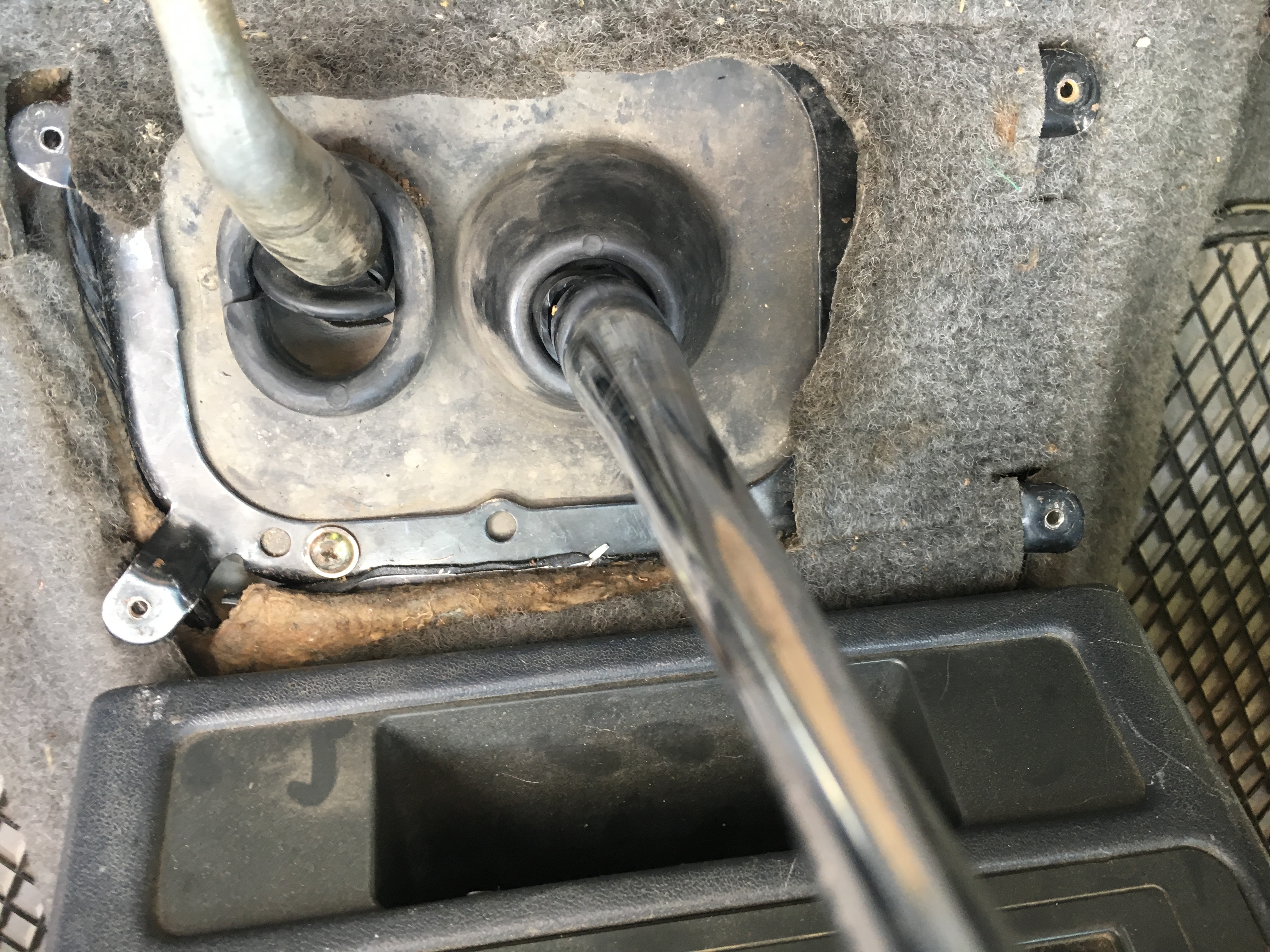

Разобрал пыльники , зрелище печальное.Общий пыльник порван но поддается ремонту, пыльник раздатки в хлам да еще был обмотан изолентой, пыльник коробки тоже в хлам и так же обмотан изолентой. Все загрязнено и в удручающим состояние. Теперь вопрос, я так понял пыльники можно взять с кулисы классики ? и в пыльнике раздатки нудно просто проколоть шилом отверстие ?
ps так и не понял как работает сапун раздатки

GMaks писал(а): 12 июн 2019, 18:18 так и не понял как работает сапун раздатки
В пыльнике дырочка- вот и весь сапун.
Оригинал или от классики- главное установка. Протягивать пыльник через рычаг и не ссать!

GMaks писал(а): 12 июн 2019, 18:18 ps так и не понял как работает сапун раздатки
Металлическая трубка слева на последнем фото очень похожа на остатки сапуна.
Сапуны везде работают одинаково. :)
Сделай в пыльнике отверстие, воткни туда трубку, замажь герметиком, а трубку выведи куда-нить повыше - под капот, в шнорхель и т.п.

Жипер писал(а): 13 июн 2019, 03:54 Металлическая трубка слева на последнем фото очень похожа на остатки сапуна.
Это провод на фонарь заднего хода )) предыдущий хозяюк так заколхозил его
