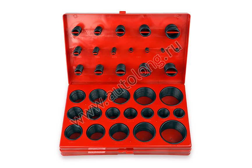

Я подбирал из набора уплотнительных колец в автозапчастях за 10 рублей.

Все Всем спасибо, дело было в этом резиновом колечке, хорошие люди за пиво пропили из лежавшего ориговского рем. набора это колечко, рулежку не узнать, по сравнению, с чем было
