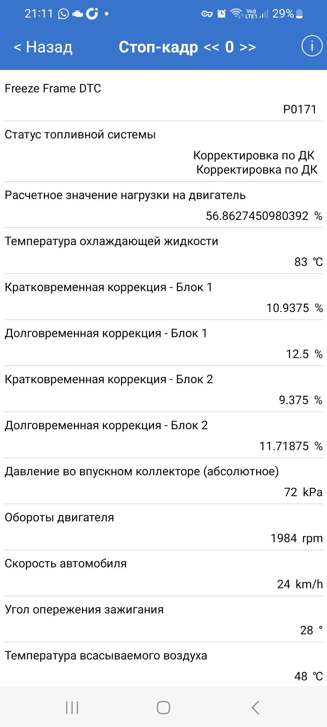

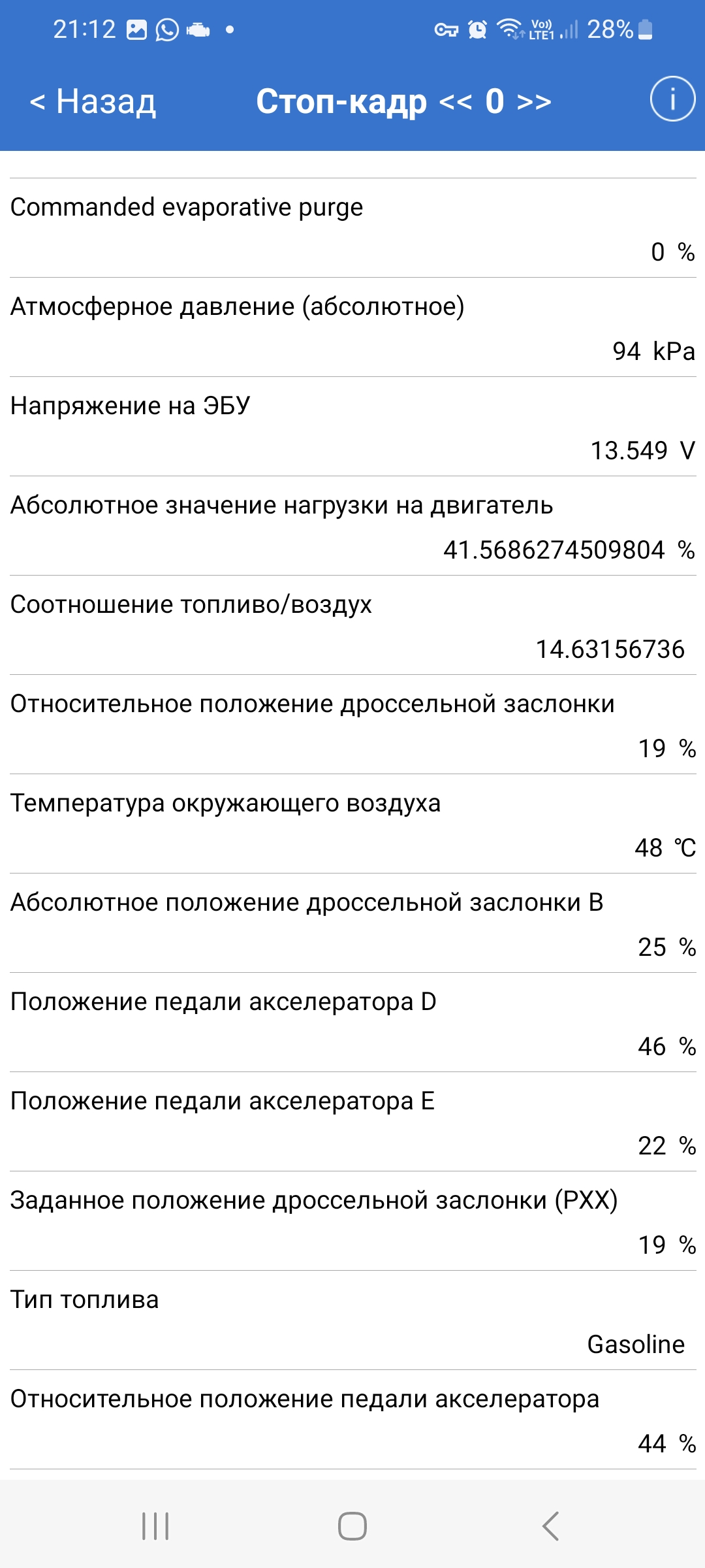

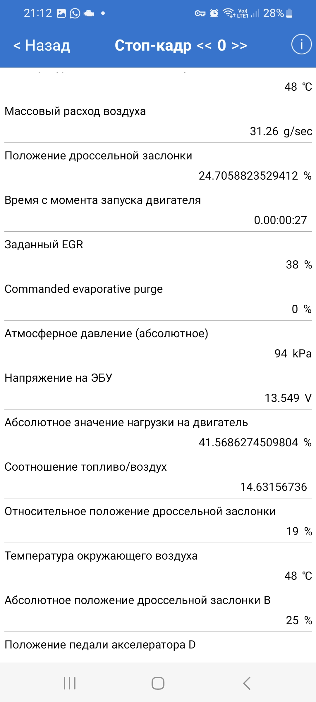

Зафиксировал в момент ошибки и состояние датчиков. Смесь начинает богатить когда прогреты лямды. Подсос искал дымогенератором но не нашел. Клапан егр, клапан абсорбера, и датчик ДАД еще осталось проверить. Всю зиму отьездил без этих ошибок. Смущает то что в момент ошибки давление в впускном очень высокое

Нашел подсос, на одном болтике крепления ДМРВ , а так как он стоит до присоеденения гофры к фильту дымогенератором это место не вычислялась так как гофра перекрывалась пленкой. Поставил родной ДМРВ проверил подсоса нет, хотя болтики также затянуты как и на том ДМРВ. Скинул клемму акумулятора, 6 часов котался именно в тех режимах когда ошибка появлялась ее нет теперь или пока буду смотреть. Но корекции терерь все в минус ушли долгосрочгые -12.5 и краткосрочные тоже в минусе плеяшут до -20. Поезжу недельку понаблюдаю. Клапана не регулировал.

Как и предполагалось родной и ранее купленый ДМРВ NYT не корректно давали показания. Купил DENSO за 7200р, все ок коррекции -5 долгосрочные теперь и краткосрочные практически 0
