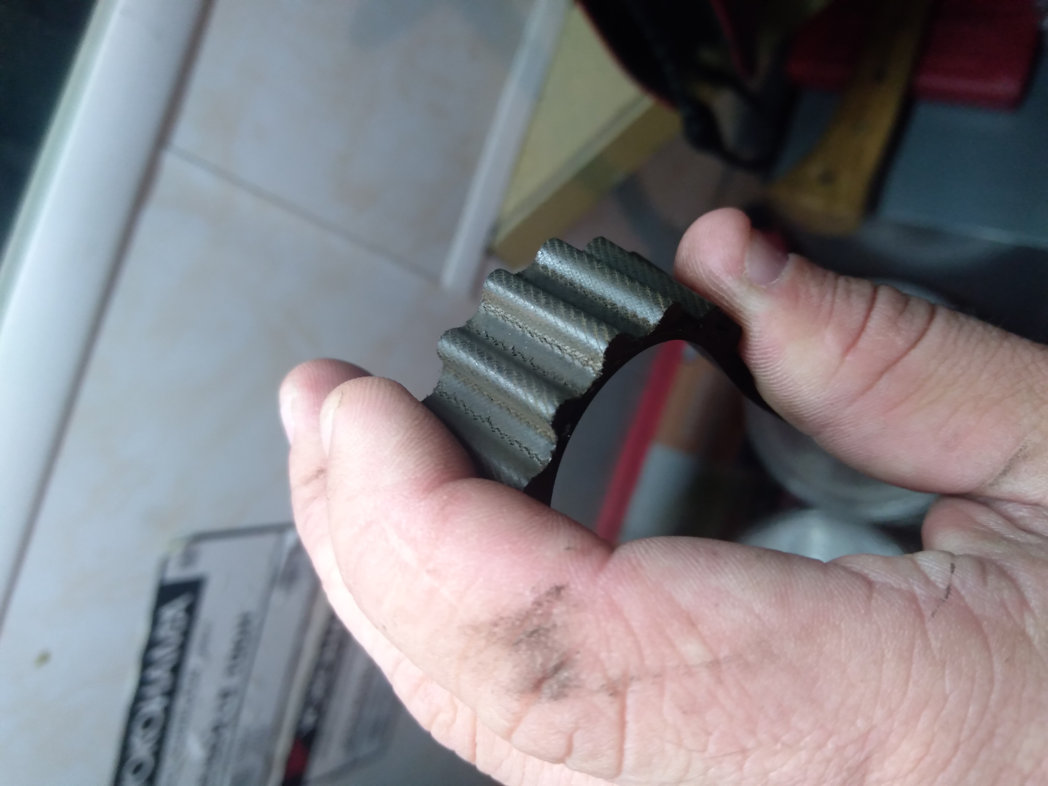

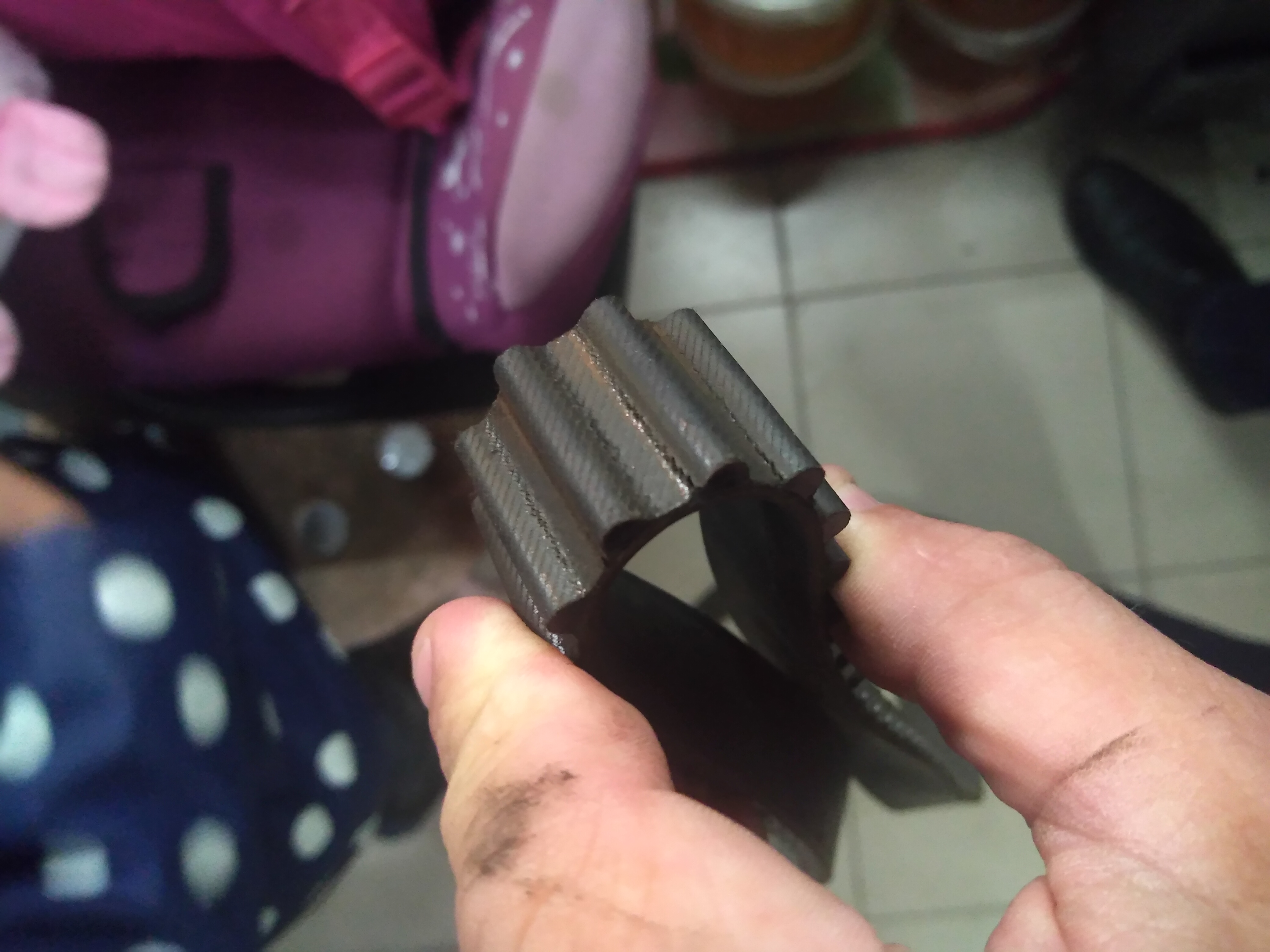

я вчера снял грм так скажу что он еше бы тыщ 30 проехал трещин нет что на грм что и на балансиров.пробег 62т км
хотя ремень балансиров болтался пробывал подтянуть ничего не дало.вытянулся наверно.я его на 30 т.км подтягивал

У меня срезало зубья на ремне балансиров на 64 т. км., при замене поменяли и ремень ГРМ, хотя состояние его было хорошим. Вчера, на 95 тысячах решил заменить приводной ремень, ремень кондея и ролики. Поехал к официалам, сняли оба ремня. Ремень кондиционера, да, весь в мелких трещинках изнутри, его заменили. Приводной ремень посмотрели, сказали не видят причин его менять. Ролики покрутили, все живые, тоже отговорили меня от их замены сейчас, порекомендовали менять приводной ремень и ролики при следующей замене ремня балансиров на 120-130 тысячах. Удивительно, но факт.

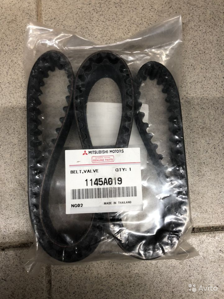

Знатоки, оцените, пожалуйста, по фото оригинальность. Если есть, конечно, такая возможность. С рук просто беру, типа после продажи машины остался.

Ну аборт по телефону делать трудно, но хотя б нет надписи; ТОЛЬКО ДЛЯ

судя по шрифту - левак

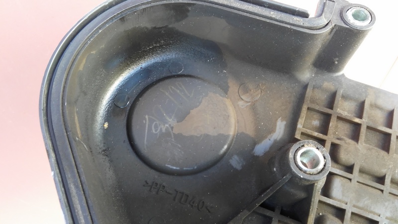

Коллеги, подскажите, плз. В пещерке у ремней никакого криминала не заметил, масло нигде не текло. Пыль от ремней в районе верхнего балансира была темнее, чем в остальных местах - это все. Заменил все, в том числе сальники. А когда крышку уже ставил и решил помыть, заметил вот такой ахтунг в районе шестерни ТНВД. Может ли ТНВД подтекать, или это от балансирной шестерни забрасывало? Надо ли бояться? Куда бежать?

На каком пробеге менять ГРМ
Но и течь может......алексей - Маленький Мук писал(а): ↑ В ТНВД масла нет, он смазывается соляром

Заменил ГРМ на пробеге 76000. Причина следующая: снял верхний защитный кожух и увидел трещины в основании зубьев. Трещины скорее всего по причине высыхания. Машина 2014 года. Пробеги а основном трасса. Бездорожье только подъезд/отъезд от берега. Резина стоковая Данлоп АТ 20.
Ремень балансиров при этом живой. Его я подтягивал на пробеге около 40000 км.

Из немногословной беседы я сделал такие выводы:
1. ТНВД течь может
2. Течет из него топливо, не масло
3. Приведенное на фото пятно говорит нам, что течь есть, но она не критична, в пределах нормы
Все верно?
