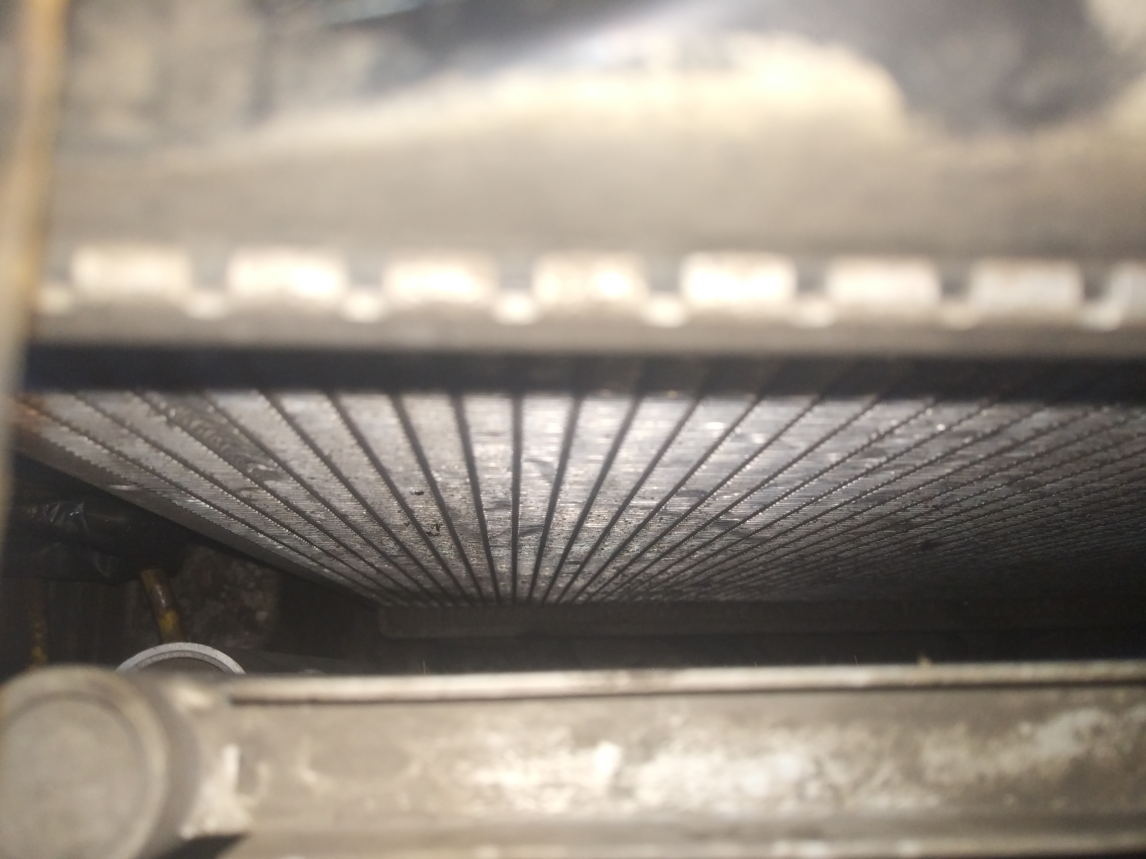

Новая?

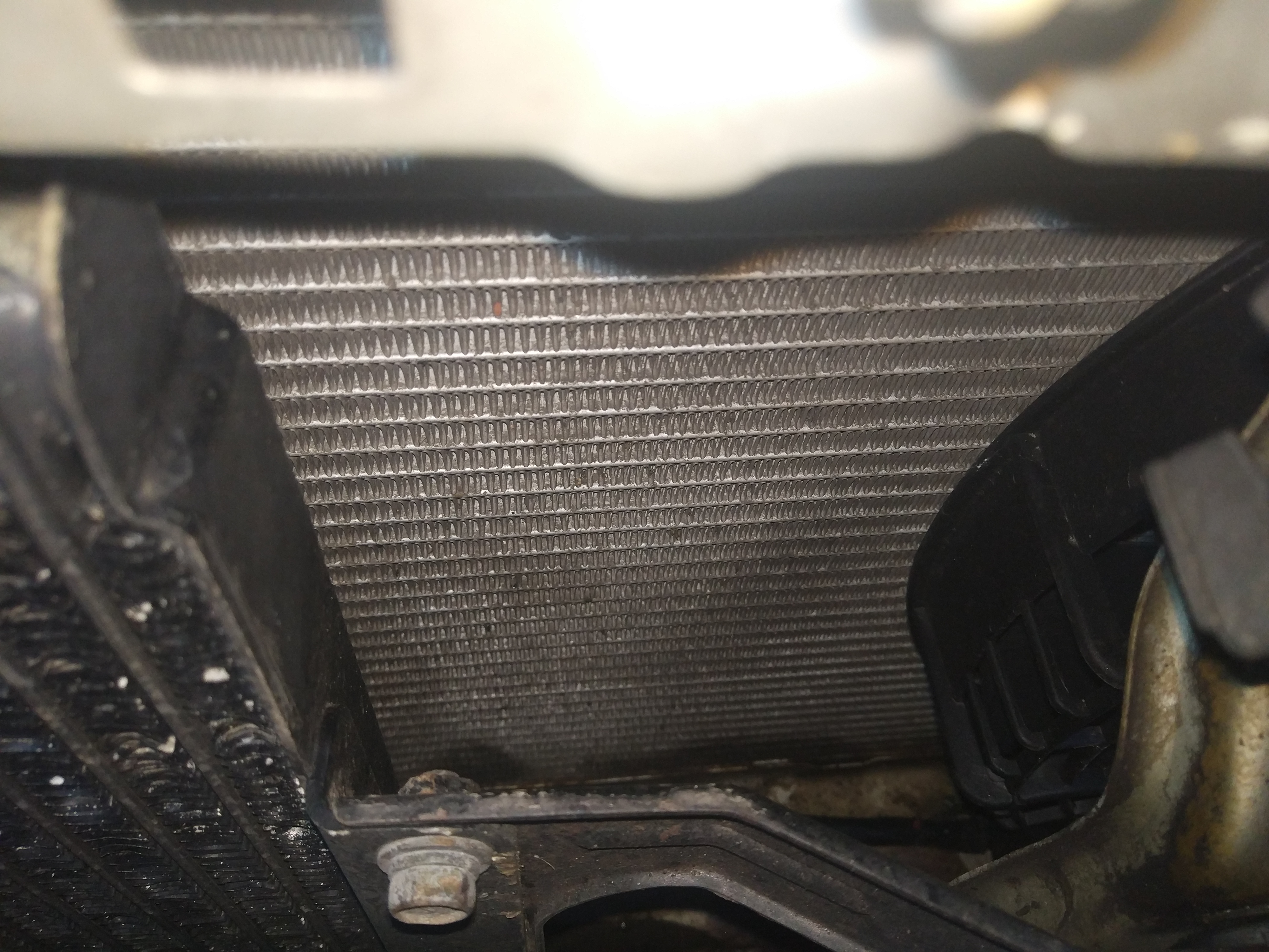

Не показательно. Посмотри на просвет, подсвечивая фонариком, и когда включается вентилятор кондюка потрогай куда воздух от него выходит. В моем случае четко ощущалось, что воздух выходит между радиаторами

да ладно уж "не показательно"...
вполне себе неплохо выглядит. видали мы и куда более грязные радиаторы, а охлаждают нормально.

У меня выглядел почти также, только 2 места (где-то по 5 см в диаметре) были сплошняком покрыты. А когда мыли, то с полкило грязи вымыли
