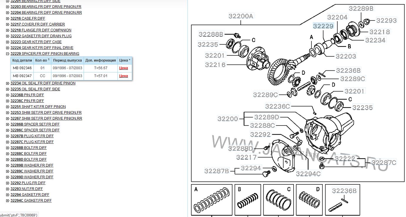

На СТО сказали купить помимо них распорную втулку. В каталоге их две MB092346 и MB092347.

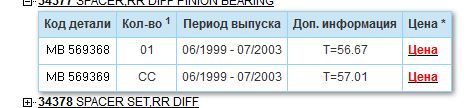

В Exist написано ЗАМЕНА АРТИКУЛА ПРОИЗВОДИТЕЛЕМ и указан код MB 569368 и MB 569369.
Смотрим что это за код и выясняется, что это втулка заднего диффа....
Собственно вопрос: они одинаковые? И почему два кода?

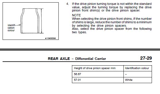

Два кода втулки потому что одна стандартная а вторая увеличенной длины, используется в случае если для регулировки преднатяжения подшипников хвостовика не хватает стандартных регулировочных колец. Об этом указано в сервис-мануале. Втулки перед\зад взаимозаменяемы (MB092346-MB569368, MB092347-MB569369)
С какой целью СТО хочет поменять распорную втулку? Она в наших редукторах не является деталью разового монтажа. Они меряли длину старой втулки? Она изменилась относительно номинальной? Какой длины втулка им нужна для сборки? Есть ли у них набор регулировочных колец которыми собственно производится регулировка (на схеме позиция В)?
