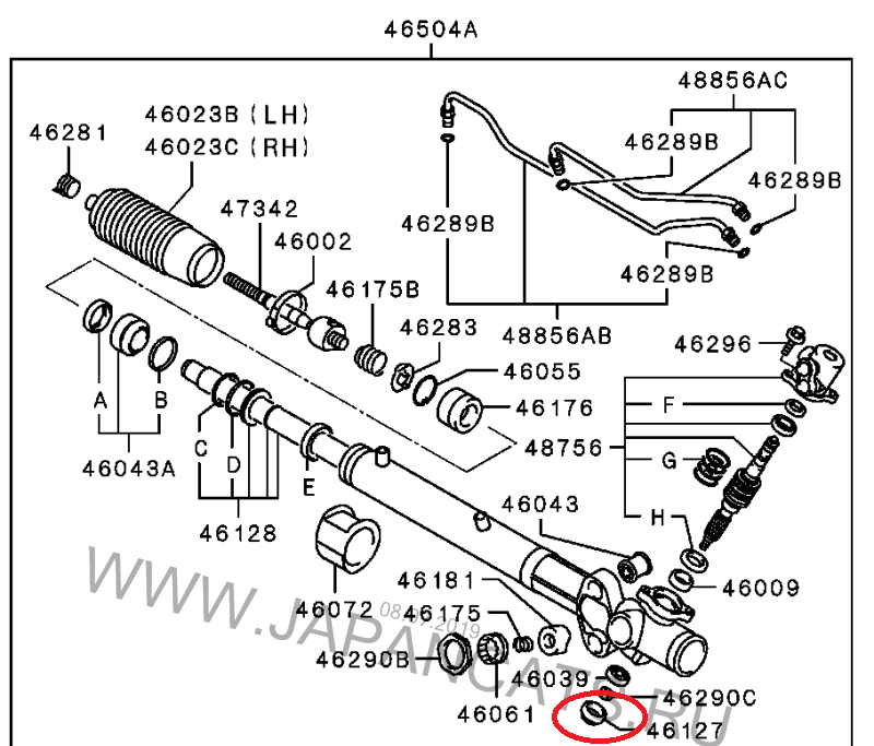

При замене масла обнаружил подтёки на рейке, причём не из под пыльников, а из под гайки, см. картинку.
Что это за явление? Как лечить, к чему готовиться?

Если подтеки совсем слабые, то забить. У меня с год назад было такое же явление, подтекала или даже скорее потела рейка в этом месте. Не стал ничего делать, месяц назад менял масло в двигателе, осмотр показал, что признаков свежей течи или запотевания в этом месте нет.

Закрутить гайку на фумленту, сантехнить или сантехгерметик, и забить на этом ::-D:

по конструкции там подшипники и консистентная смазка. в фумленте смысла особого нет. замойте, проверьте затяжку и наблюдайте. жидкости гур там быть не должно (при исправных уплотнениях)
