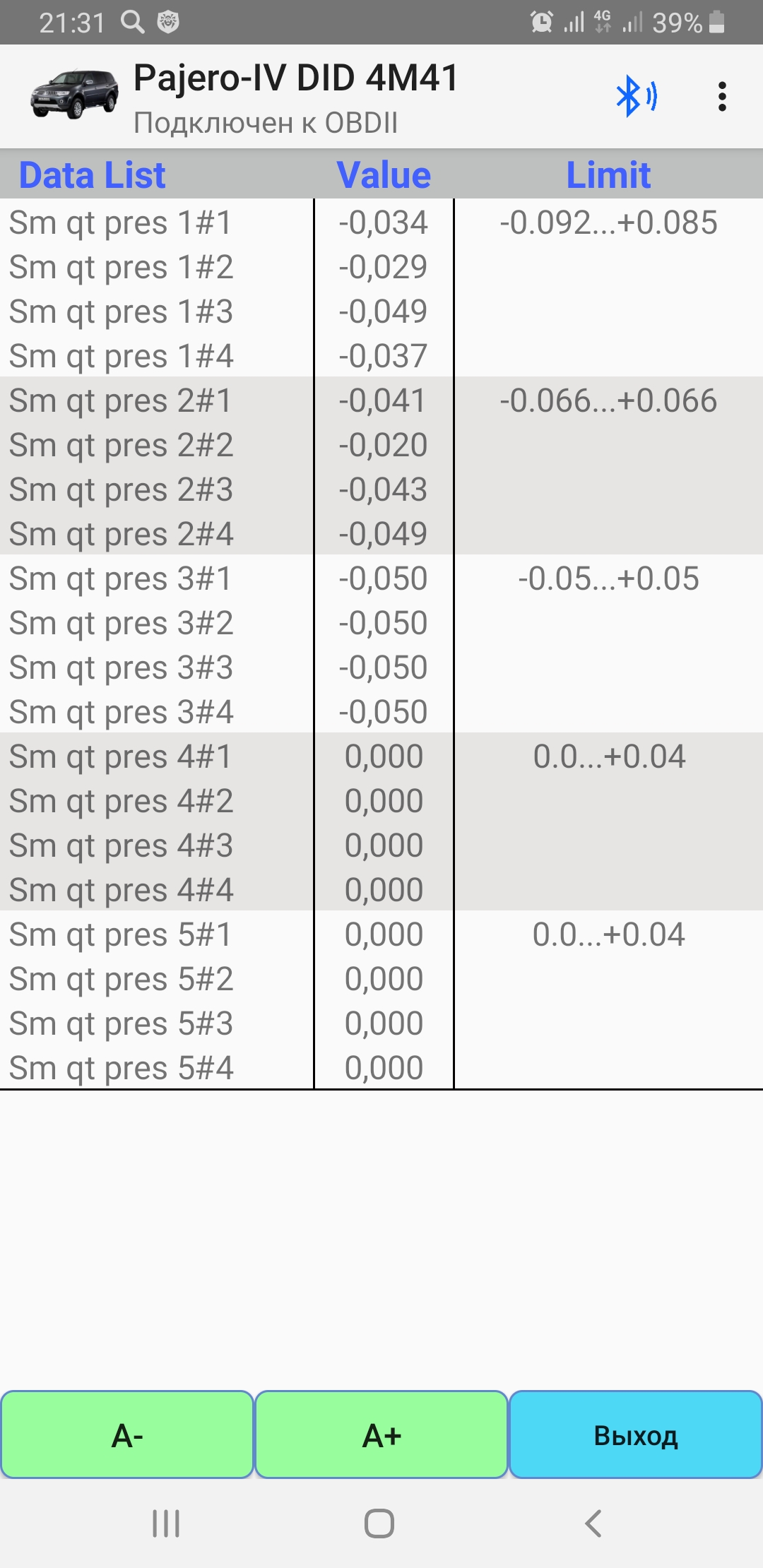

Вот что по корекциям форсунок.
Если кто то что понимает прокоментируйте

только хотел написать про форсунки. смотри их. у меня подобное было. начиналась вибрация при срабатывании блокировки бублика. и́ подшипники менял и кардан. в итоге дело в форсунках было. одна мандила.
