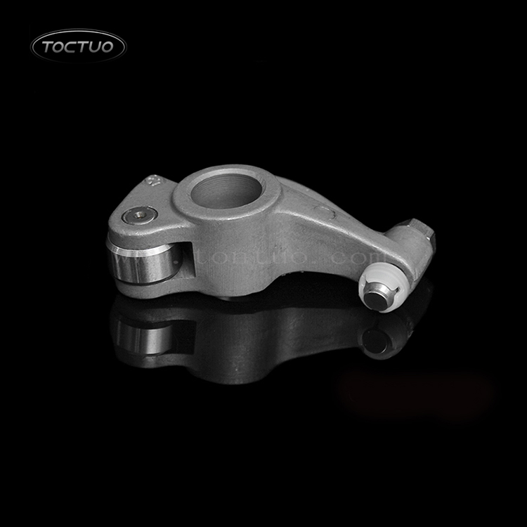

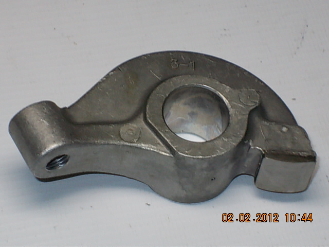

Паджеро1 4d55t 2.3 турбодизель, вчера регулировал клапана, все как по книге, 0,15 на холодную, но вот возник вопрос в том, что в книге переведены показатели для рокеров с роликами,
а у меня они с твердосплавными напайками (без роликов)
и как говорится:"Дурная голова, рукам покоя не дает", так на просторах интернета наткнулся на форуме делики где один человек писал что регулировка на холодную у рокеров с роликами 0,15 а у рокеров с твердосплавными напайками 0,25.
Проясните пожалуйста эту ситуацию, какой все-таки зазор должен быть у меня, а то,что-то загоняюсь я, как-бы хуже не сделал.
Рокера без роликов, их регулировка 4d55
зазор на горячем делают 025
