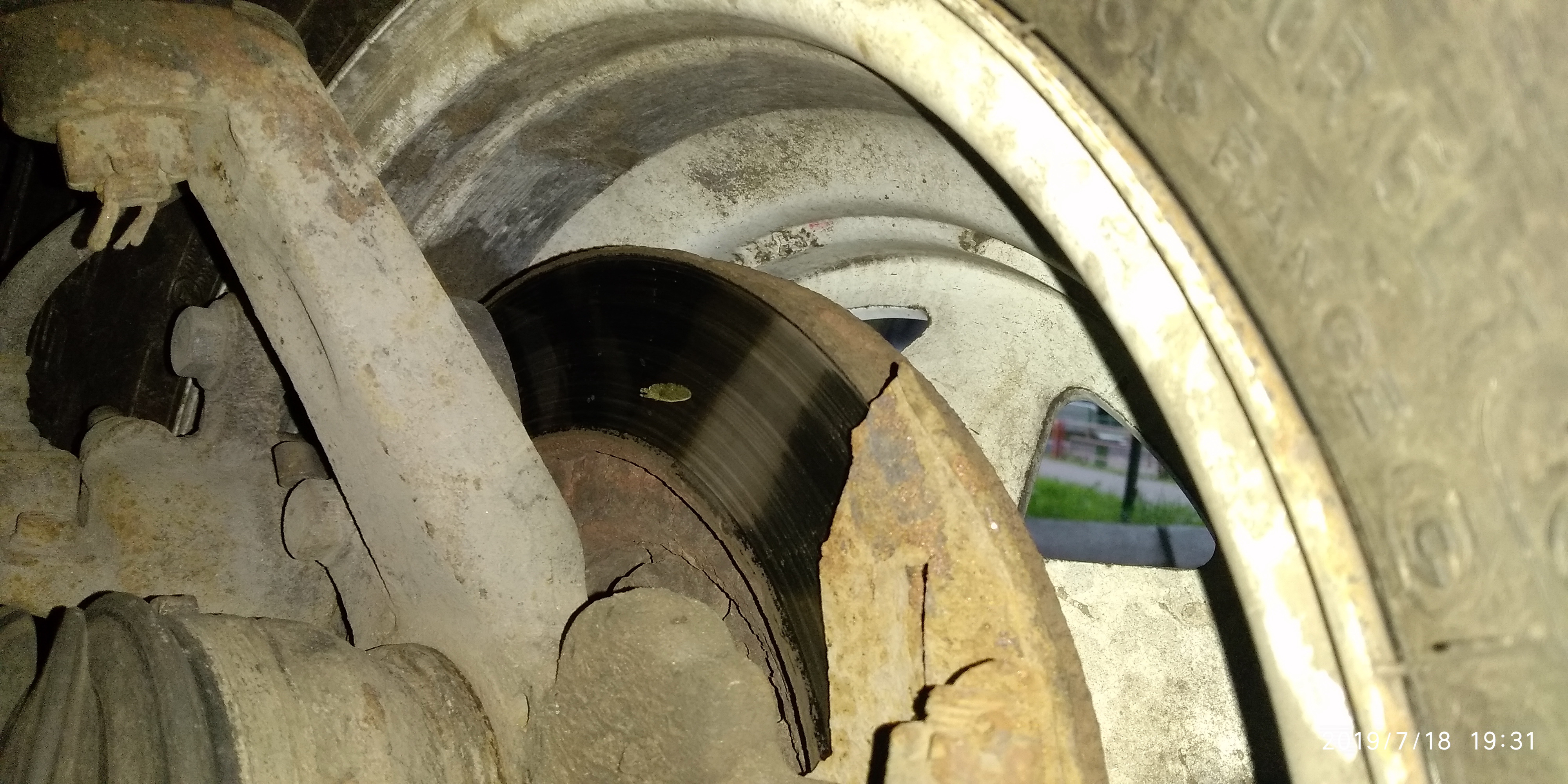

похоже разобрался... отвалился кусок пыльника тормозного диска и колодку съело на раз ((( буду искать пыльник... пока колодки менять нет смысла...

советую поразбираться тщательнее...
Это походит на наличие люфта в ступичных. При повороте он выбирается и диск отходит от пыльника.

)) люфт не проверял.. увидел убитый пыльник и колодку в ноль... вроде похоже ситуацию... пыльник трудно менять ?

вот.. похоже моя причина... железо пыльника еще крепкое... не понятно почему обломилось ((((
