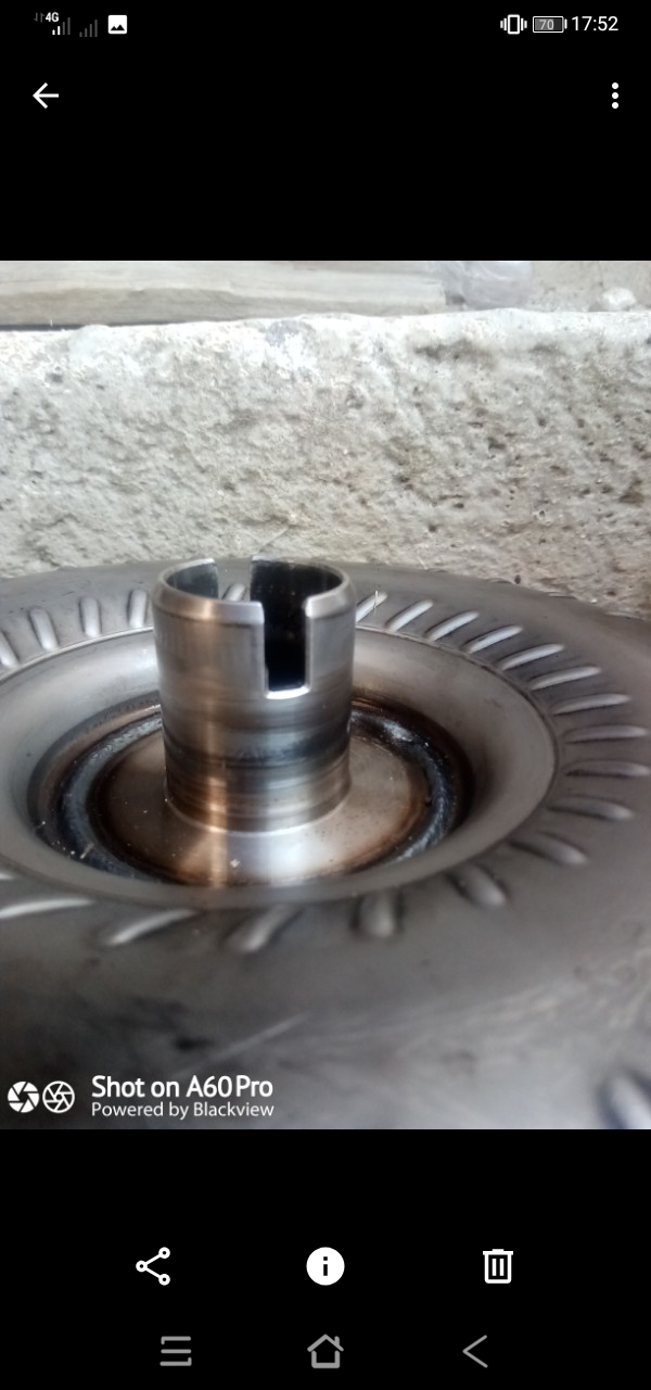

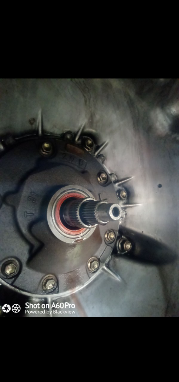

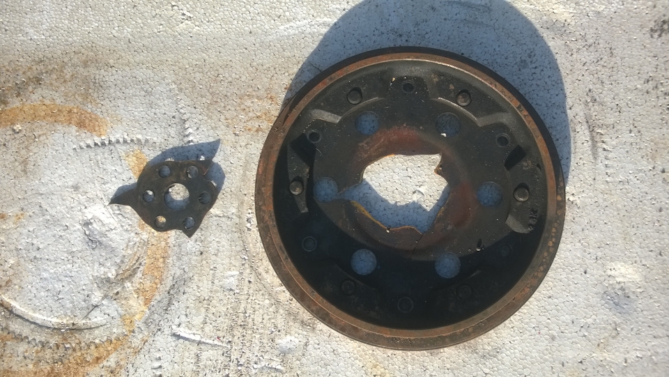

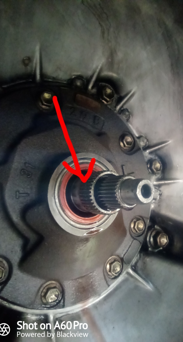

Доброго времени суток. Паджеро 2 4д56 АКПП V4AW2 масло чистое, без запаха гари, уровень в порядке, трос в порядке. Коробка не пинает, переключается все плавно. Сломало маховик по окружности крепления к коленвалу, отсутствовал болт крепления ГТ к маховику. Заменил маховик, добавил болт, посадил все на фиксатор резьбы. Завёл машину стучит на стыке двигателя и АКПП, на холодную сильно, как прогреется тише, иногда появляется вибрация поощущению с коробки. Сейчас снял ГТ один болт крепления ГТ-маховик немного раскручен. носик ГТ целый, вал маслонасоса не болтается. Коленвал не болтается. направляющие колокол-двигатель на месте. Правда внутренний вал маслонасоса, что по меньше, ходит вперёд и назад и издает не большой стук. В чем может быть проблема? Перед этим машина была на СТО, капиталили двигатель. Третью опору двигателя не затянули, висела на болтах. Люди добрые помогите, машина очень нравится, хотелось бы довести всё до ума.

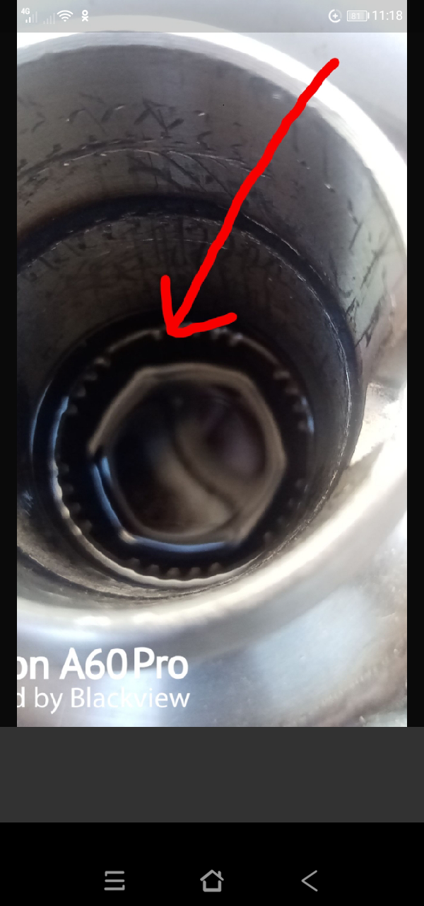

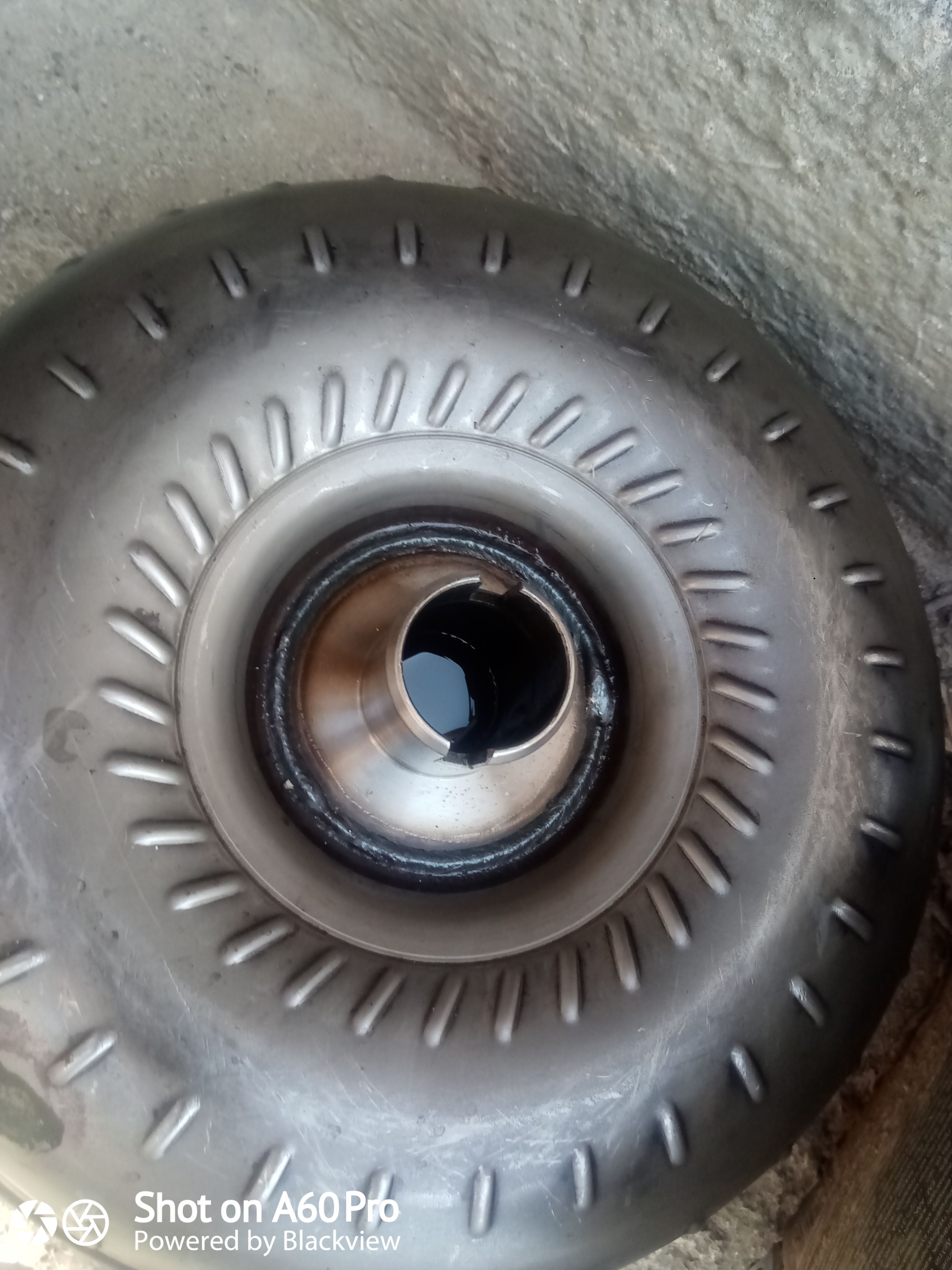

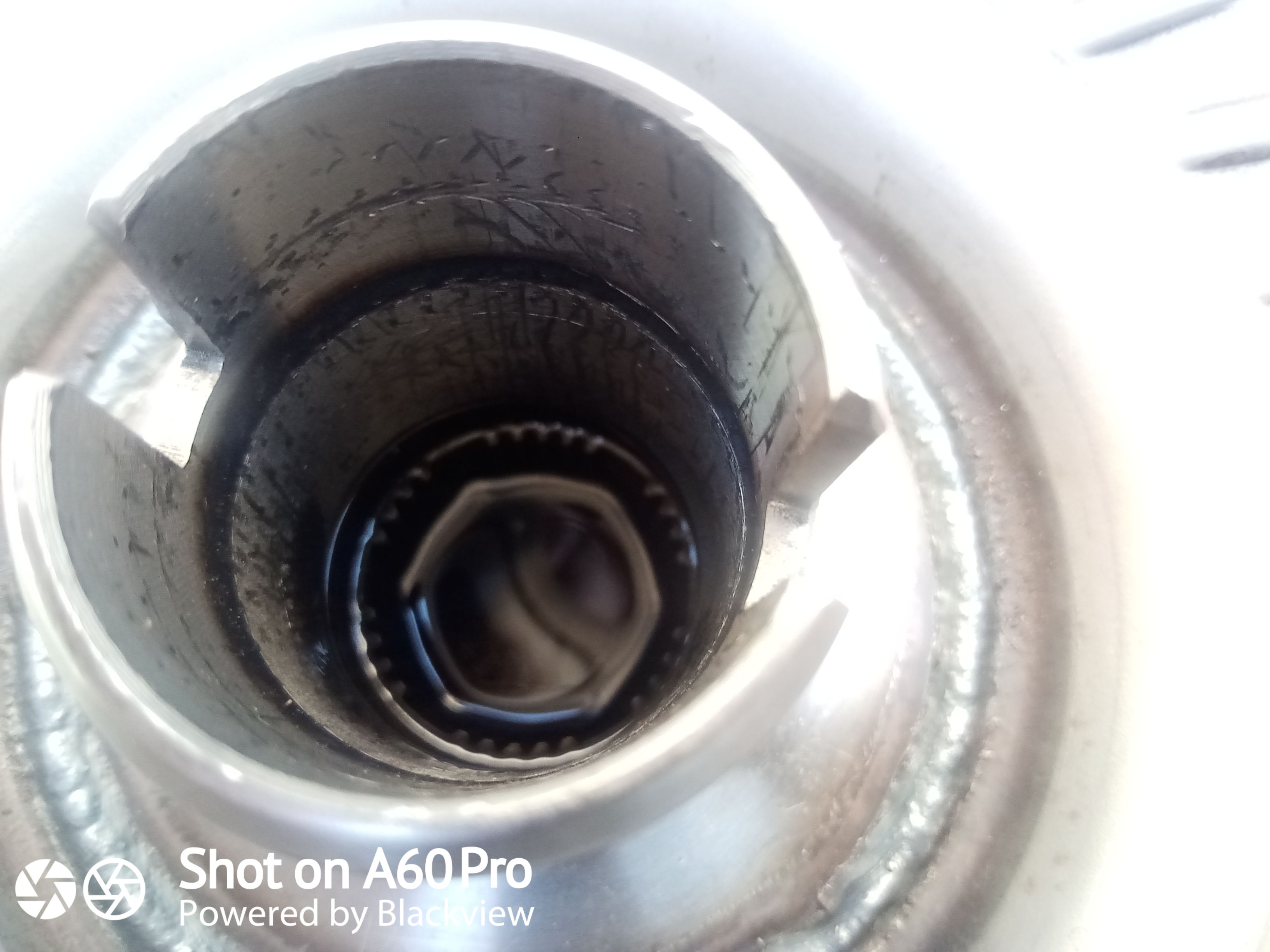

Внутри носик ГТ имеет зазубрены, шлицы ГТ имею люфт.

Мож его (бублик) не правильно ставили? не допихнули и им сломало маховик?

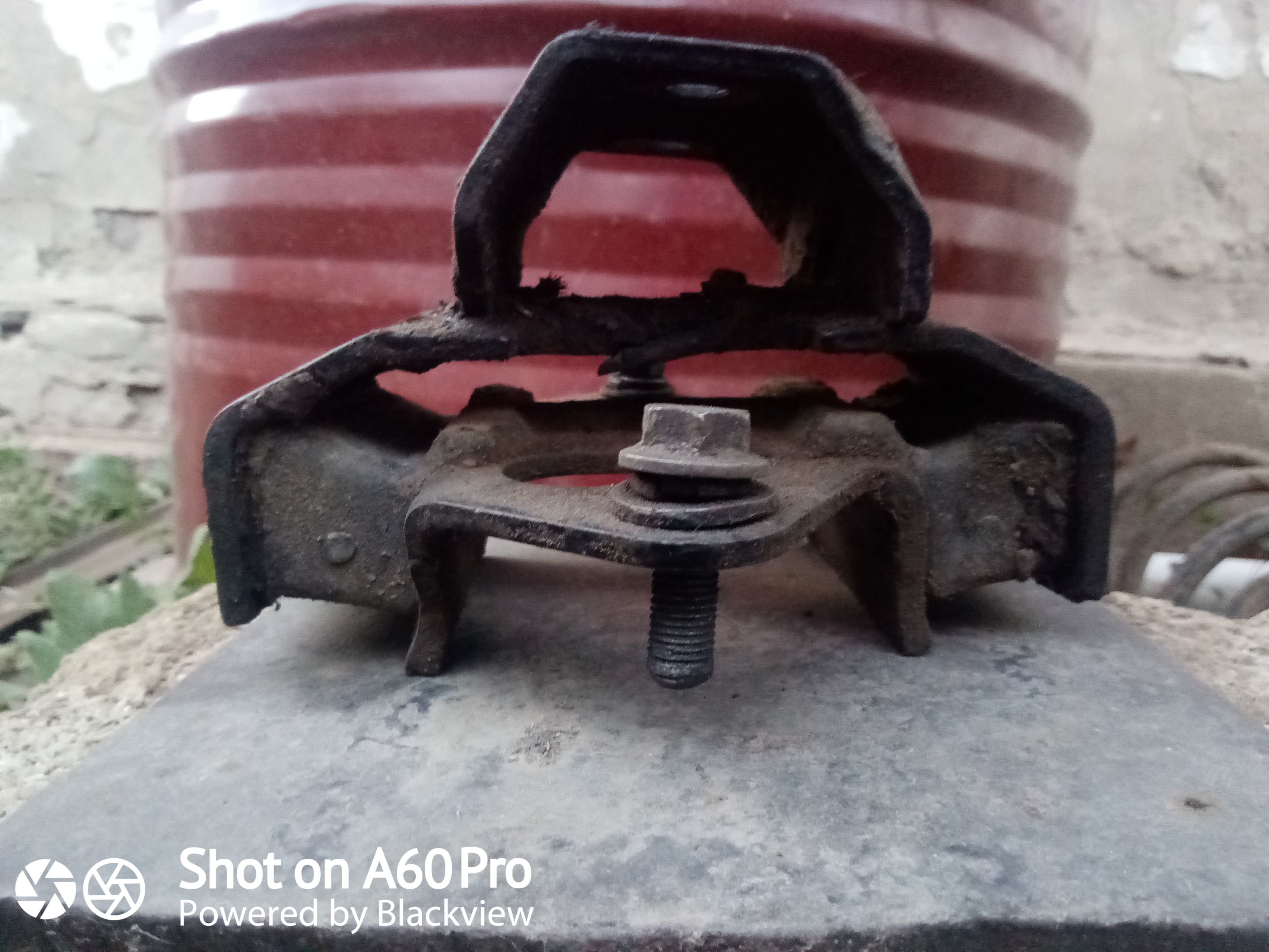

Может быть, от этих всего можно ждать, в дополнение того, что не прикрутили коробку, поломали масляные трубки охлаждения, соединили их шлангами, острые края даже не обтачили, на одной подушке двигателя отсутствовал болт, потеряли тягу на актуатор, отсутствовал болт крепления колокола, много болтов было прослабленных. Пока это всё, что нашел. Такой вопрос, шлицы ГТ которые садятся на шлицы маслонасоса должны иметь небольшой люфт 1-1.5мм?

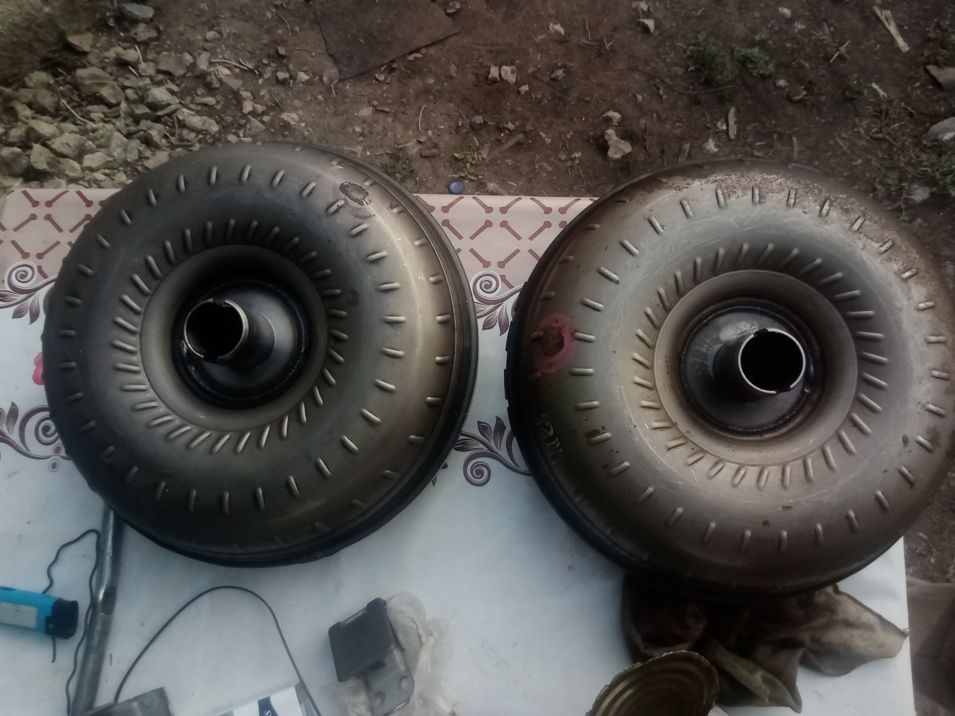

Ребята помогите советом. Сам с Оренбурга, нахожусь в Казахстане, машина разобранна, ищу бублик по приемлемой цене, но не знаю в нём ли только причина, как проверить, на что обратить внимание, опыта нет, второй раз его в руках держу. Заранее спасибо!

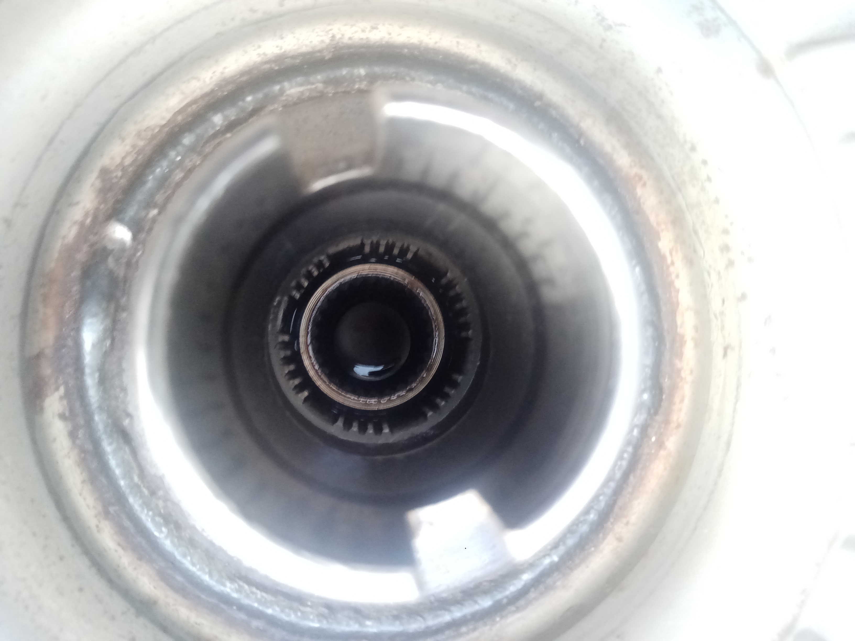

Стучи ЗИЛЛЕ, он скажет точно че делать :) но бублику точно хана . На коробке сколько валов с зубами? а на твоем бублике???? ::-D: Его однозначно не посадили на место, при установке он должен "стукнуть" три раза при посадке, проворачивая он садится все глубже, ступенями :) воткнули и натянули болтами коробку, результат видим ::-D: :]:-O:

сломанный маховик менял сам, соответственно бублик устанавливал тоже сам. Когда ставил почувствовал, что он вошёл в зацепление с шестерней маслонасоса. Потом прикрутил его к маховику. Всё собрал, завёл машину. Услышал небольшой стук, его слышно, если залезть под машину, как раз на стыке двигла и АКПП. Это в морозы он тарабанит сильно пока не прогреется. Проехал на этом маховике около 5000км. Сейчас решил снять и посмотреть что с ним.

я понял, что тут есть что-то забавное, но не пойму что. О чем идёт речь? О биение бублика? Или о том, что на втулке остатки шлицов? Это первая машина с АКПП, что и как должно быть не знаю. Приходится много читать, от такого количества информации, мозг уже перестает усваивать. В голове уже рисуются проблемы, от перекошенной втулки маслонасоса, до криво уложенного коленвала. Если есть что подсказать или ссылку дать, что прочесть, буду очень рад. Поиском пользовался, толком ничего не нашел.

Речь о съеденных зубьях, в результате не правильной установки бублика. Валам на верника тож досталось. колено тут не причем( давно б стукануло) ::-D:

это радует, что на этом проблемы ваши закончились и вселяет надежду! Да направляющие на месте, правда когда стыковал, колоколом утопил одну направляющую до упора, торчала где-то 5-7мм. Сейчас нашел бублик, шлицы внём также имеют небольшой люфт, говорят, что это нормально. Попробовал прокрутить пальцем один и второй бублик, вроде всё вращается одинаково. Буду пробовать ставить.

в статье не было ни слова, о гнутом коленвале, то что я уловил для себя, что при капиталке, горе мастера могут сместить постель. Соответственно ни о какой соосности не может быть и речи. А после ребят которые капиталили, было над чем задуматься. Теперь я понял, что тебя так веселило - отсутствие вторых шлицов. Ну так с ними всё нормально, просто они в масле.
