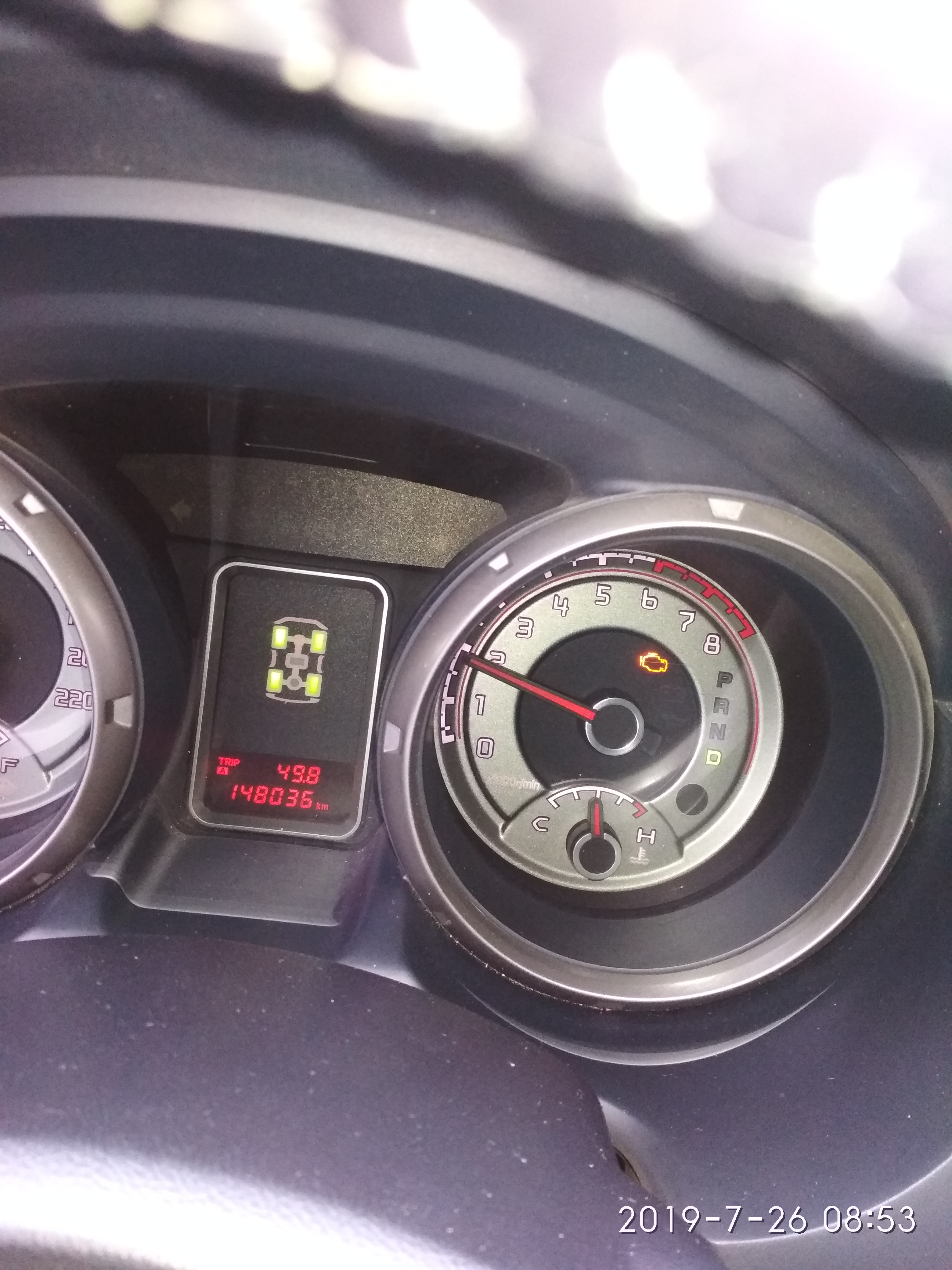

Коллеги, добрый день!
Вот при движении стали загораться сигнальные лампы - фото 1. Останавливаюсь, глушу мотор, завожу снова - все пропадает, остается только "чек енджин". Кто-нибудь сталкивался с подобным?
Заранее благодарю.
С уважением,
Валерий

симпотоматика по лампочкам даст слишком большой выбор
надо чекать сканером , или хотя бы методом скрепки

Заедь в сервис к Голубеву. У меня такая же хрень была.Вроде датчик

Протестировали на Барсе. Компьютер показал передний левый лямда-зонд. Теперь жду электрика, чтобы сделать обзвон датчика для полной уверенности, и будем менять. Вопрос к тем , кто сталкивался: датчик лучше ставить оригинальный или подойдет аналог? Разница по цене в 10 раз.

Надо точно убедиться, что зонд нерабочий. Может дело в проводке. Чем ерничить лучше посоветуйте какой зонд приобретать.Chumahod писал(а): ↑01 сен 2019, 21:56 "Сесняюс спросить..."(с) а что вы там с "электриком"
собрались "обзванивать"? мож мне тоже надо, а я всё катаюсь, не звонимши..!
Вся наиподробнейшая информация по лямбдам для Вашего мотора есть в профильной ветке. Чай, не последняя модель межпланетного корабля...
И ссылочку плиз дайте на профильную ветку - я не нашел.
