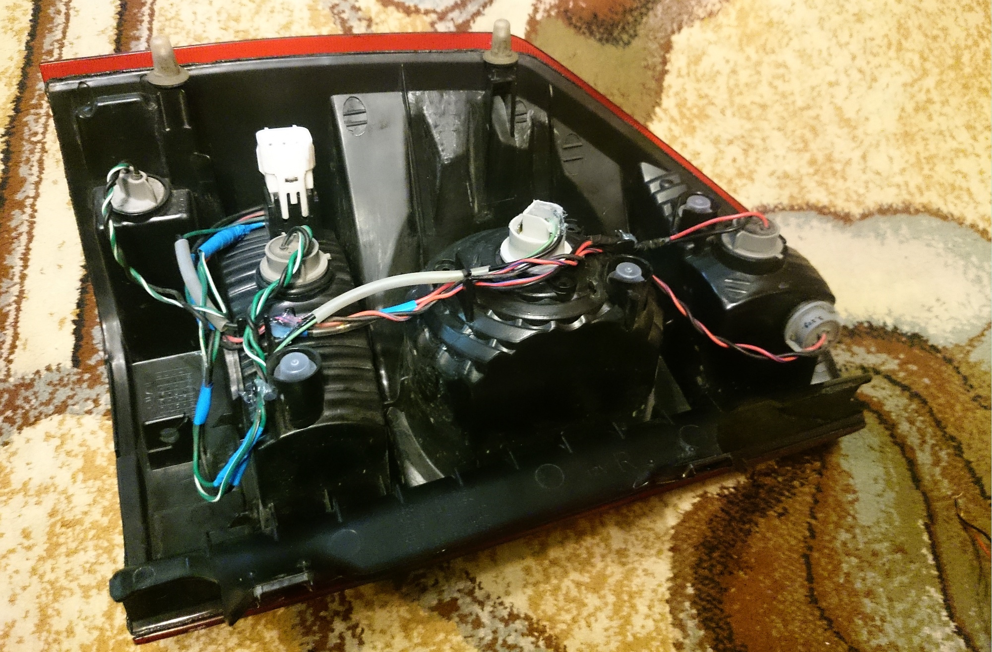

kuzin писал(а): 02 авг 2019, 16:55 А любые другие в магазине купить нельзя ?
Можно. Если ты планируешь сам заколхозить патроны и сам продумаешь, как они будут вставляться в корпус. Отчего бы и нет.
Я, например, когда ставил себе рестайловые фонари, так и поступил. Врезал в них еще дополнительных ламп как мне было удобно и красиво.
В сущности они же все эти лампочки одинаковые по цоколю. Соответственно, и патрончики можно купить в обычных "ВАЗомагазинах".
Вот, для примера вставлен центральный белый цоколь обычный, рублей за 20...
