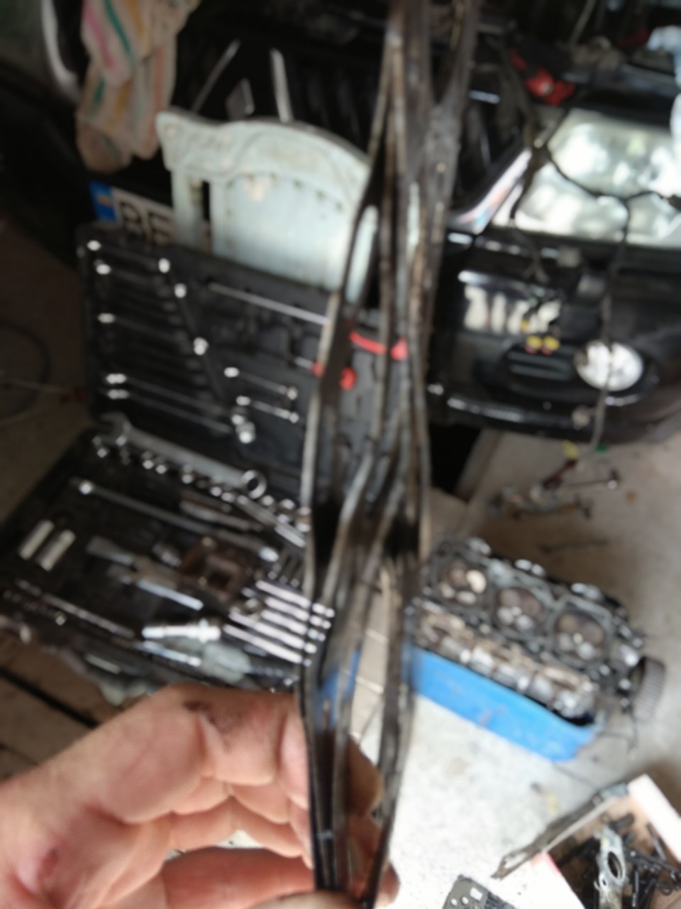

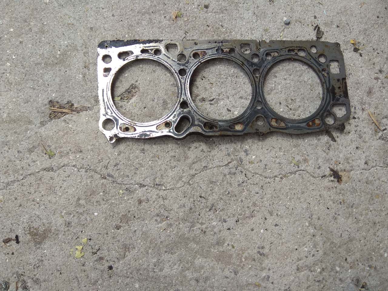

Друзья, сегодня разобрал своего дракона, причина - нулевая компрессия в первом цилиндре. Вскрытие показало прогарание выпускного клапана. Но вопрос вот в чем - к вскрытию готовился и комплект всего необходимого купил сразу. но при вскрытии обнаружил разницу в прокладках ГБЦ, а именно - те что стояли четырехслойные, а те что купил - двухслойные! Все отверстия и размеры совпадают, кроме естественно толщины. В магазине бьют себя кулаком в грудь и "мамой клянутся" что это оригинал показывая каталог и говоря что других вариантов нет. Я второй владелец и что первый делал с машиной понятия не имею и узнать к сожалению уже не могу, соседи говорят что похоже на ремонтную - так как обычно ремонтные прокладки толще. Кто делал мотор подскажите какая из них правильная, вроде форум пролистал и поиском искал, но по этому поводу информации не нашел, хотя о ремонте написано очень много.

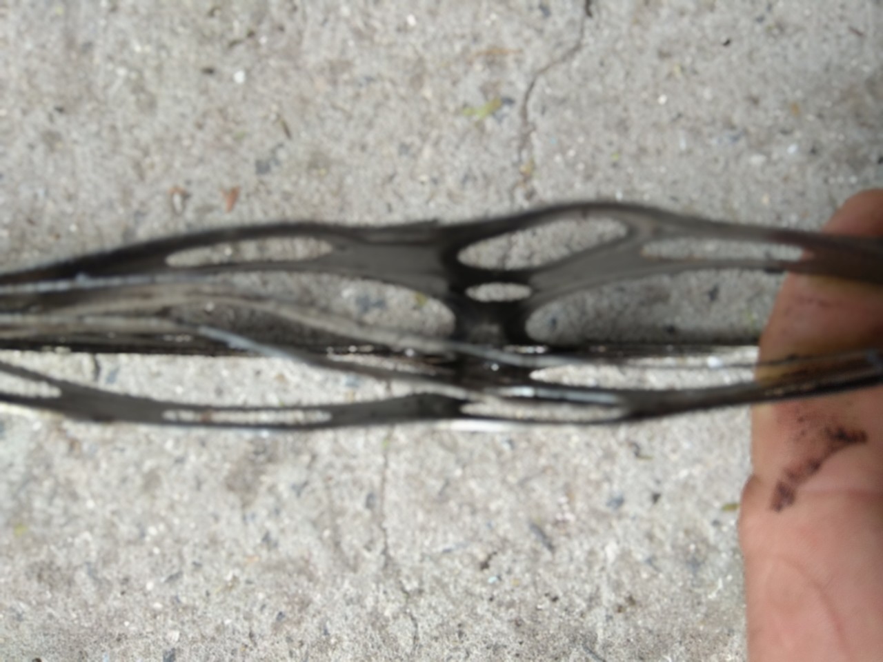

Она полностью металлическая, совсем разъеденить нельзя поскольку в нескольких местах склепана. Это та что стояла, новая такая-же но в два слоя, пока не распечатывал чтоб если что сделать возврат.

Нет, все разъединяются,даже в месте поршневого колодца, но все четыре склёпаны в одну в пяти точках, полностью разъеднить нельзя, новая такая-же но слоев два.silver-john писал(а): ↑18 авг 2019, 14:46 Если металлическое кольцо по краю колодца общее - значит это одна прокладка, если нет - то несколько

https://www.drive2.ru/l/482783187324371986/
Тут народ тоже про пятислойные гутарит... Значит есть такие

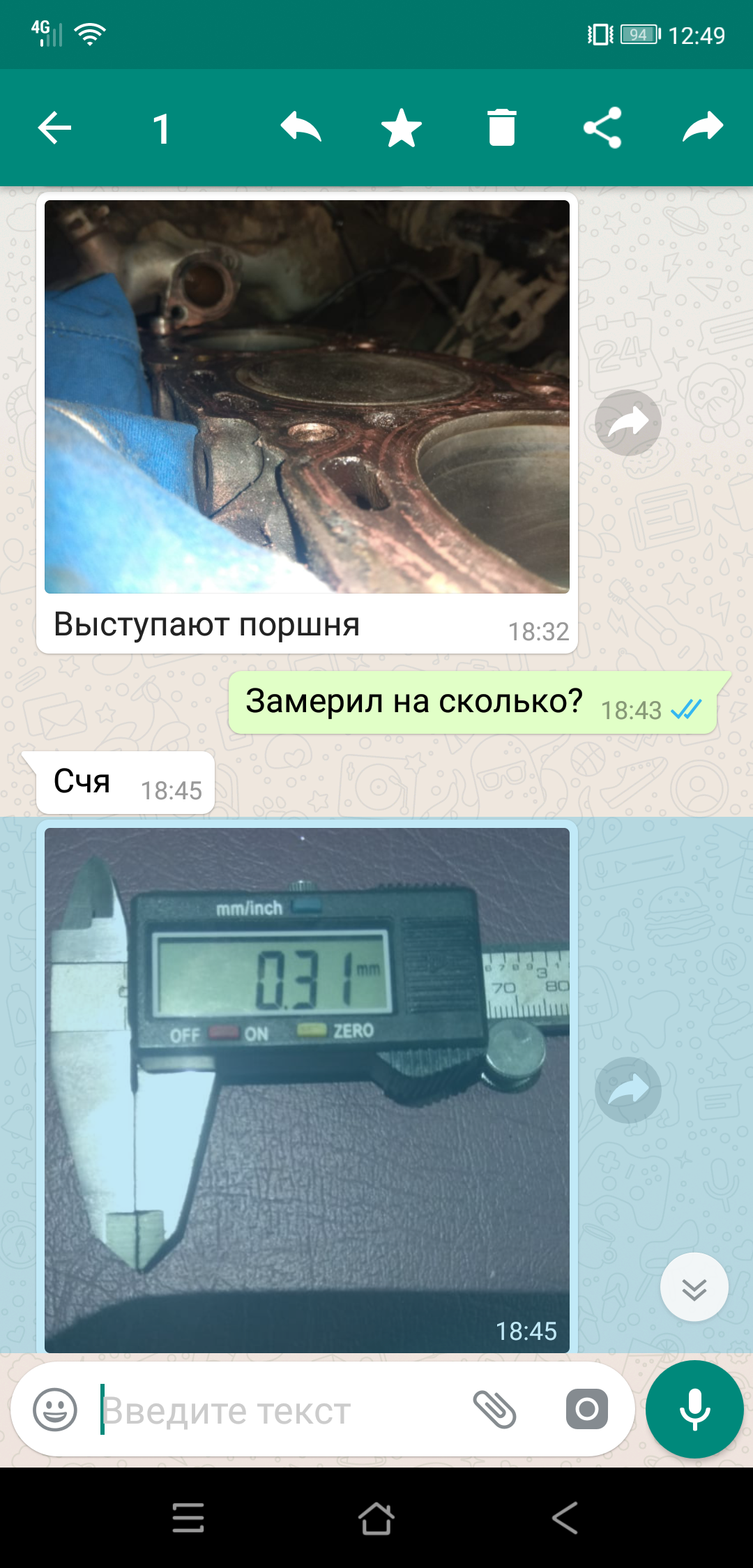

Просто моторы бывают разные, есть с выступанием поршней. Лучше ставить более толстую прокладку, чтоб не получилось как у одного клубня, мотор стучал на оборотах.
У него был мотор с делики прульной...

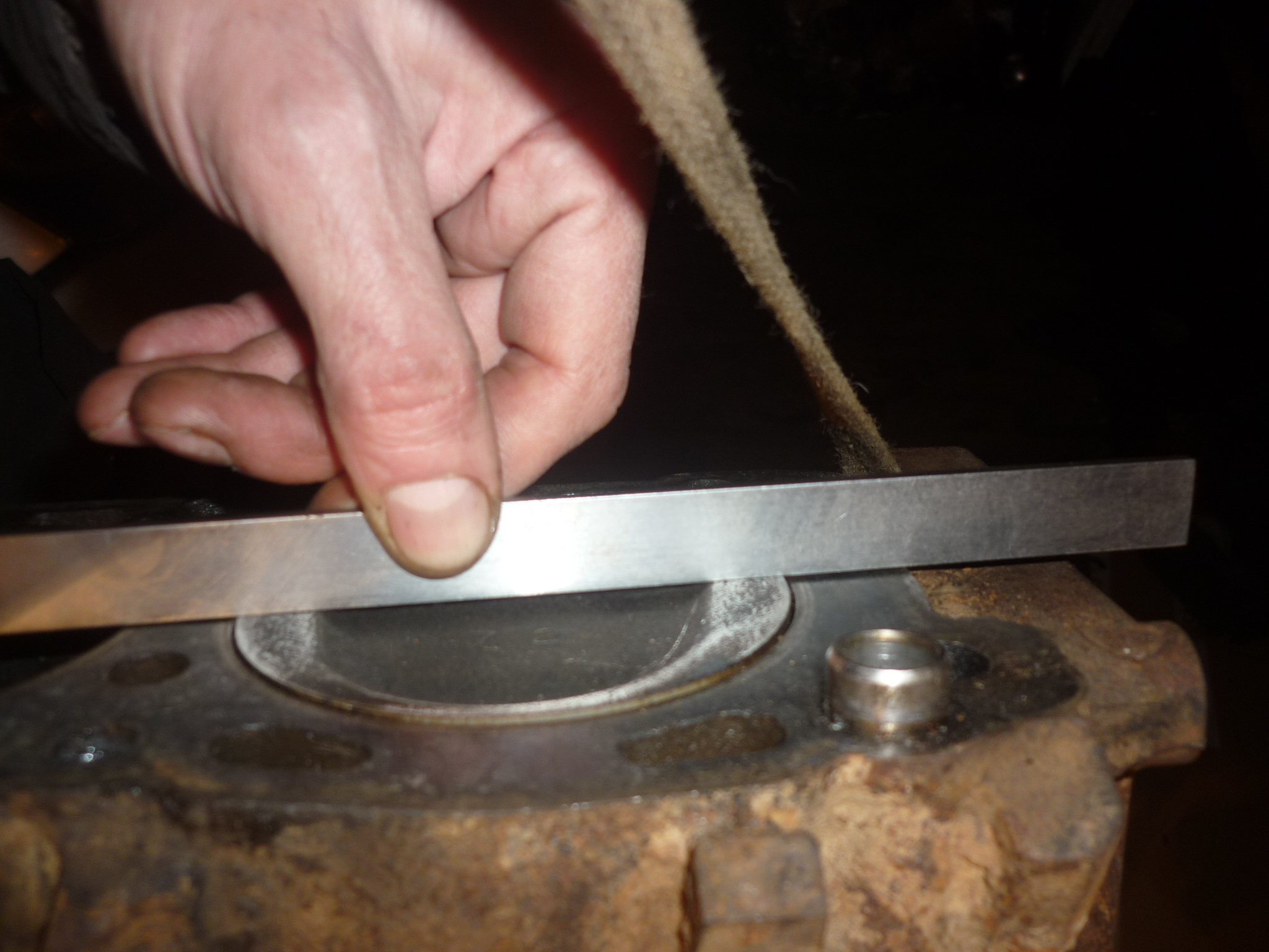

Саш, не помню засвечивал или нет (вроде нет).
Мотор, который я купил и Alkorh и который стуканул, дык на нём все поршни торчали на 0,6 мм (я ошибся про 0,2 написав выше).
Ты хочешь сказать, что так и было с завода?
На двух других таких же моторах, что были в моих руках, поршни были вровень с плоскостью блока.

Я не против фактов и сам подобное показал, но где гарантия, что БЦ не шлифован? Или это ни разу не чиненный мотор?

Головы отдал в ремонт, ребята говорят шлифовка заводская, поршня немного не доходят до торца блока, может предыдущий владелец менял сальники клапанов и поставил что нашел?

Правильная прокладка ГБЦ 6g72
Просто в каталоге на пруле другой номер прокладки, толще с завода.
Поставили её и стук пропал.))
