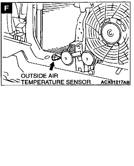

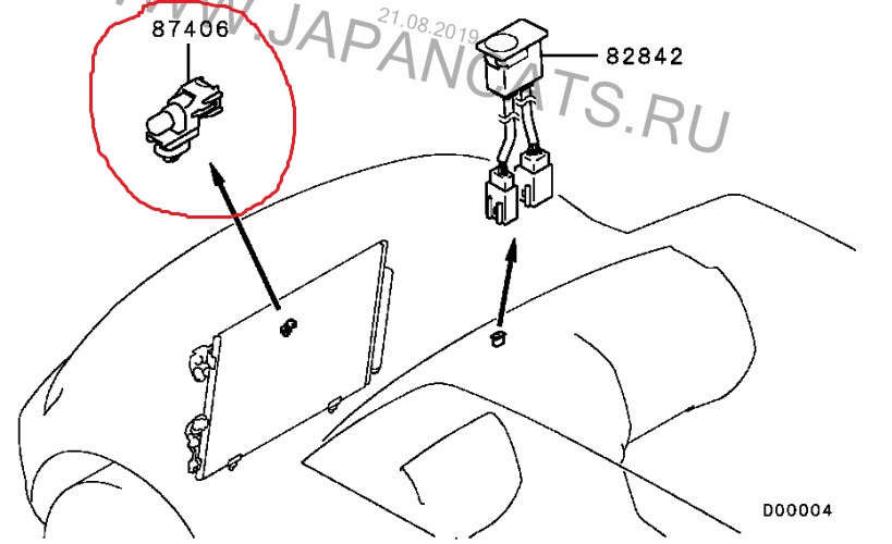

День добрый. Пропала на БК Монтерика наружная температура, 3 черточки кажет, соответственно климатом тоже никакая температура не выставляется.
Датчик температуры наружного воздуха нашел, по схемам экзиста, но хоть убейте не могу понять где он в реале находится.
Объясните словами, кто может, где он находится.

На морде

Под замком капота.

SNOOPER писал(а): 21 авг 2019, 20:59 На морде
Спасибо!!!
