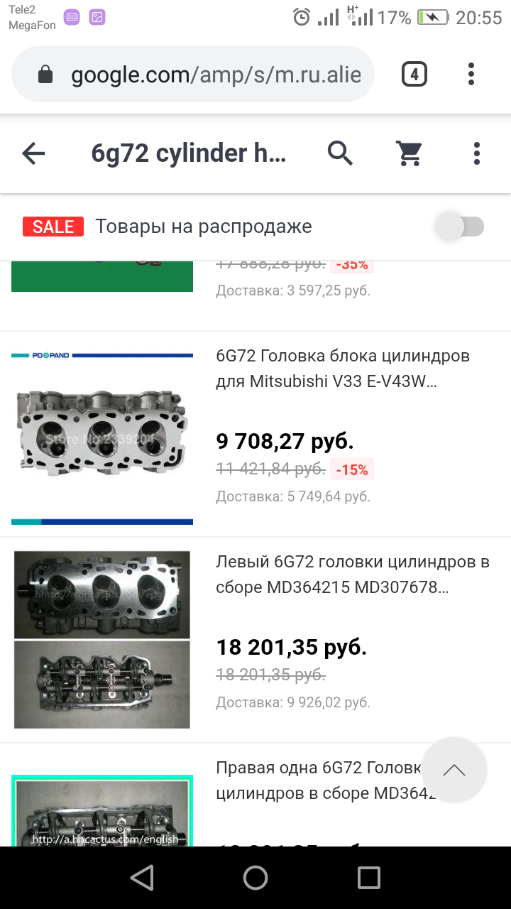

ГБЦ наши почти не поддаются ремонту. В Красноярске, где я живу, есть очень и очень квалифицированный сервис, по восстановлению ГБЦ, АКАДЕМСЕРВИС, основанный профессором, кажется
Проблемой борюсь не в первый раз. Было на обоих моих П2. Оба трамблерные 6g72.
Б/У головка во Владике 25-30 тыс руб. Новый ориг. 280т.р а вот на АЛИЭКСПРЕСС!!! …… короче поставил и забыл.
Поршневая сказка, а головки гамно. Вот такой этот 6g72

Где ссылко? Давай!Serop900@mail.ru писал(а): ↑ а вот на АЛИЭКСПРЕСС!!! …… короче поставил и забыл.

Короче, я стремный пользователь ПК. набираешь в поисковике сразу: АЛИЭКСПРЕСС ГБЦ 6g72. Нажимаешь интерблять, и …ву а ля &ля

И сколько она уже откатала у тебя?Serop900@mail.ru писал(а): ↑ короче поставил и забыл.
ЗЫ
Что-то ссыкотно откровенный кЕтай ставить...
Serop900@mail.ru
- Сообщения: 6
- Зарегистрирован: 12 май 2019, 19:05
- Откуда: Красноярск
Нужен совет по СОД , ГБЦ.
Двадцати нет еще. Полет нормальный. Расход до морозов 12/100 смеш. МКПП) компрессию не мерил. Без надобности. Чего там сыкать, у 6g72 так и так гавно. Может китаёзы пистачей отлили ММС.
