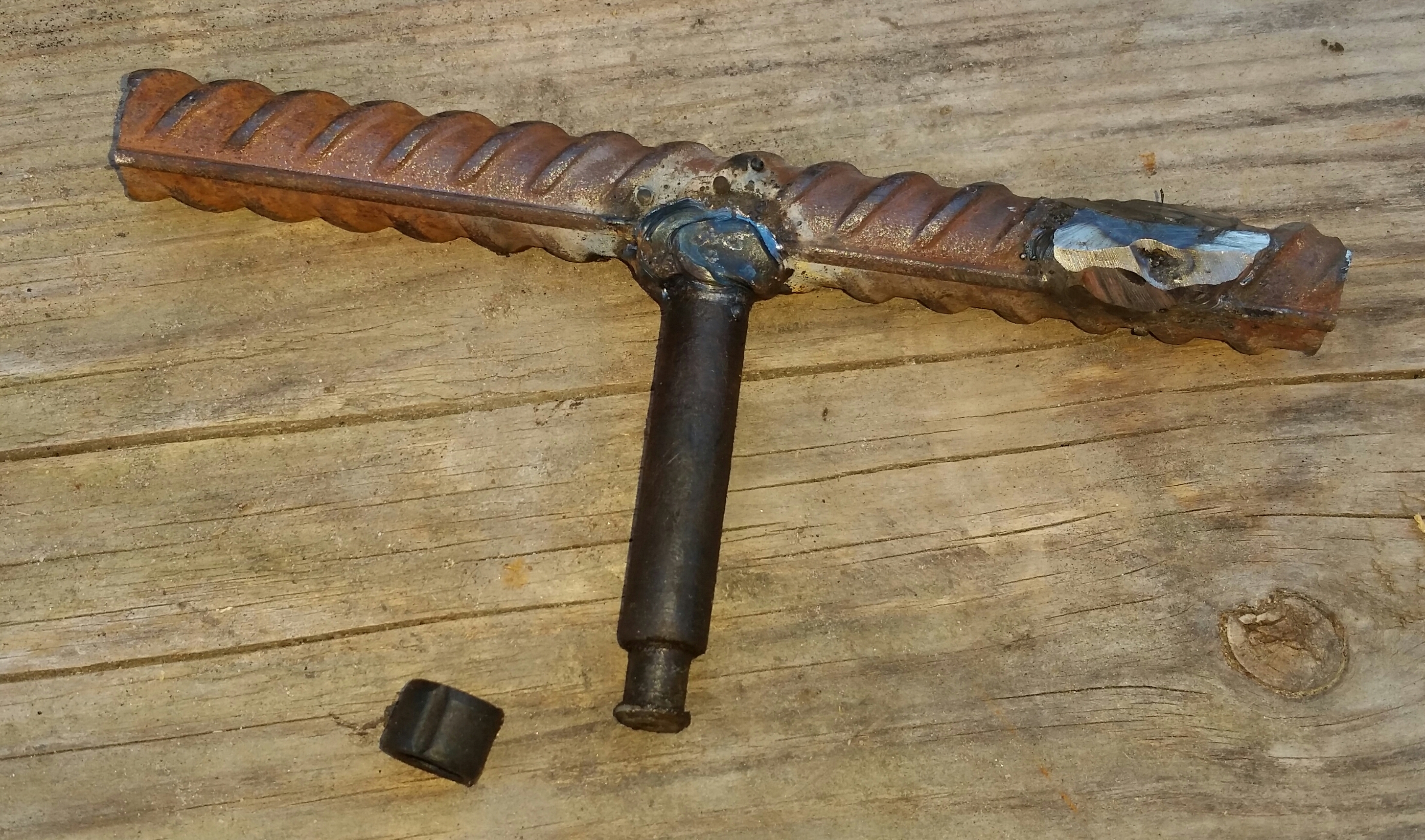

Закисли нижние направляющие пальцы в передних тормозных скобах
Первый по глупости высверливал, сломал пару сверел, и немного разбил отверстие по диаметру. Определить на сколько точно разбил не знаю как, но новый палец люфтит
Ко второму приварил 16ю арматурину, и раскачал за 15 минут. Всем советую этот способ
Вопрос: На сколько критично немного увеличенное отверстие в тормозной скобе под один из пальцев? Во что может вылиться, шумы, стук? Есть ли в природе пальцы большего диаметра? Или только замена скобы?

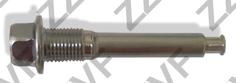

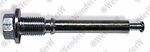

алексей - Маленький Мук писал(а): 27 авг 2019, 19:33 Ну почему все читают между строк,,,,,,, Смирнов дал в последнем посте номера ремонтных тож относится к передним суппортам
Первое фото оригинал МВ618228
Второе из поста Смирнова якобы "ремонтный"
На вид "ремонтный" заметно тоньше оригинала. Может там еще металическая втулка полагается, которая вбивается в расшатанное отверстие. Но кода ее нет.

Где вы взяли эти фото? К моему посту они не имеют никакого отношения.
