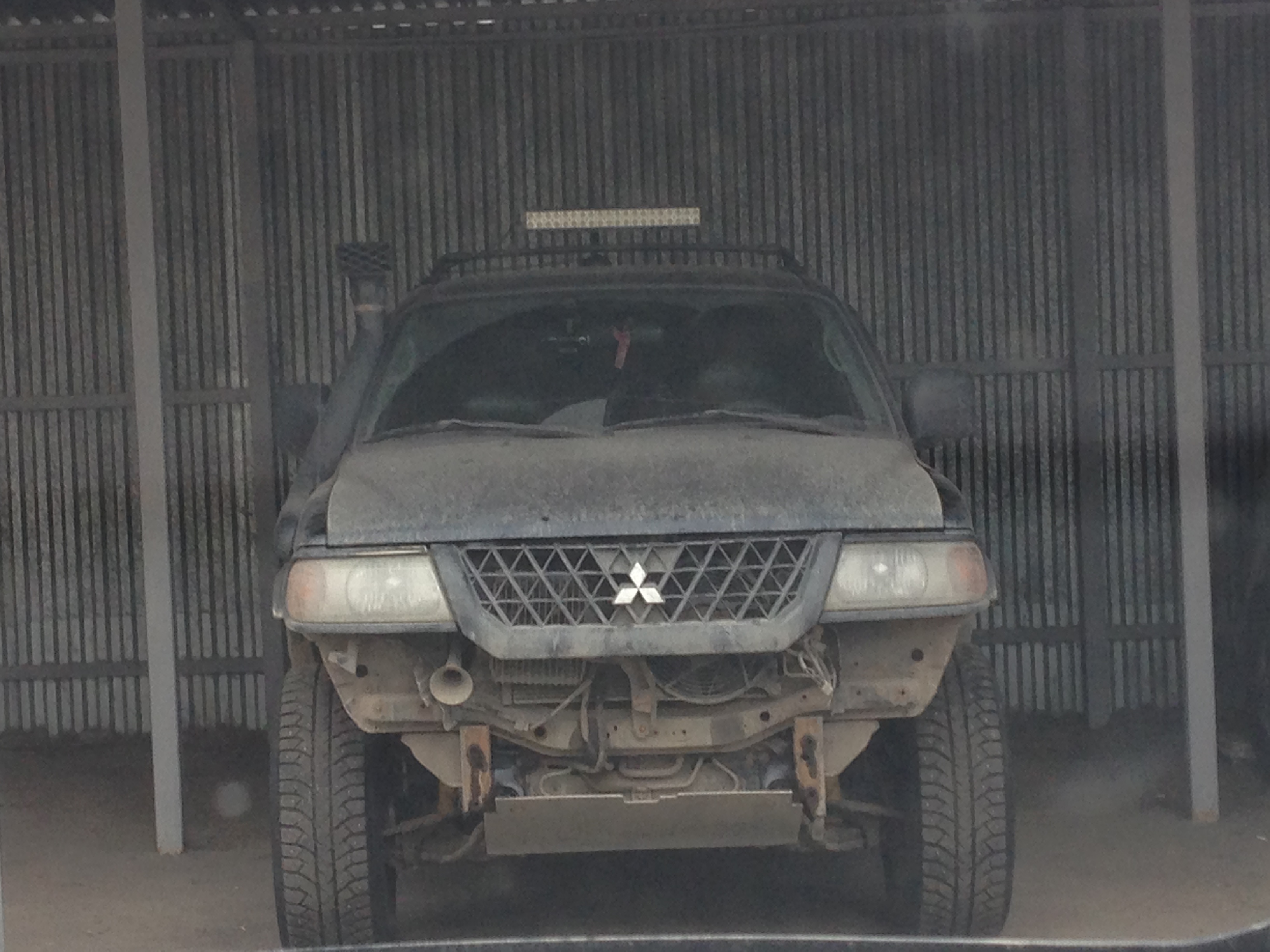

Лежит пылится уже лет 5-6 масляный радиатор двс предположительно от п2
2 выхода под банжо фитинги
Сейчас на машине стоит радиатор акпп перед кондеем с правой стороны по ходу движения, и места уже не осталось.
И уже голову сломал что ещё докупать и куда ставить
Шланг масляный, а какой внутренний диаметр?
Проставка под масляный фильтр зло и искать мицушный кронштейн с выходами на радиатор?
Собрать бутер из радиков или сдвигать радик акпп?

искать радик от акпп, он длинный и узкий, ставится внизу :)

Он маленький и его покупать надо, и внизу ещё лебедка стоит.
Может под левой фарой?

а продуваться он как тогда будет????

алексей - Маленький Мук писал(а): 29 авг 2019, 09:43 а продуваться он как тогда будет????
Зачем ему продуваться? Он же не пил

Почитай у меня на д2. У меня уже лет пять стоит на месте! Масло более 110 не было!
