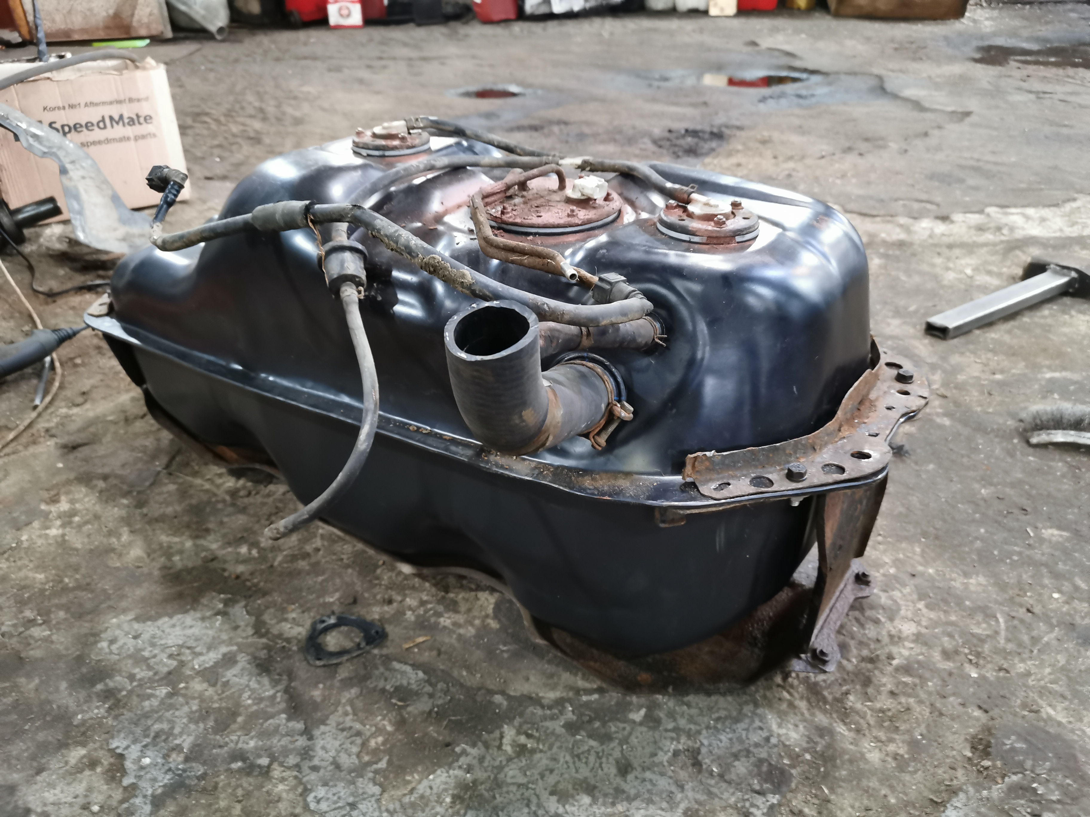

Всем привет! Смотрю темы про баки чуть живые, хотя думаю что проблема у многих присутствует. Добрался я тоже до темы бензобака на своем спорте 2008 г.в., замечание по подтекающему баку было с момента покупки с ноября 2021, присутствовал запах бензина в районе заднего левого колеса, но утечки бензина не было. Бак я снял, оказалось что он сильно проржавел, ржавчина сходит прямо слоями, особенно в задней части бака, дырка обнаружилась по стыку, плюс еще несколько наметилось - изнутри видны черные точки, где совсем тонкий металл. Варить бессмысленно, нужно или целиком вырезать часть бака или менять. В итоге нашел в интернете пластиковый вариант бака от компании Нью бак https://newbak.ru/?ysclid=l6nj466hhh474059976 и сразу купил. Бак целом сделан более менее, но достаточно кустарно, перегородки внутри чисто формальные, нижняя слабенькая, корыта нет, просто 4 стенки, верхней вообще нет, в целом бак толстый и тяжелый. Вот думаю насколько это плохо?
Попутно переварил трубки фланца бензонасоса т.к. трубки фактически сгнили полностью, поставил нерж 8 мм, на обратку тоже 8-ку, за неимением 6-ки. Трубки менял полностью, бысросъемный штуцер точил из нержа, варил все аргоном.Пока собрать не успел, жду выходных.
Кто что думает, нет ли каких то ошибок или косяков в моем ремонте?

На массу не обращай внимания, главное чтоб "их" пластик не "поплыл", как когда то у М2141 - там у баков из пластика первого состава бензин начал вымывать поверхностный слой, и топливная забивалась армирующим волокном пластика. Очень быстро конечно, всё исправили и изменили состав, но гарантийных обращений было не мало. Очень надеюсь, что о таких тонкостях производитель твоего бака, как минимум в курсе. А так то в целом, этот бак машину переживëт... :*YES*:

Краска это про фланец, тоже думал, отвалится и забьет сетку, но покрасил на автомате , может счищу перед сборкой. Вообще по хорошему нужно было не только трубки поменять но и сам фланец и кронштейн, при сварке цинк выгорает и ржаветь будет обязательно, но я заленился и торопился, хотел сделать за один день, в итоге всеравно не успел.
Плохо не то что бак тяжелый, это скорее хорошо, а то что корыта нет и верхних перегородок, сам понимаю что корыто нужно что бы когда бензина мало насос воздух не хватал при разгоне-торможении.
Потек бак на Pajero Sport 2003 года 3.0 бензин выбор бака.
Добавлено: 11 авг 2022, 09:02
Dimix
проблем с топливозабором не испытывал.
фланец придется менять через год или два.
при сборке, последним ставь датчик уровня топлива, иначе придавишь его топливным насосом.

Артем 13 писал(а): а то что корыта нет и верхних перегородок, сам понимаю что корыто нужно что бы когда бензина мало насос воздух не хватал при разгоне-торможении.
Поролон авиационный засунь туда во всë дно, 6-7см толщиной с вырезом под насосную станцию, и будет щАстие :*YES*:
