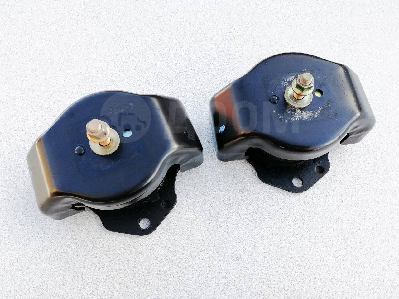

подскажите пожалуйста кто сталкивался. на сколько взаимозаменяемы передние подушки двигателя от дизеля и бензиновых.
каталог выдает артикул подушки на 3,0 и 3,5 один, а на 3,2 другой. но в то же время в описании аналогов на эти подушки указано применяемость и на бензиновые и на дизельные двигателя одновременно.
как будут работать подушки от бензинки на дизельном двигателе?

Аналоги - тупо кусок жесткой резины , абсолютно не гасят вибрацию и колебания двигателя. Оригинал - гидроопоры с неким гелем внутри. Когда порвалась оригинальная опора, из-за "мерзкой зеленой жабы сдавившей горло" заменил обе на дешманский неоригинал, но не тут то было - выросли вибрации на средних оборотах в диапазоне 2100-2400 оборотов. Неприятно.

есть возмодность взять оригинал но под бензин. по размерам он эдентичен и под дизель. будут ли бензиновые подушки адекватно работать на дизеле?

Ну, вообще-то и на 3.2d оригинальные опоры - тупо "кусок резины". По крайней мере, на моем так.

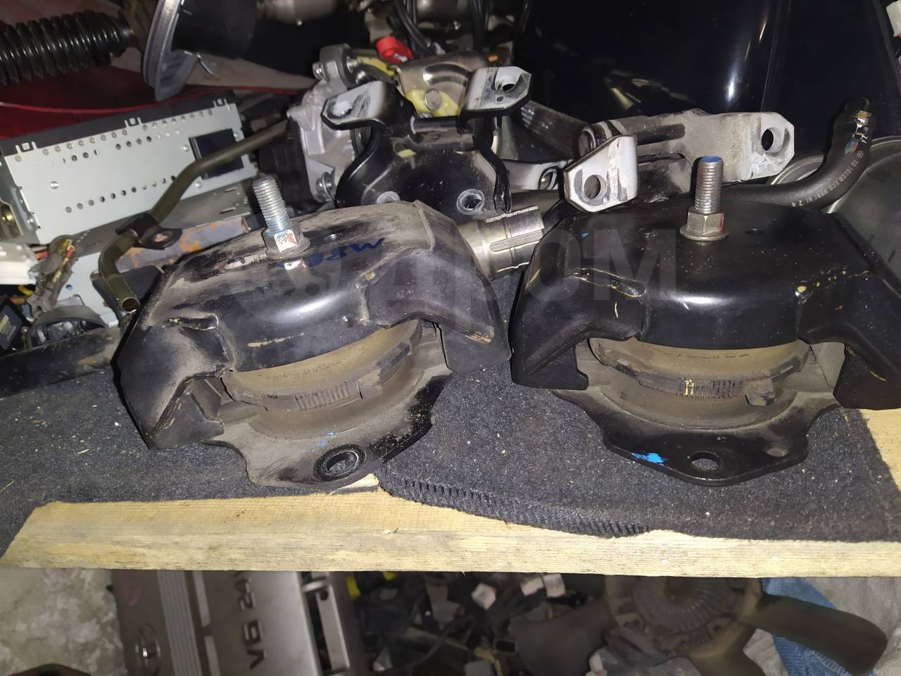

Подниму тему. У меня возможность купить на бензинку от дизельного П4. Т.К. они в приличном состоянии 13года.
Различие у них только в усиленной кострукции для дизеля или еще в чем? Отдизеля гелевая или кусок резины?
Можно брать для замены?
