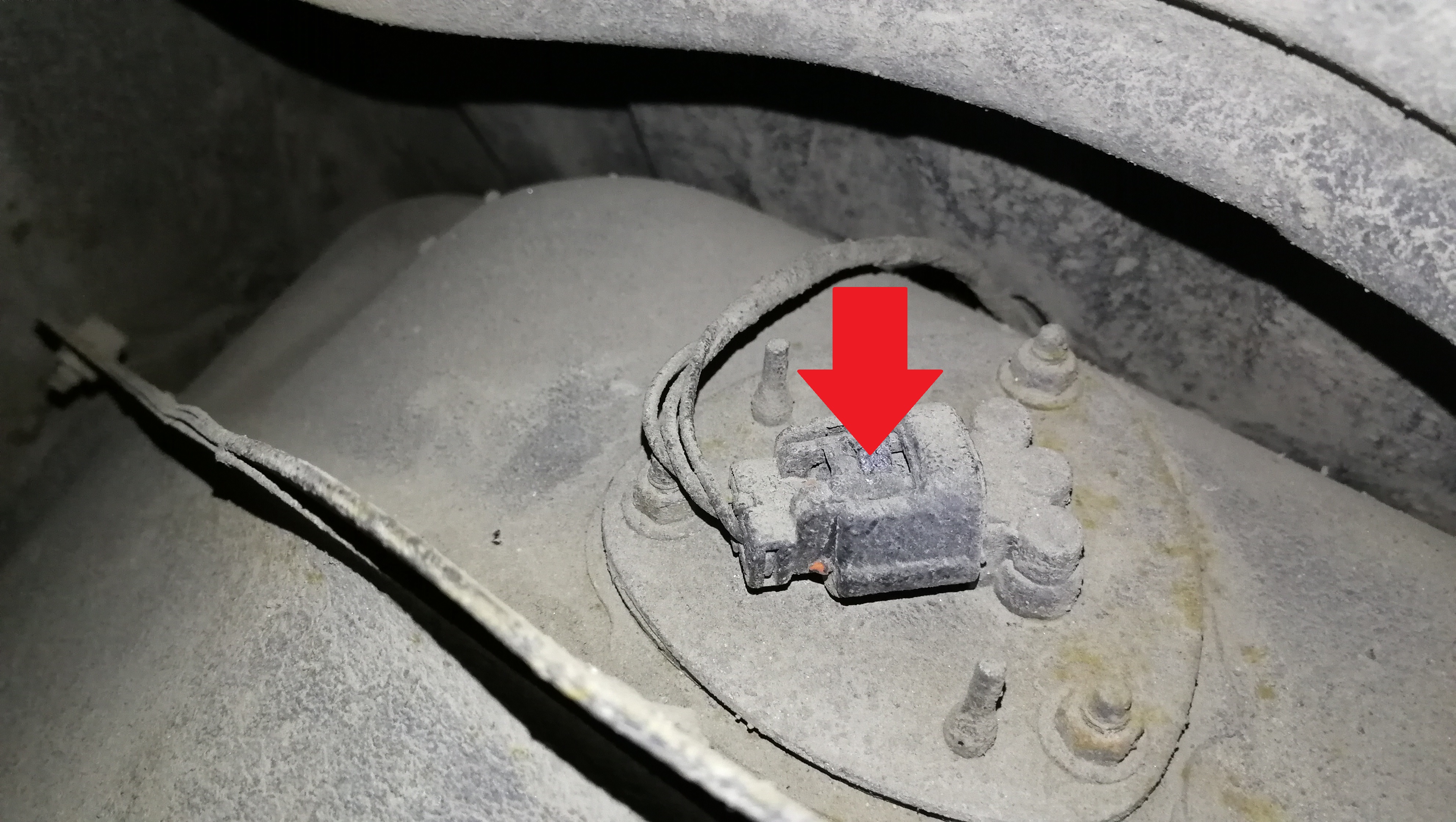

вполне возможно. но для своего спокойствия подскажите в какое место давить нужно и как? боюсь сломать крепеж.
фишка на бензобаке
фишка на бензобаке
Сообщения: 57371
Поблагодарили: 4775 раз
Как отстегнуть фишку с бензобака
Вниз по стрелке.
А вот как выглядит это соединение

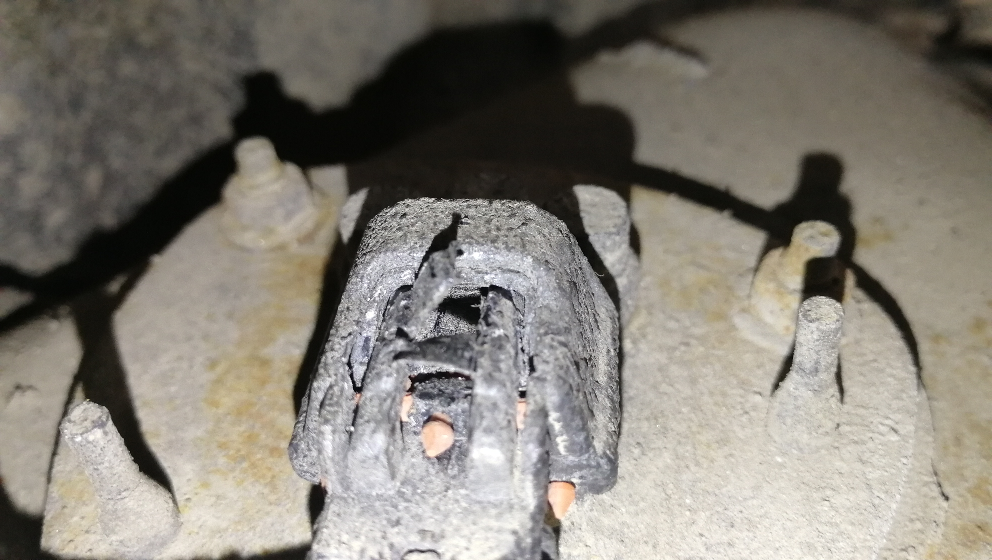

ковырял пол часа, чистил, продувал. и пинцетом и отверткой пытался. по итогу видимо сломал прищепку
