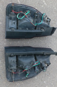

Товарищи, требуется помощь в понимании, что происходит с задним левым фонарём!
Ситуация:
Негодяи из пневматики прострелили в двух местах левый задний фонарь.
Пластмасса восстановлению не подлежит.
Купил на замену дрянь какую то безродную типа SAT за 1000 р. Старый отдал знакомому, ему проводка понадобилась. Как теперь выясняется - очень зря.
Работает новый фонарь плохо(((
При нажимании тормоза гас габарит, а спираль тормоза не загоралась.
Переставил провода зелёные местами - теперь габарит и тормоз работают, лампочка горит,
но.... стоит включить поворотник и нажать на тормоз - начинают мигать все лампы с поворотником: и габарит, и задний ход, и тормоз!!! И реле щёлкает в два раза быстрее!
Шо делать то? Можно как то поправить? Спасибо.

Ок. Возможно. Подскажи пожалуйста пути решения. Оригинальный фонарь, который негодяи разломали, работал без нареканий. Масса слабая на косе проводов самого фонаря?

Это внутренний коротыш в проводке фары. Я уже с таким сталкивался. Полмашины разобрал, массу плохую искал.
Причем скорее всего пробивает именно под нагрузкой, а тестером будет "звониться" все как надо.
Внимательно осмотри проводку, контакты и патроны на предмет оплавления или некачественого изготовления.
Даже если это не так, то проще внимательно осмотреь фару, чем внимательно осмотреть всю остальую проводку автомобиля.

Спасибо за рекомендацию! Однозначно это проблема в проводке фонаря, так как старый оригинальный работал без нареканий. Проводка в безродной кетайщине сделана очень плохо, это я только теперь понял, сравнив с оригиналом. А то новый достал из коробки, поставил и забыл. До тех пор, пока у стены не увидел, что стоп не работает. С этого и началось. Но что удивительно, при безобразном качестве проводки пластик кетайщины практически не отличить от оригинала (на что я и купился). Сделан просто отлично - практически один в один, даже надписи на внутренней стороне. И это за 1 т.р.!

А в нормальные провода никак не переобжать проводку?
В принципе, свою проводку я тоже менял, предыдущий хозяин поставил ксенон в фонари заднего хода и испортил патроны. Проводку покупал отдельно.

Мож я туплю, но по-моему при замене задних фонарей, проводка остается штатная. Нет? Китайские фонари идут без всякой проводки и разъемов, просто куски пластика.
А вот штатная проводка, после замены оригинальных фонарей на китайшину постепенно приходит в негодность, поелику китайская пластмасса негерметична. Это да. В фонарь постепенно попадает вода, контакты корродируют, разъемы гниют.
Я свою проблему решил, купив на разборке оригинальные б/у задние фонари в отличнейшем состоянии, с проводкой и куском косы проводов. Свои разъемы отрезал нахрен. Купленные фонари поставил, прямо скрутив провода косы, обжал и в клеевые термоусадки каждый провод упаковал. А потом еще изолентой зажгутовал весь кусок проводов, от фонаря до разъемов соединения с общей косой. Ну, до того разъема, который из кузова торчит. Получилось хорошо, мне понравилось.

В моём случае китайский фонарь был с китайской проводкой. Пластик хороший, а вот провода мусорные.
Поступил так же. Но взял фонари от Челенджера - по цене получился паритет: два от Челенджера стоят столько же как один штатный. Выглядят немного по другому, но зато родные оба, приятно в руки взять.
