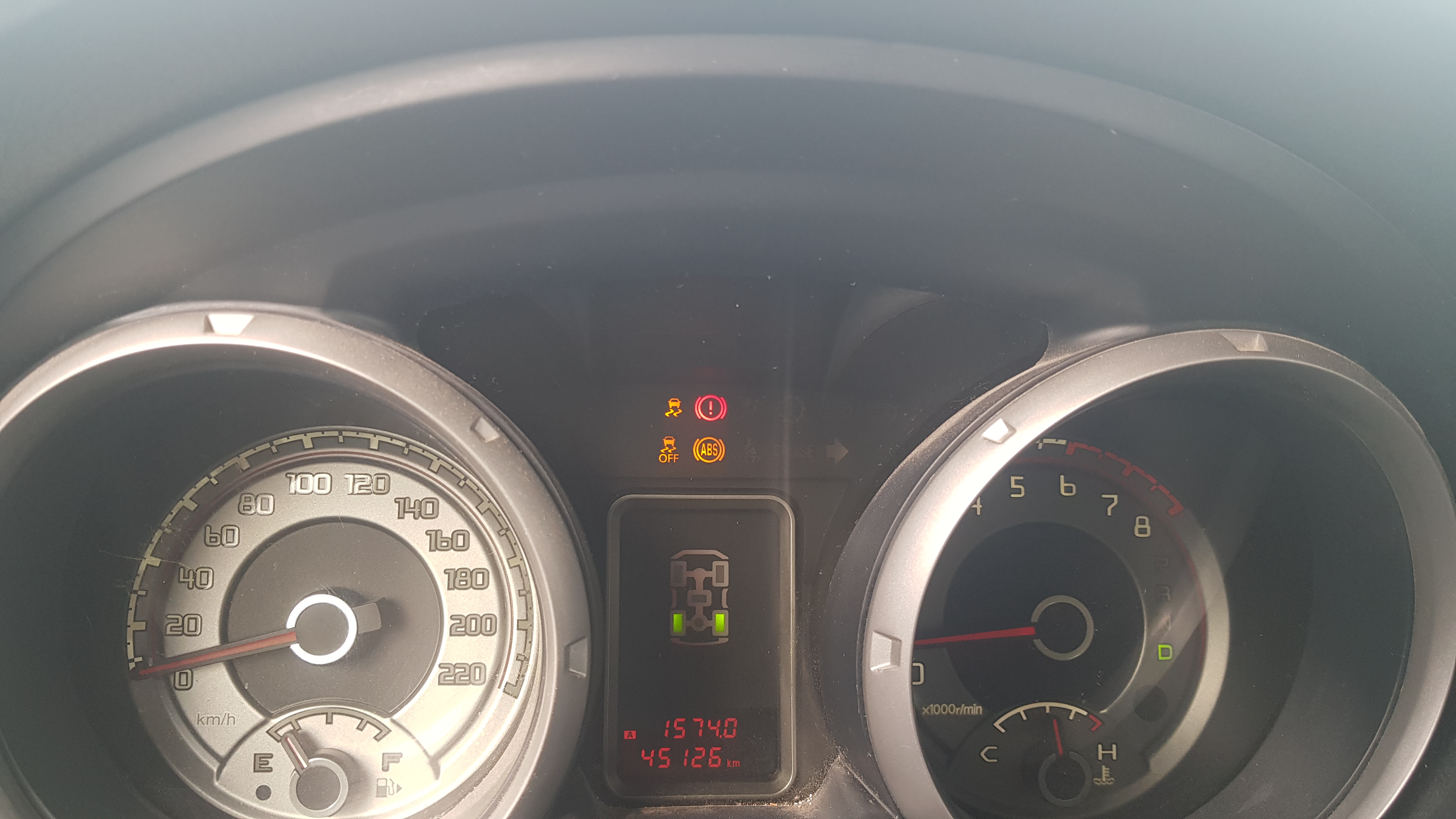

Загорелись 4 значка
Добавлено: 14 сен 2019, 13:18
Segrextm
В общем горят 4 лампы, куда копать
Загорелись 4 значка
Добавлено: 14 сен 2019, 23:21
Lukich111
Привет!
видимо, что-то случилось... копать в сторону человека со сканером., если такие в краю верблюдов и газа имеются )))
Загорелись 4 значка
Добавлено: 15 сен 2019, 05:38
Segrextm
Сканером проверял, человек со сканером походу тоже верблюд)))
Говорит что нужно менять тормозной вакуум с абс в зборе. Что типа эта абс, не абс, а сбс какая то, и она выходит из строя после 1 ляма нажатий на педаль тормоза, типа как на мерсах. Вот хоть убейте, не верю. Машине всего 3года, пробег 40тыс, куплена новой из салона.
Диагностика показала что то типа time off, а что это, он так и не объяснил.
Загорелись 4 значка
Добавлено: 15 сен 2019, 07:50
Nbf
Может человек с верблюдом, тьфу, со сканером, хотя бы номера ошибок сказать?
А то, может, просто датчик АБС какой отвалился или ещё какая ерунда по факту?
Загорелись 4 значка
Добавлено: 15 сен 2019, 14:05
Segrextm
Ухххх, отлегло. Все получилось, ничего не горит. Верблюд со сканером, скорее всего полосатый ишак)))
Теперь по порядку, как удалось диагностировать
И определить причину такой вот ошибки.
1. Перестал работать видеорегистратор, который был подпитан к салонному зеркалу заднего вида.
2. При езде задним ходом не реагировали парктроники.
Тестором проверил предохранители, те которые под левой ногой внутри салона. Один был пробит, на 7.5 ампер.
Заменил на 10ку.
Завел, проблема не ушла. 3 часа ломал голову, снимал колеса, чистил датчики абс, результат нулевой.
Решил проверить еще раз предохранители. Ту 10ку, которую заменил ранее, опять пробило. Причину так и не понял...
Психонул...решил раз с машиной ни чего путного не получается, займусь регистратором, проверю его дома и вуаля... когда снимал его заметил за зеркалом зад.вида висящие провода. Вот оно...Оказывается из-за сильной жары, фишка, которая подключается к салонному зеркалу нагрелась и из неё выпали все 3 провода и закоротили между собой.
Итог: сдох предохранитель, на табло 4 значка одновременно...
Спасибо всем за внимание и удачи!!!
