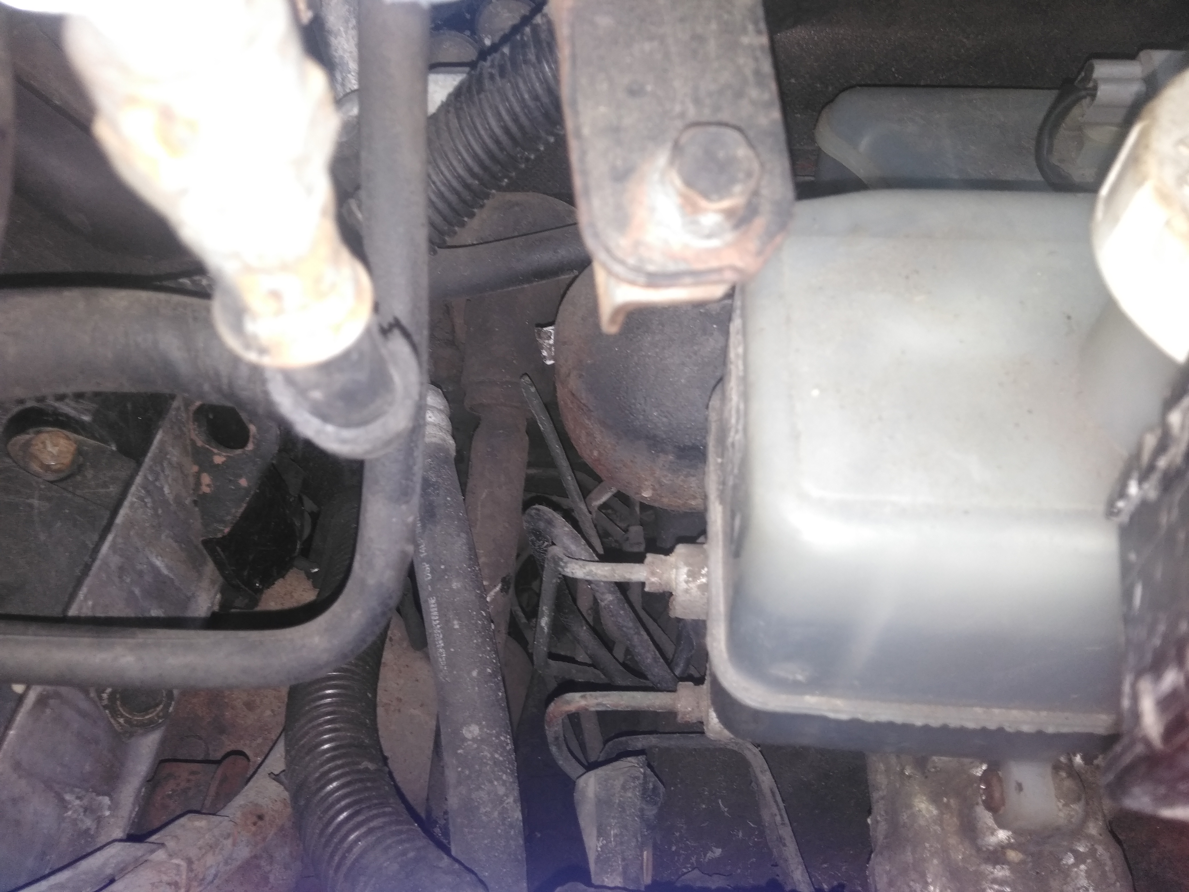

Заказал гидроаккумулятор. Поменяю отпишусь... предохранители проверил на абс все ок.
Возвращаюсь к первому вопросу темы:
Боюсь зря купил гидроаккумулятор, может так оказаться, что качает постоянно из-за откусанного абс?
Скоро поменяю гидроаккум и узнаем
