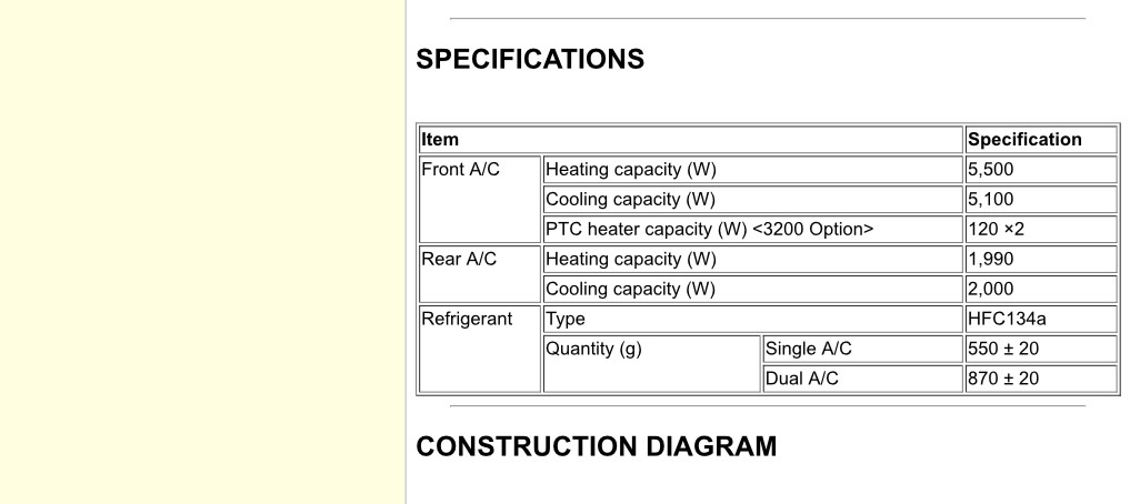

Проверить сработку проще всего вольтметром. Сами нагревательные элементы небольшие, по их мощности данных нет (на ASX-ах и Ourlader-ах до 400Вт), но они в любом случае должны просаживать напряжение на несколько секунд. Мне лень пороться в схемах, но если меня не подводит склероз, там два или три контура сопротивления. Такшта проверять надо все, постепенно повышая заданную в салоне температуру. Ну, или искать по схемам разъем, в который можно ткнуться тестером, не снимая торпедо.

2 по 120Вт. Это на П4. Кмк, этот подогрев сделан для галочки
Вот 5кВт Вебаста греет норм

Да там они по 120вт. Ну да согласен как вариант посмотреть их по просадке напряжения в сети.
