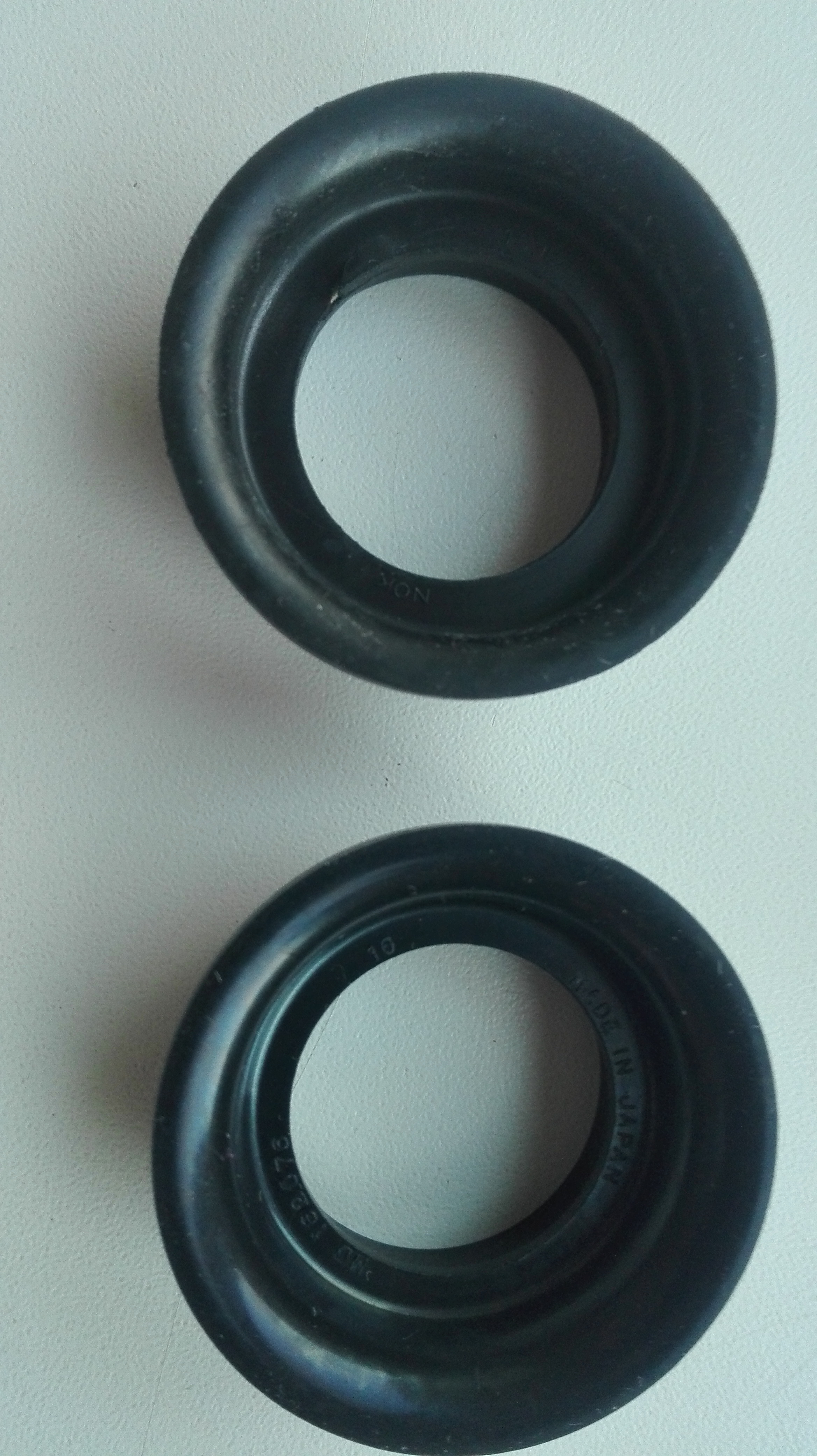

Обнаружил масло в свечных колодцах 4 и 6 цилиндров. Заказал прокладку крышки р/в и три кольца для свечных колодцев.
Пока искал наткнулся на оригинальные китайские колечки для Cherry и прочих авто из поднебесной.
Номер митсу MD198128, номер китайца SMD198128. Видимо двигатели по лицензии Митсу.
Для замены взял японские колечки MUSASHI TPF600 по 140 рублей штучка, а из спортивного интереса заказал китайский оригинал.

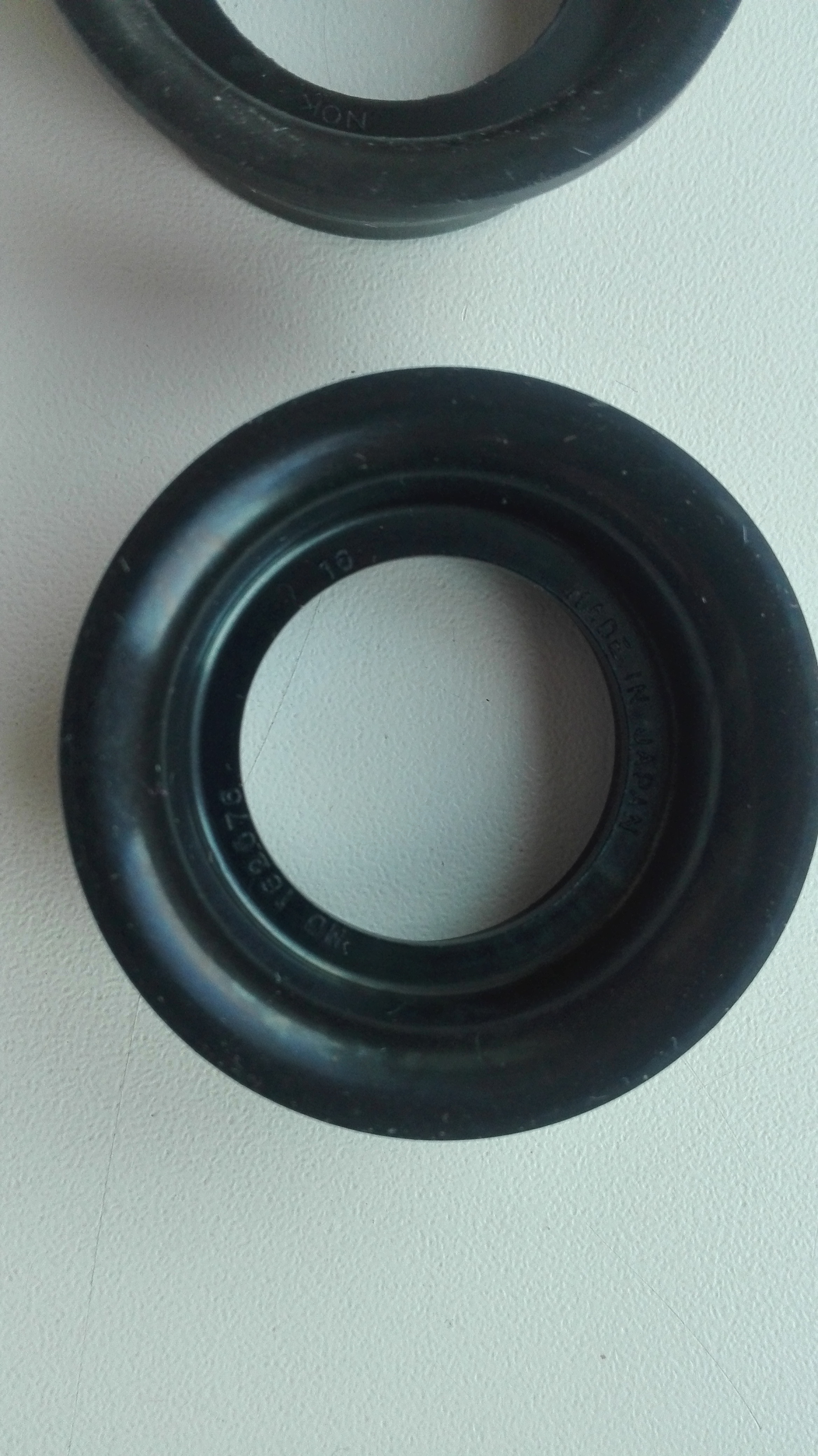

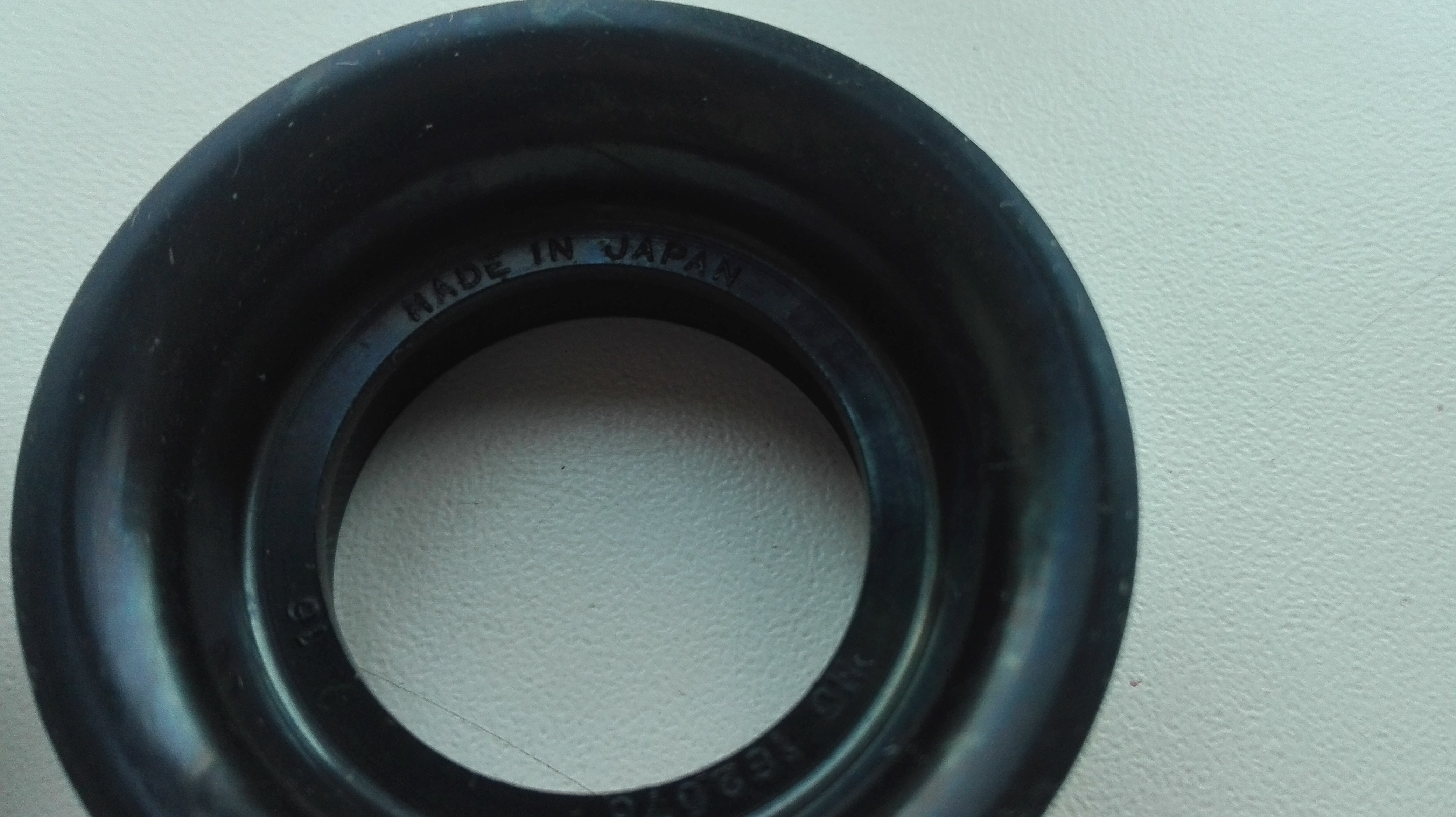

Японские кольца: резина плотная, но эластичная. На вид качество изготовления соответствует оригиналу.

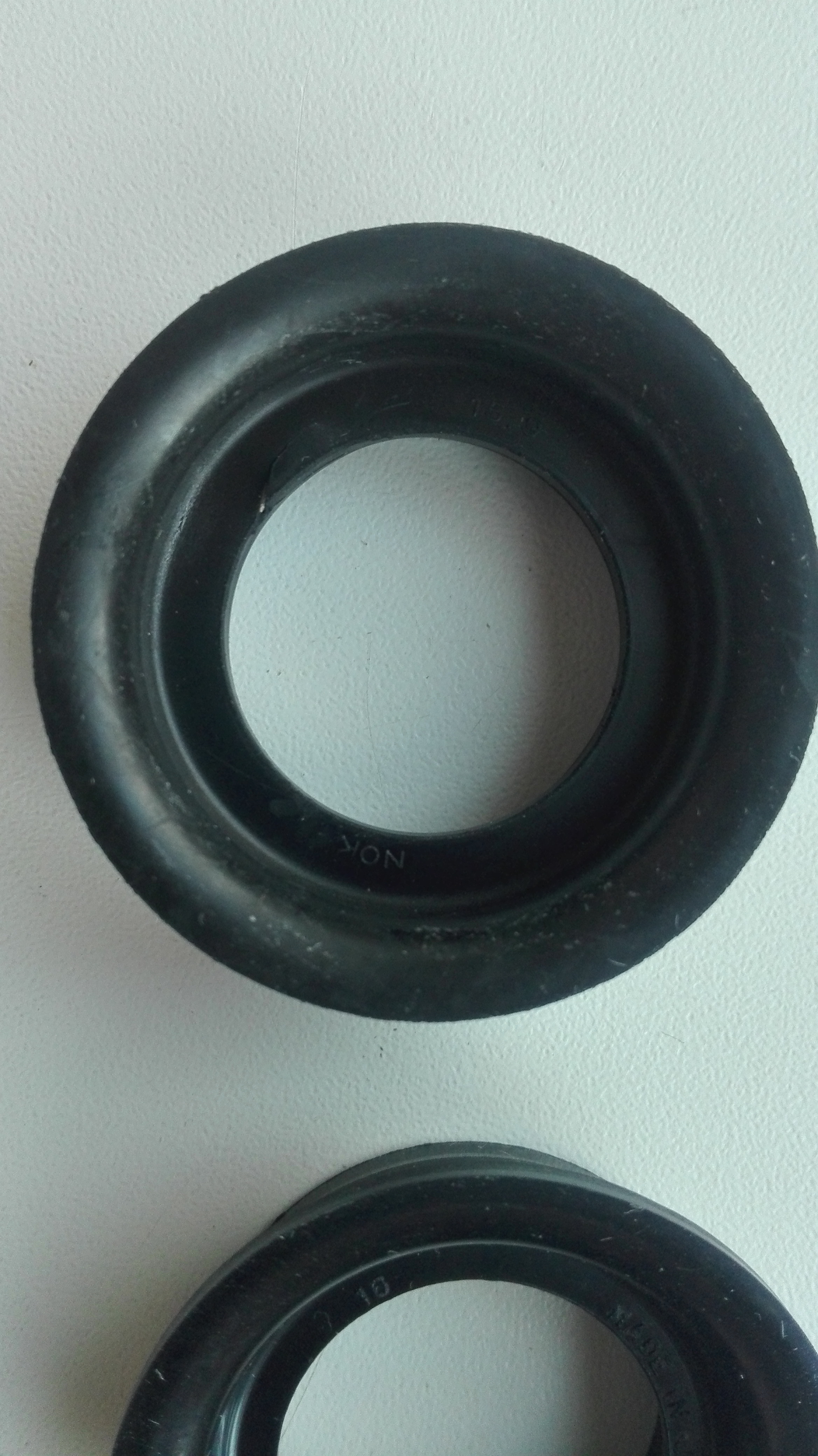

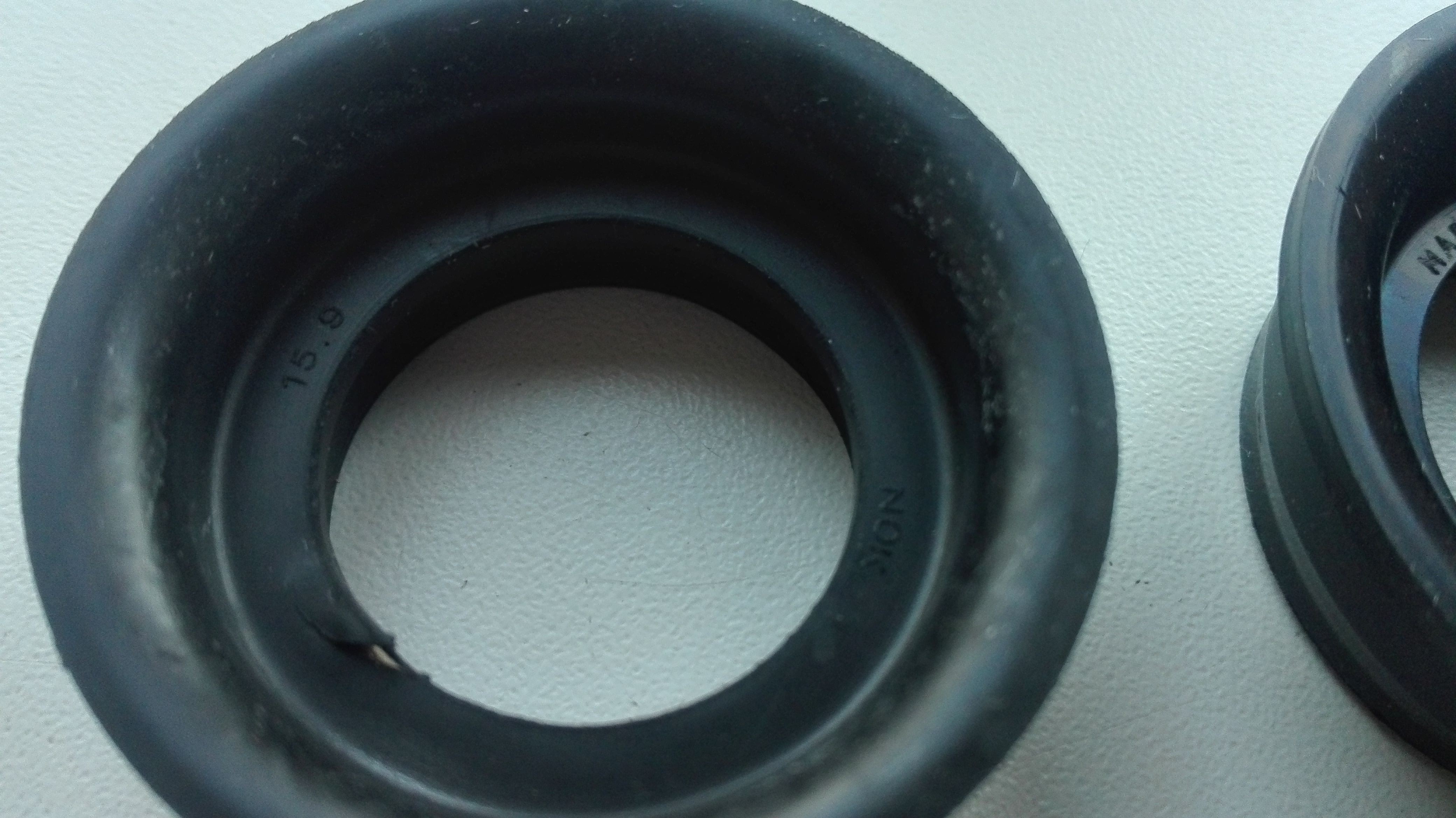

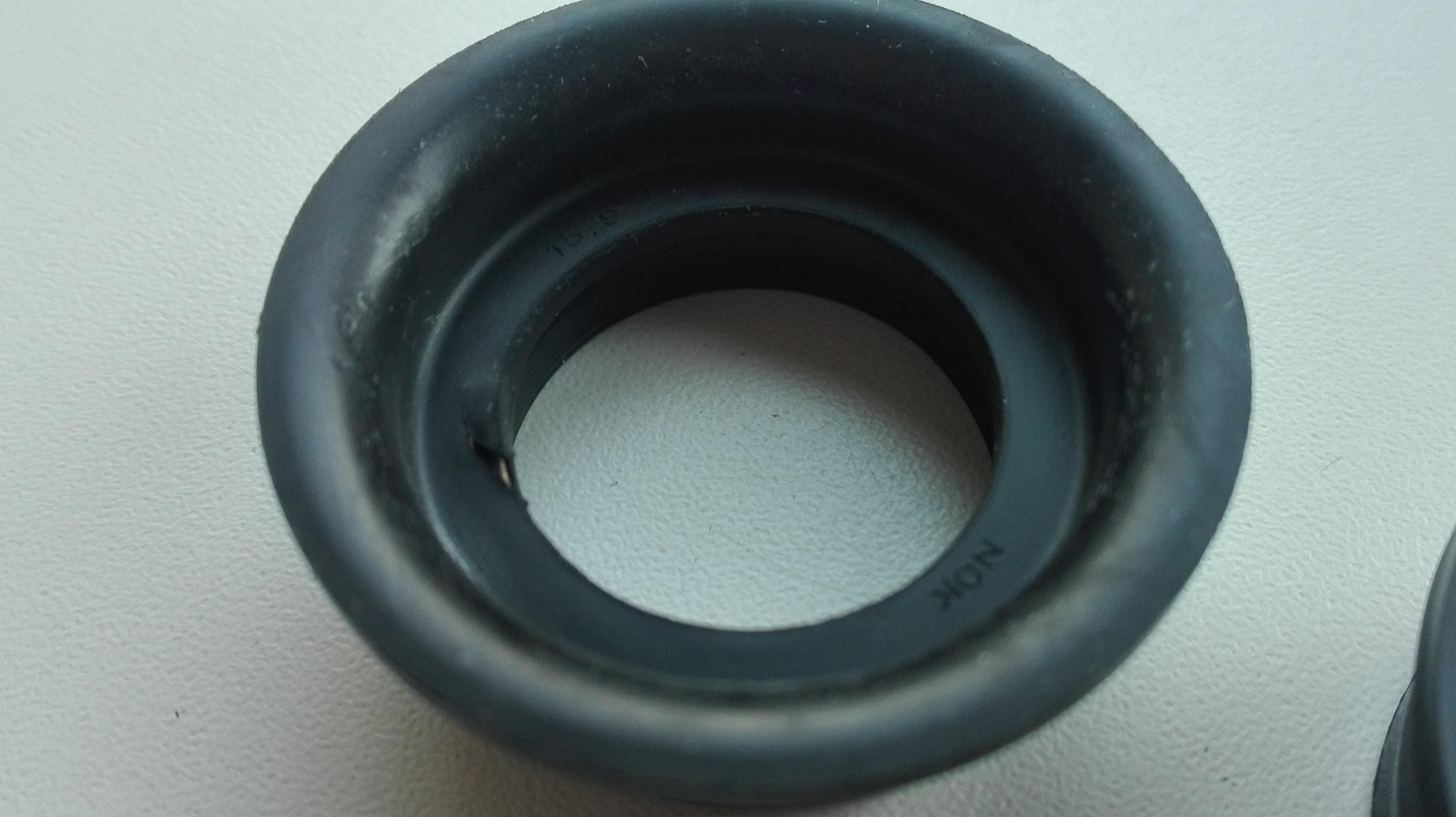

Китайцы: резина мягкая, одно кольцо сразу пришло с дефектом - на фото видно. Что интересно, есть маркировка NOK, о которой встречаются положительные отзывы, и не ясно, то ли это подделка, то ли действительно такое качество у китайцев.
С учётом трудоемкости замены этих колечек - снятие впуска, клапанной крышки и т.д. однозначно покупайте только оригинал (опять же разброс цен лично у меня вызывает сомнения оригинальности - от 150 до 500 руб за шт.) в проверенном месте или хороший аналог.
