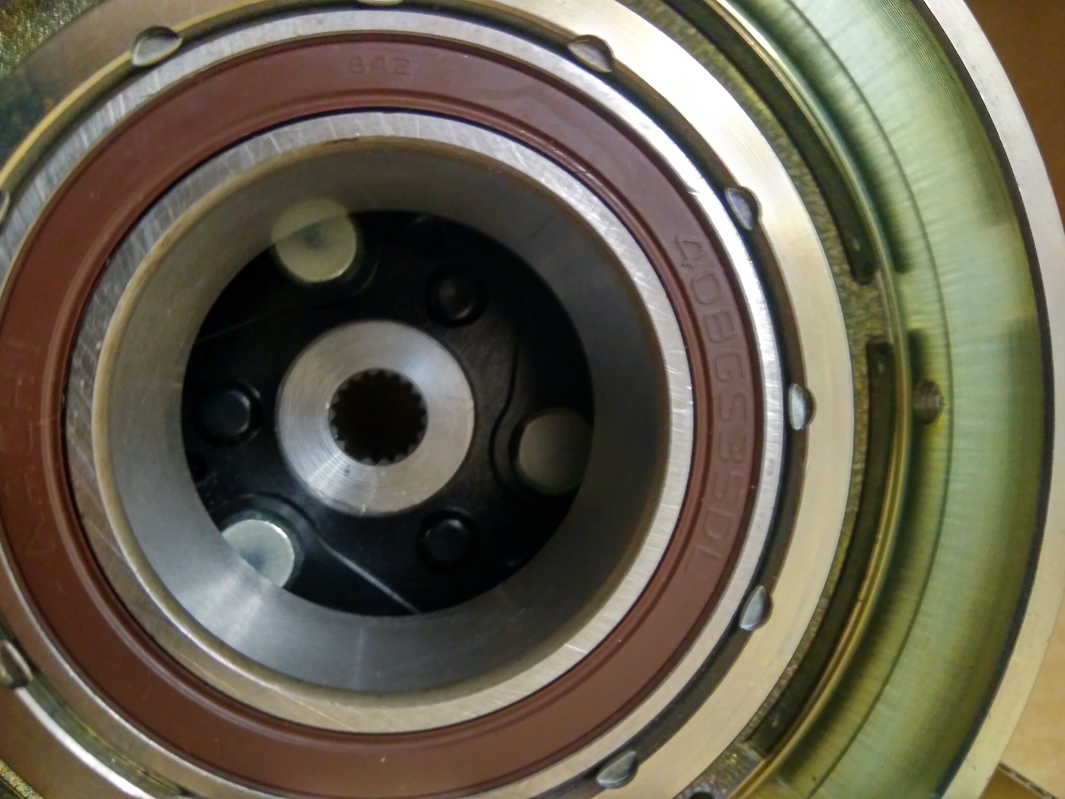

Замена подшипника компрессора кондиционера
Сообщение BORIS.B »
В новой муфте что у меня лежит- ждёт, стоит такой подшипник
