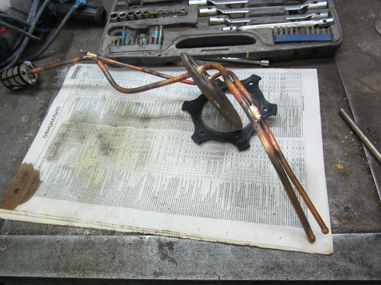

Выглядит она вот так:
Снимал бензобак и понят что стойку (это то, что держит бензонасос в баке и трубки на фланце на поверхности бака) надо срочно менять.
Практически сгнили полностью трубки, которые из неё выходят.
Что срочно купить взамен? Или как отремонтировать по месту? Желательно без пайки по возможности.
За б/у оригинал на разборке просят космические 17 т.р.
Неоригинал есть проверенный какой нибудь?
Говорят что подходит от Лансера.Только от какого непонятно.
Короче нужна помощь коллективного разума!
Спасибо!

Медные трубки впаять.
Больше ничего.

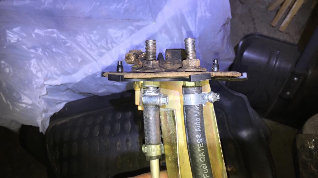

ИзображениеИзображениеНу так паяется то не паяльником , а ацетиленовой горелкой и латунью. Главное что бы круглый оголовник насквозь не прогнил.

PavAl 64 писал(а): Ну так паяется то не паяльником , а ацетиленовой горелкой и латунью.
Это понятно что не паяльником ))
Вот интересно - можно ли это соединение заменить на резьбовые штуцера с прокладками?
Есть ли примеры удачных решений?

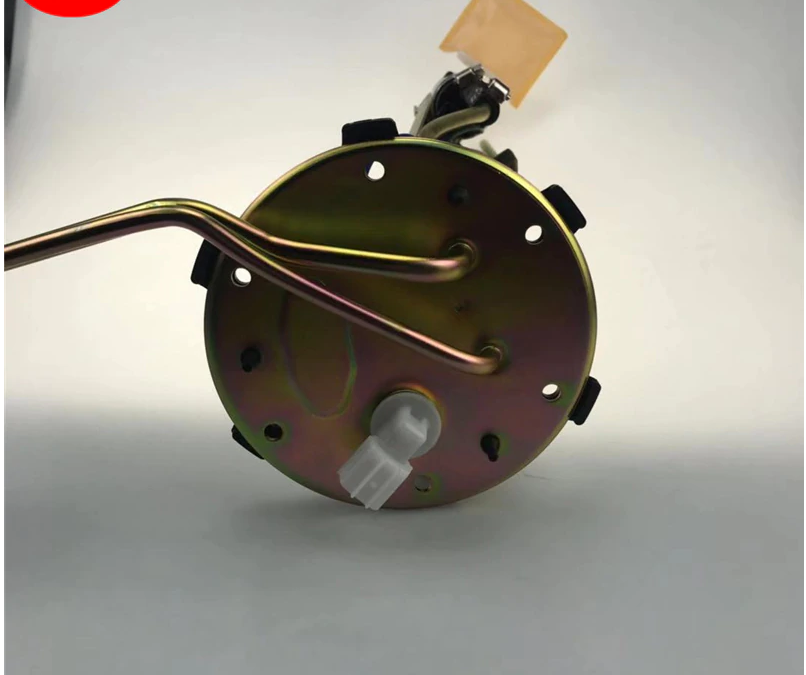

И еще вопрос: можно ли переделать MR439709 (для МПС, без датчика) в MR439710 (для ММС, с датчиком)?
Смотрите, на Алиэкспрессе продается за 4836 руб. аналог MR439709, но с подштамповкой под установку датчика от MR439710. Можно ли переделать?
Вот ссылка:
https://ru.aliexpress.com/item/40001322 ... b201603_60

На Алиэкспрессе есть такой же точно для ММС. Но цена.... огорчает. Ровно в 2 раза дороже. 8131 руб.
А разница только датчик похоже...
https://ru.aliexpress.com/item/40001852 ... b201603_60

3 дырки просверлить

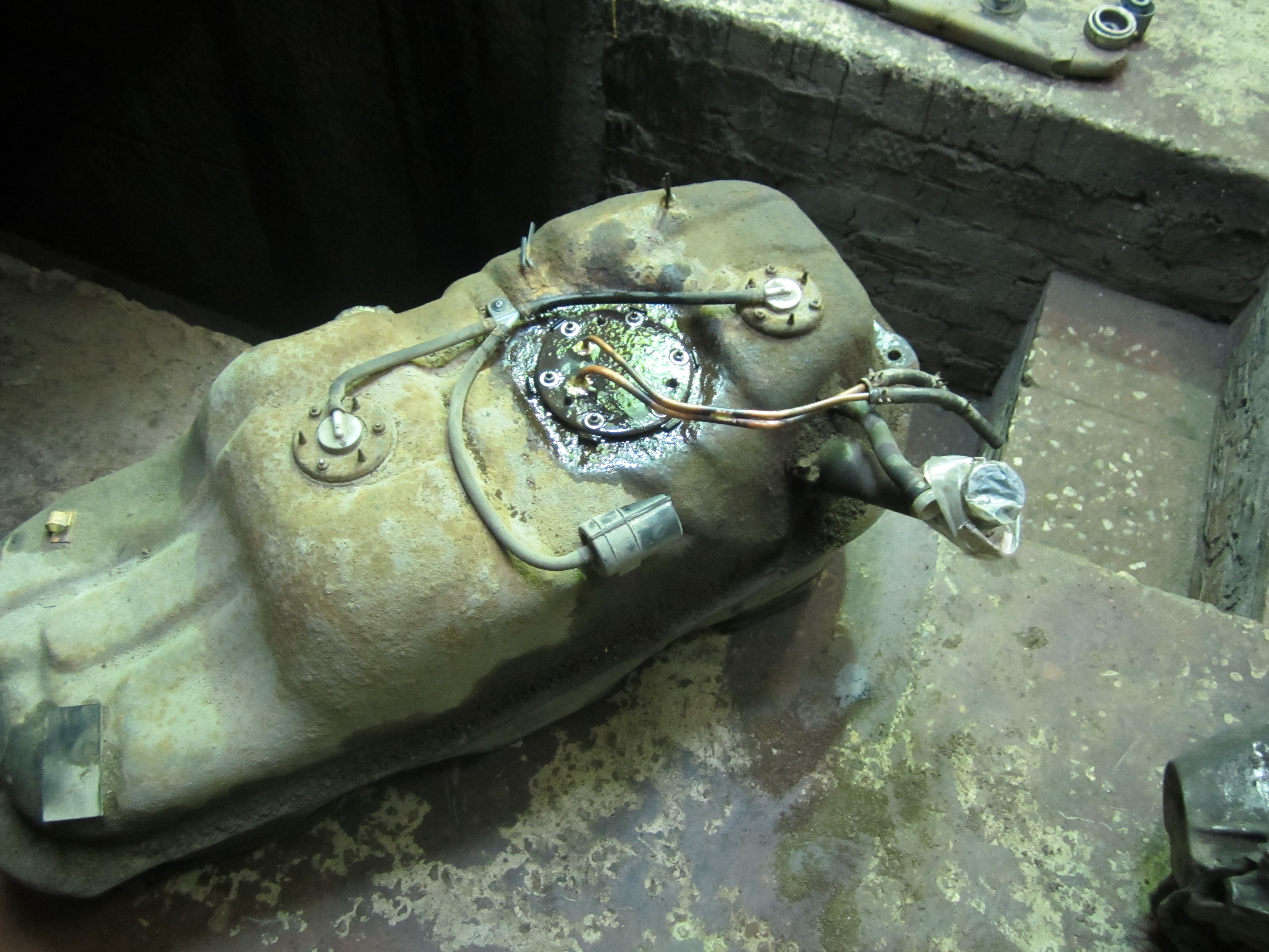

Вот так

Patrik84 писал(а): Вот так
А штуцера обварены или просто резбовое соединение? И наверное какие нибудь прокладки резиновые?

bigMonstr писал(а): А штуцера обварены или просто резбовое соединение? И наверное какие нибудь прокладки резиновые?
Это делали до меня еще, сварки там похоже нет, подозреваю что какие то резиновые уплотнения стоят.
