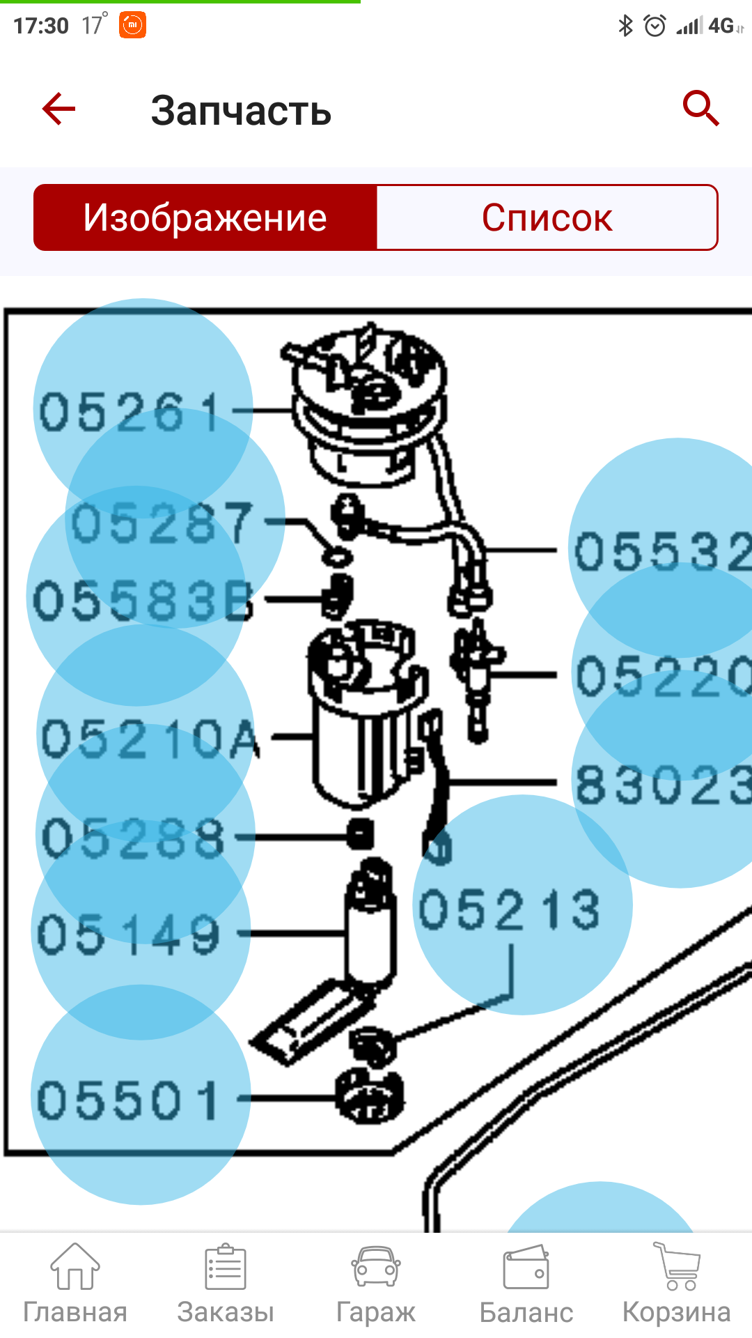

Как вариант-при замене фильтра потеряли или деформировали уплотнитель под номером 05288
Легко!

Это называется кривая сборка :) . Очумелые руки бывает задирают ещё резинку на регуляторе давления и на штуцере рядом.
