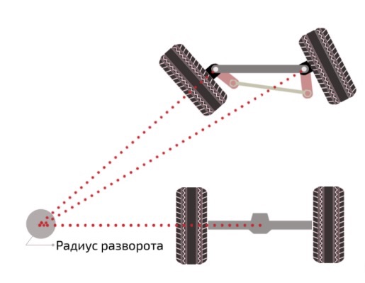

Продаван просто зажал денег на регулировку схождения. Вот передние колеса и мешают друг другу в повороте.

olegro писал(а): Вот передние колеса и мешают друг другу в повороте.

Инженегр говоришь? Ну на тебе, инженегр, первую попавшуюся картинку
Посмотри, как будут вести себя передние колеса в повороте, если схождние отрегулировано неправильно.
Докажи СЕБЕ, что ты инженер :*BYE*:
