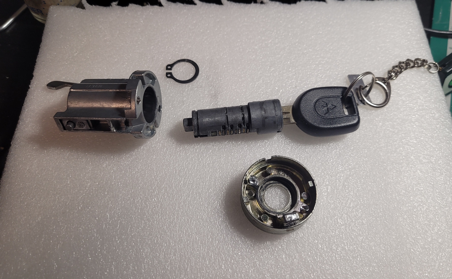

Замок восстановлен путем установки личинки от купленного с разбора донора.
Секретка в личинке купленного замка пересобрана под родные ключи, так что замена иммо и блока управления не потребовалась :)

3. Секретка пересобирается легко при наличии минимального набора слесарных инструментов и пары часов времени.

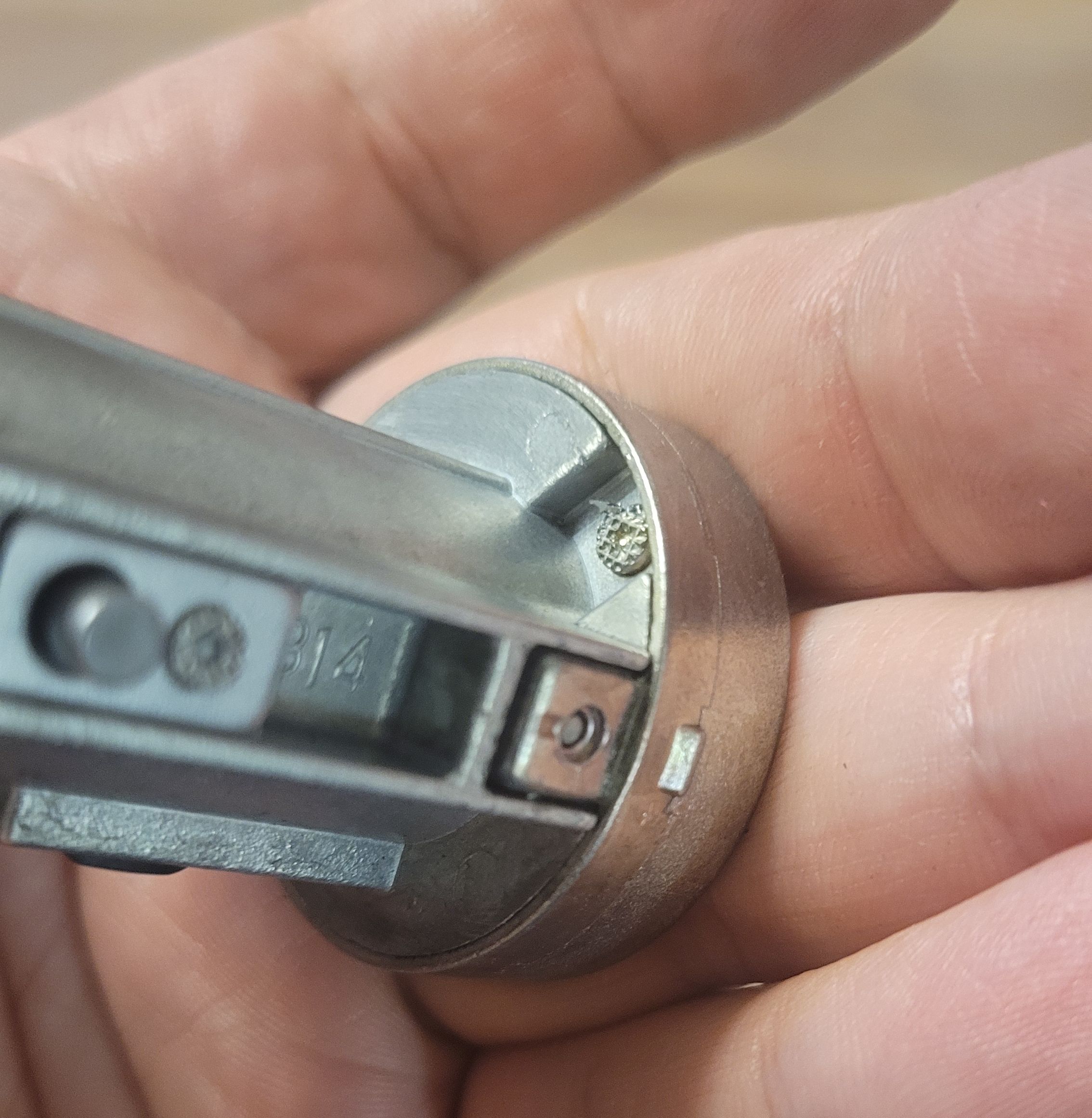

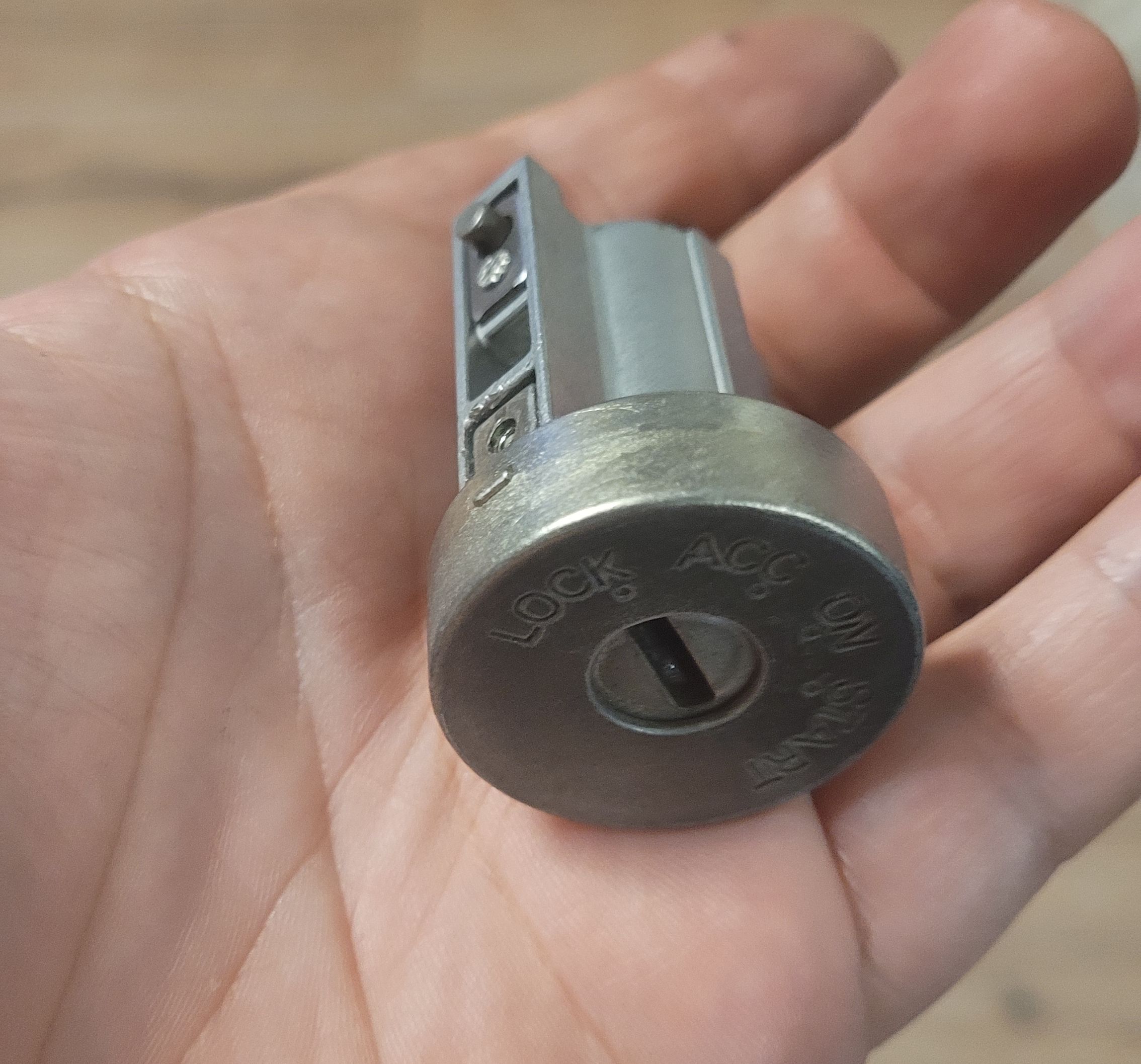

Я понимаю, много времени прошло. Не хочу плодить темы.
Ключ в замке не поворачивается из положения Lock. разобрал рулевую колонку, снял кольцо с замком, пока снимал, обнаружил, что ключ поворачивается. вытащил цилиндр. В руках иногда подклинивает из положения lock. В параллельных темах про другие поколения пишут, что личинку и секретки-пины можно вытащить сняв стопорное кольцо, а у меня тут цельная конструкция. Ножки бронированной накладки расклепаны в корпусе.
Есть у кого опыт разборки?

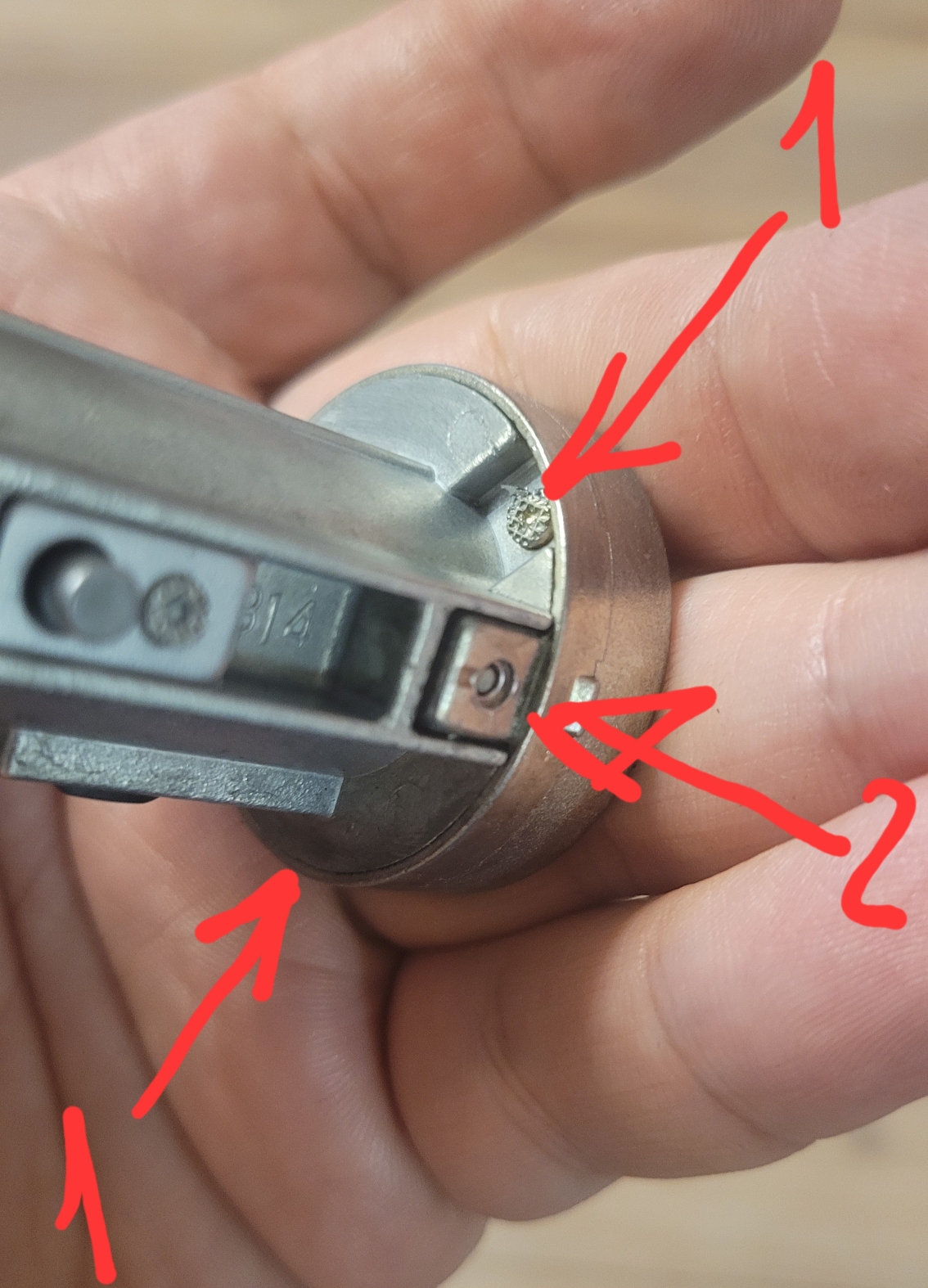

Действую дальше.
Высверлил два расклепанных
шпенька (1) и штифт (2).

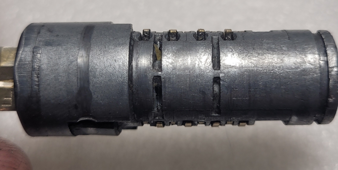

Вставил второй ключ, которым никогда не пользовались.
Видно, что крайний к ключу пин явно торчит. Остальные тоже не гладкие
Пишут, что смазывать нельзя - наберет грязь, но тут явно какая-то смазка была.
