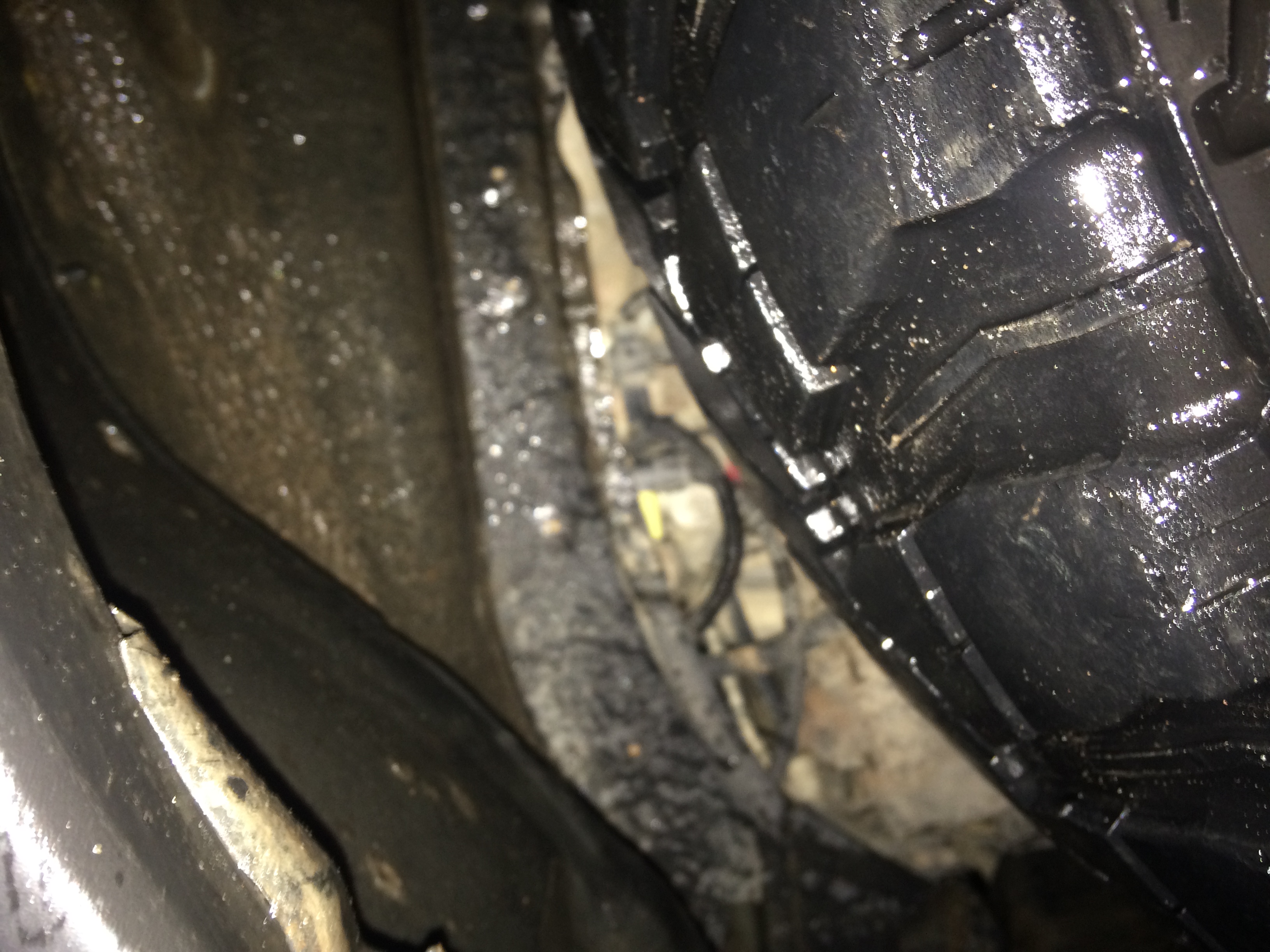

Всем привет. Горит ошибка srs, левый и правый датчики srs как понял одинаковые, кто нибудь может показать фото ка́к и где установлен левый передний, у меня там один разъем висит в воздухе......

Под капотом, на левом лонжероне ориентировочно. Жёлтая фишка к нему с гофрой.

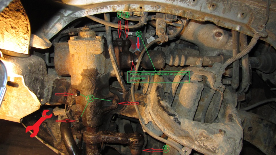

Над шлицевой частью рулевого колеса на рулевом редукторе

:*ROFL*: Купил этот датчик... Поставить так и не понял куда?! Не могу найти следов от старого.... По фото ничего не понял, только примерное место. Фишку нашел. Важно ещё направление понять, как он стоит....

Цифры 2 и 3 прям на датчике нарисованы

Спасибо, нашел. Одна площадка от него осталась, куда то улетел на кочке... Купил новый, все ок
