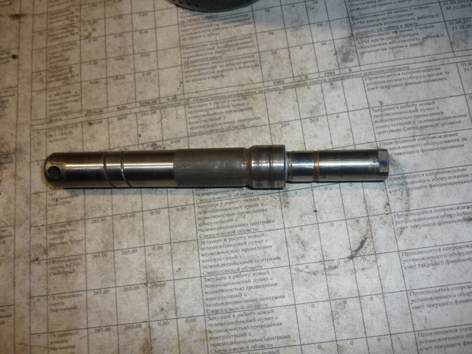

Разобрал трамблёр для замены подшипника и сальника.
А метка на валу (трамблёра) случайно стёрлась.
У шестерни 11 зубов = нечётное кол-во, поэтому как попало ставить нельзя,
иначе будет вот так как здесь https://www.drive2.ru/l/5242234 ::-D:
В и-нете больше ничего не нашёл...

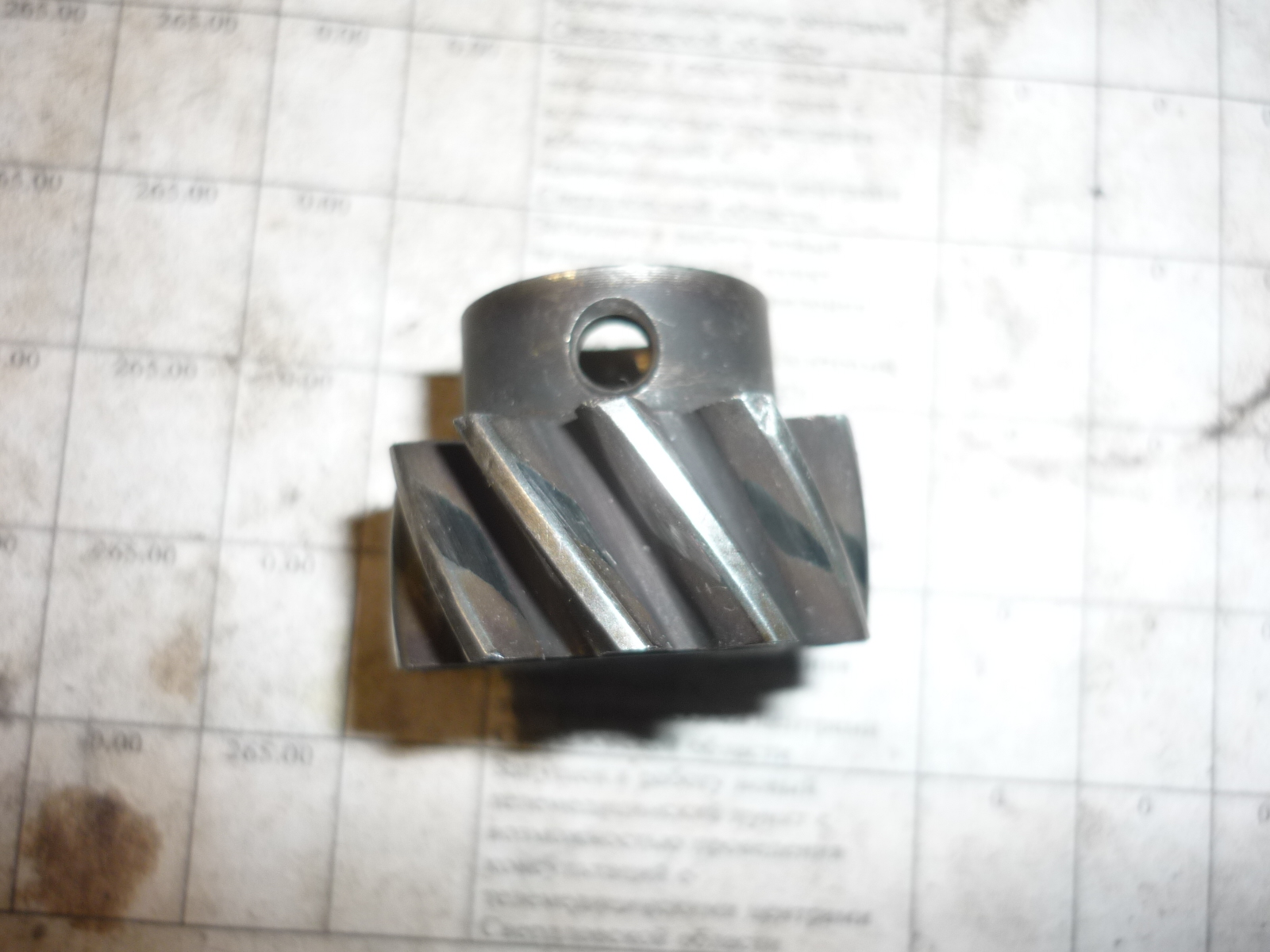

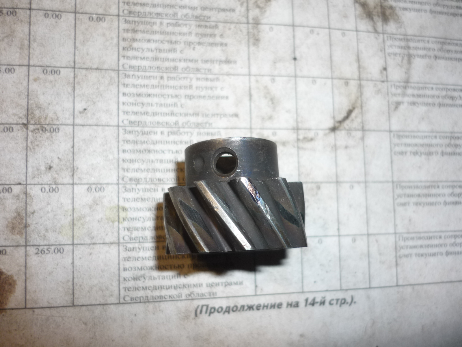

Чтоб было понятно,
вид с одной стороны шестерни и с другой :
Нужно сориенитровать шестерню на валу относительно лыски с противоположного (правого на фото) края.
Можно конечно воспользоваться методом проб, т.е. насадить как попало,
а потом, если УОЗ выставить не получится, разобрать снова и развернуть на 180.
Но хорошо бы сразу как надо поставить...

алексей - Маленький Мук писал(а): Димка, там должна быть лыцка, ищи
Лыцку я показал, она с противоположной стороны от шестерни.
Но саму шестерню можно поставить и так, и этак- вот в чём проблема!

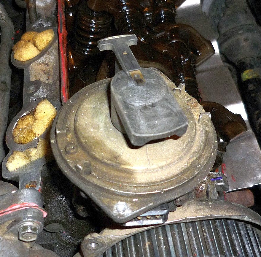

Ставишь вал в трамблёр. Ставишь бегунок в положение как на двигателе.
Одеваешь шестерню чтоб лунка на ней была со стороны метки на корпусе трамблёра.

SNOOPER писал(а): Ставишь бегунок в положение как на двигателе.
Саш, не пойдёт так...
Шестерни косозубые, при установке трамблёра на мотор бегунок поворачивается,
т.е. на фотке, что я выложил, метка на шестерне уже уехала, хотя 1 цилиндр в ВМТ, как и положено.
Поправку на этот доворот визуально сделать сложно, там ошибка от неправильной установки шестерни- полчаса.
Был бы ещё один трамблёр под руками, можно б было твоей подсказкой воспользоваться.

dvm99 писал(а): Шестерни косозубые, при установке трамблёра на мотор бегунок поворачивается,
И что с того?
У тебя шестерня устанавливается в двух положениях, бегунок в одном.
Ставишь бегунок на первый цилиндр.
Шестерню чтоб лунка была на стороне метки на корпусе. Всё.
Там смещение на зуб, а это дай бог градусов 15.
Не тормози.))

SNOOPER писал(а): Там смещение на зуб, а это дай бог градусов 15
Саша, дык циферблатных полчаса- это и есть 15 градусов.
Т.е. в ту или другую сторону улететь запроста.
Визуально сложно оценить, да ещё по фотке...

dvm99 писал(а): Т.е. в ту или другую сторону улететь запроста.
Да не улететь, ну никак.
180, в любом случае больше 15.

SNOOPER писал(а): 180, в любом случае больше 15
Ёпата... А ведь точно! ::-|: ::-D:
Саша, спасибо, что достучался до моей дырявой башки! :*THANK*:
