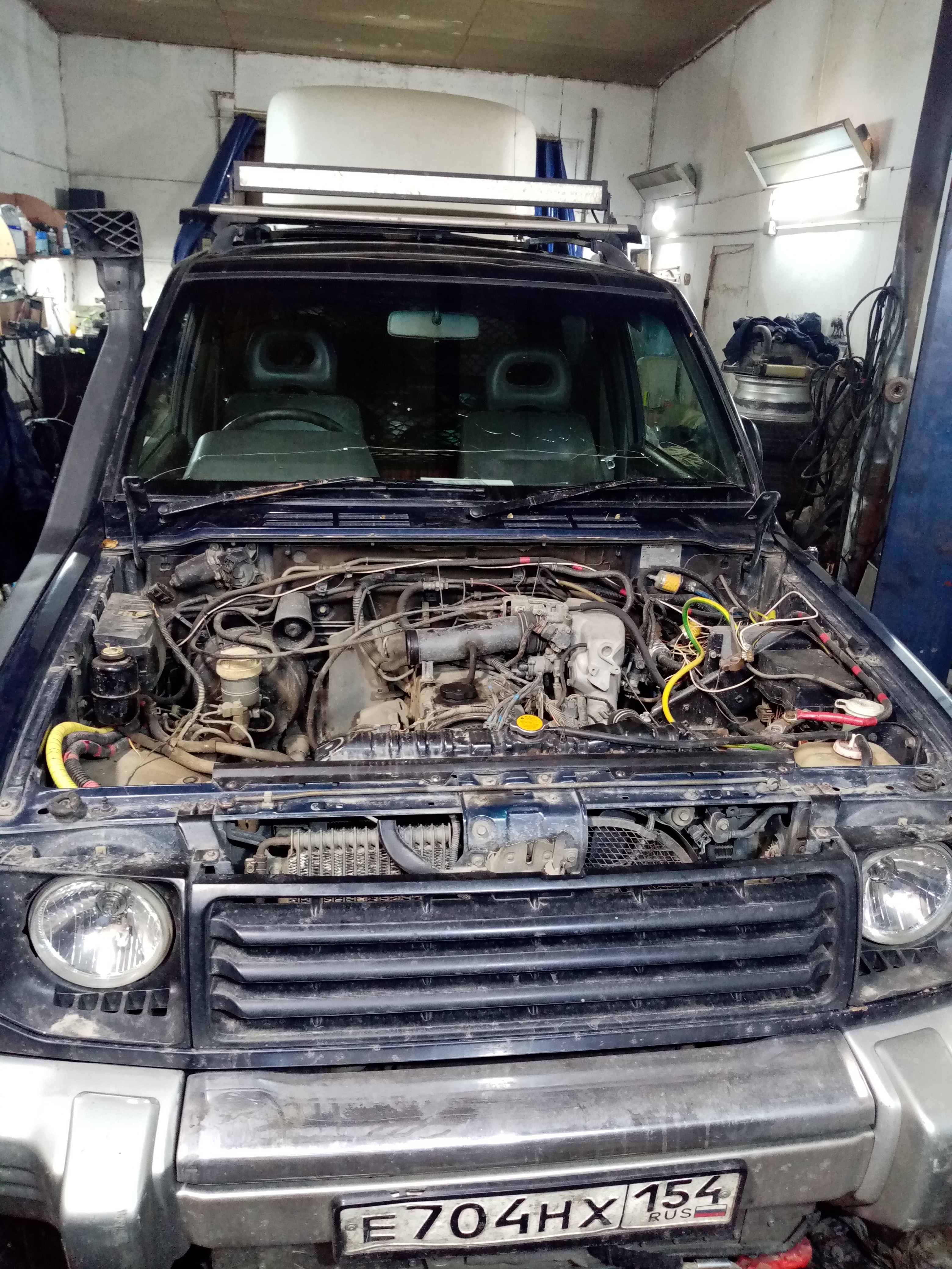

Добрый день.
Имеем: Паджеро 2, пруль, коротыш, 1996 год, рама на 5, кузов на 4, двигатель 4ж64 просится на замену, АКПП v4aw2, мосты 4,875. Так же есть полностью перебранный 5VZ (с косой, мозгами, всеми датчиками, навесным), колокол бублик и первичный вал от прадика в 90 кузове.
Требуется собрать комплект для для установки в Паджерика, материалы на новый выхлоп закуплены, штатные кронштейны ДВС-рама от сурфа отпилены.
Вопросы:
1. Подойдет ли АКПП от Паджеро 2 v4aw3 (с колоколом от 5VZ)? Если да, то чей бублик ставить?
2. Если не подойдет Паджеровская коробка, то какую лучше брать? Склоняюсь к заднеприводной от Гранвии с заменой выходного вала на Паджеровский, подойдут ли от полноприводных версий? От кого-то слышал, что раздатка управляется гидравликой и гидромозги другие.
3. Раздатка будет ставиться от v4aw3, подойдут ли мои карданы, от какого кузова искать в замену?
4. Если брать АКПП от Тойоты, то А3043LE или SE&
Сразу оговорюсь, что машина меня полностью устраивает, кроме мощности, вложено в нее много времени, подогнана под мои хотелки, менять не буду. Работы по электрике, сварке выхлопа, изготовлению и подгонке кронштейнов под подушки, перекидке вала АКПП не пугают, опыт и оборудование имеются.
Спасибо за помощь!

Ребят, давайте без кусалова.
В инете подробного описания сей процедуры не нашёл, везде пишут Взяли мотор с коробкой от Гранвии, перекинул жопу акпп вместе с валом, сварили пару подушек и самолет, так пусть будет тема наполнена техническими моментами, а не общими фразами.
На моем моторе (4g64) оборвало ремень Грм, у предыдущего хозяина ремень уже рвало, 4 клапана стоят из говнометалла, развальцевало верх, пришлось обтачивать болгаркой, чтобы достать из направляйки. Сейчас будут все клапана от китайца (оригинал Chery))). На распредвале или постели выработка, гремит, на одном кулаке нет слоя с цементацией выработка около 1мм. Перед мотором стоит задача проехать 10-15 т. км, пока собираю недостающее для свапа. Да и не нравился мне этот мотор, в городе на штатных колёсах мощей не хватало, на бездорожье с 33 колёсами бывало, что и на понижайке было мало тяги.
По затратам на данный момент вышло:
ребилд 5vz около 30 т. р. (работы не считаю, т. к. делаю все сам)
запчасти на родной мотор (лишь бы поехал) 2600 руб - 16 клапанов, прокладка гбц, 16 мск, ремень Грм и балансир, прокладка выпуска
