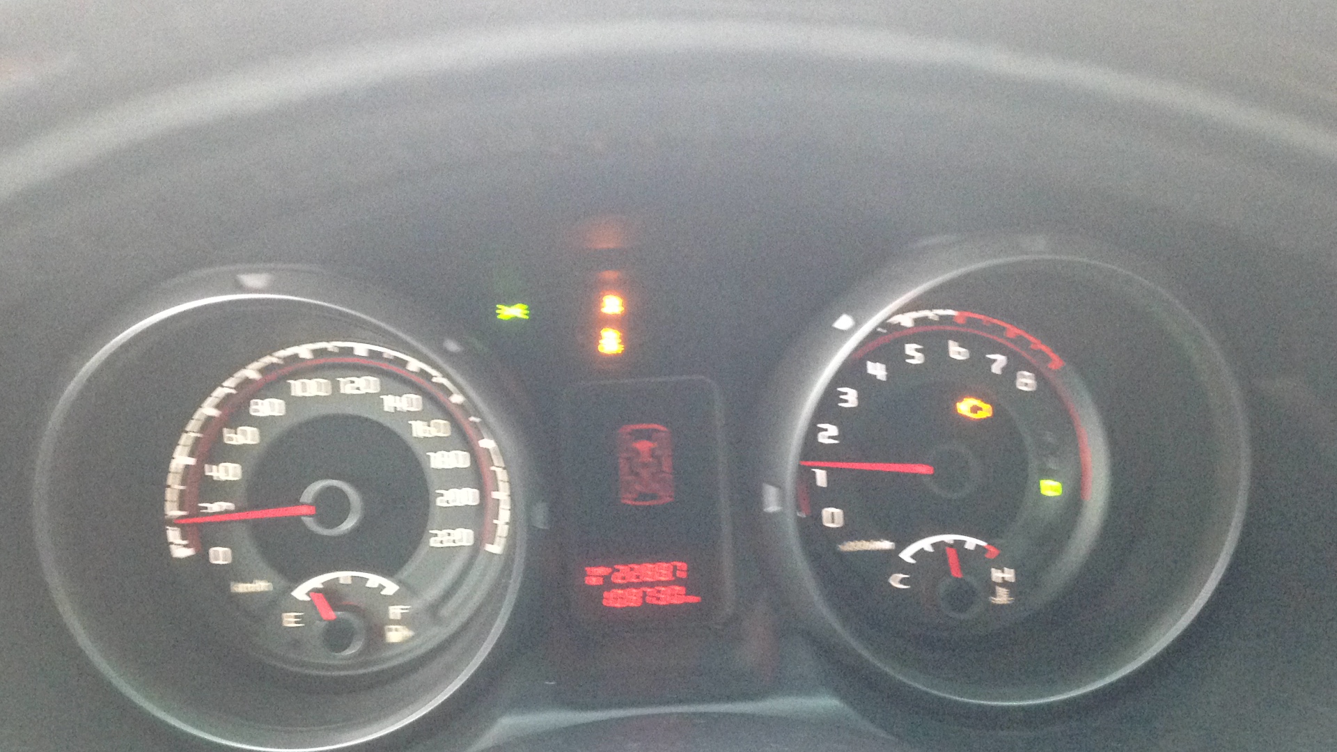

Здравствуйте! Всех приветствую.
Прошу совета и помощи форумчан.
Ситуация неприятная:( фото приложил:
На панели машины (Pajero IV 2012 3.0 AT, 107 тыс км пробег) 5 дней назад загорелся желтый двигатель и не гаснет даже когда глушу и завожу снова.
Через примерно 10 минут загораются желтым и 3 другие лампочки на фото: 1. межосевая блокировка моргающая (хотя машина едет в положении на заднем приводе) 2. Контрольная лампа АБС тормозов. 3. Контрольная лампа ASC off (система курсовой устойчивости).
Такая проблема была и раньше - и 7000 км назад, т е и сразу после ТО и покупки машину - но возникала ТОЛЬКО ЕСЛИ ЕХАТЬ ОЧЕНЬ ДОЛГО - часа 3, на скорости свыше 80 км в час (ехал по трассе в Тверскую область). В Москве все полгода и 6000 км это не наблюдалось практически, т.к. езжу не более чем по часу и не свыше 80 км. Но когда поддавал до 120 км в час - это проявлялось - но опять же - редко. Я возил машину на сервис в Москве в июне по этой проблеме - они никаких проблем не нашли, компьютер у них ничего не считал - хотя я им указал на эту проблему.
Вчера подключили компьютер - проверить все таки, что это, и он выдал следующие ошибки:
U1120- "Ошибка передачи данных на блок управления двигателем"
Р0174 - Ошибка означает что в выхлопе много кислорода, что указывает на бедную смесь
Р0151 и Р0154 - Напряжение сигнала с датчика кислорода слишком низкое
P.s. Большое ТО 90 тыс делалось буквально 6000 км назад в Рольф Юге.
Менялись масла, фильтра, ремень ГРМ - в общем большое ТО.
Что это?
Почему вдруг обострилось именно сейчас?
И что и как посоветуете делать?
С уважением, Сергей
Заранее спасибо!

А если коротко и по теме, то желтый двигатель загорелся из-за того, что вышел из строя один из передних датчиков лямбда зонда. Остальные лампочки загораются из- за выхода из строя системы контроля подключения переднего моста. На 90% умер один из двух электромагнитных клапанов, управляющих вакуумом, находятся в районе радиатора.

Привет, Виталий! Да, возможен и такой расклад, но думаю и до 80 км/ч будет раздатка в аварийный падать

Здравствуйте! В общем ситуация такая:
Съездил в сервис - диагностика ошибок выявила - со слов мастера цитирую: "Проблема скорее всего в электропроводке. Проблема либо с лямбда зондом, либо с датчиком кислорода переднего левого. Предположительно в определенный момент с датчика пропадает сигнал - соответственно мозг машины зажигает желтым двигатель на панели приборов - мол неисправность". рекомендовали диагностировать электрику - это 1500 р за нормо час. ну и по результатам - либо замена датчика либо лямбда зонда (по 4000 р + 2000 замена).
А можно просто погасить эти лампочки на панели кстати?
Так то машина 100 % исправна! Мастер подтвердил.
Заранее спасибо!
Заранее спасибо!

Априори, на исправном автомобиле не горит лампочка "неисправность двигателя". Мастер олень, если так утверждает...
По пунктам: "Проблема скорее всего в электропроводке. Проблема либо с лямбда зондом, либо с датчиком кислорода переднего левого. Предположительно в определенный момент с датчика пропадает сигнал - соответственно мозг машины зажигает желтым двигатель на панели приборов - мол неисправность"
Лямбда зонд и датчик кислорода, это ОДНО И ТОЖЕ!!!
Гадание проводка это или датчик.. не благодарная работа, а находясь в сервисе и стоя возе авто вапще позорная
Предполагает он там
Датчик прозванивается осциллографом и все дела.
Если приходит не верный сигнал с переднего датчика или он просто пропадает, то не "мол неисправность", это и есть неисправность. Либо датчик гакнулся, либо проводка, либо разъем. искать нужно.
Передний датчик (хоть левый, хоть правый) отвечает за смесь топлива, в аварийном режиме (горящий чек) смесь будет усредненная, что бы и не глох от нехватки и что бы не заливать на холостых. От того возрастет расход топлива, просядет тяга двигателя и будет лишняя нагрузка на катализаторы. В остальном конечно автомобиль исправен. Погасить лампочку можно, просто нужно разобрать панель, извлечь приборку и "выкрутить" назойливую лампочку.

Переведу ка я, так сказать, в слова мастера, кратко...Сергей Михайлов писал(а): ↑14 ноя 2019, 16:43 Здравствуйте! В общем ситуация такая:
Ошибка в памяти ЭБУ по левому переднему датчику кислорода ( или как его ещё называют - лямбда-зонду). На момент диагностики показания датчика в норме, ошибка удалена. Во время диагностики (в различных режимах холостого хода - моё дополнение для ясности) неисправность не проявилась (если что, разъем проверил - всё нормально). Вероятнее всего неисправность в электропроводке.
Насколько я понял, у Сергея не было возможности оставить машину для более детальной диагностики,поэтому предложил Сергею покататься и обратить внимание, при каких условиях загорится ошибка, после чего приехать на повторную диагностику.
Ну и, от гадальщиков по сиятельному монитору и вседолбящей клавиатуре, принимаю ставки, в том числе по ПП. Первая ставка от Дениса на 90% за клапан не сыграла
