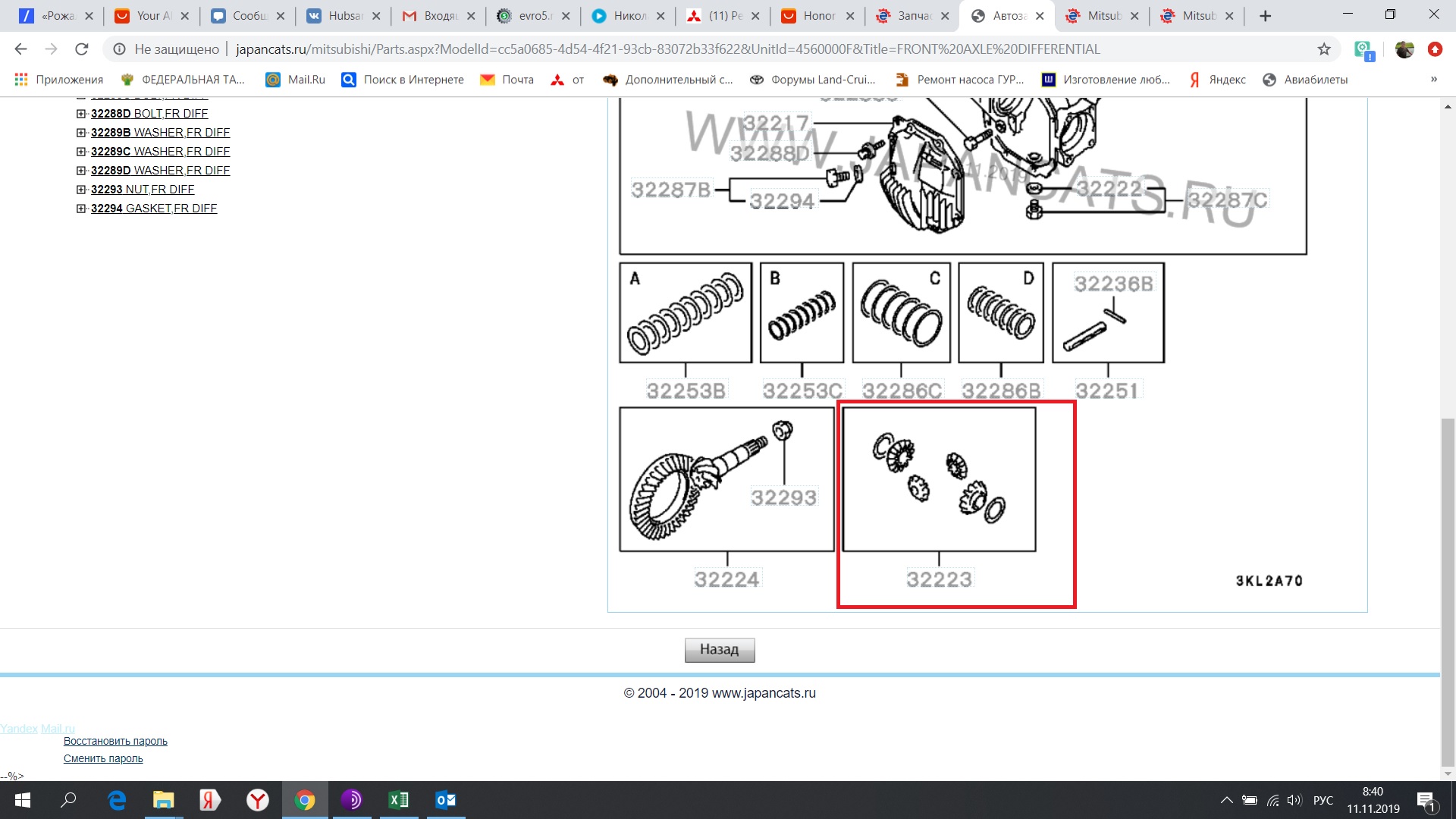

Ну если провести аналогию с передним мостом П3, то для того что бы граната не выскакивала, нужно менять шестерни дифа обведенные красным, но их замена потянет за собой замену дистанционных колец D (требуется подборка), а после того как вы соберете его потребуется замена дистанционных колец подшипников C. Так что проще искать бу в хорошем состоянии.

SmoAG писал(а): Ну если провести аналогию с передним мостом П3, то для того что бы граната не выскакивала, нужно менять шестерни дифа обведенные красным, но их замена потянет за собой замену дистанционных колец D (требуется подборка), а после того как вы соберете его потребуется замена дистанционных колец подшипников C. Так что проще искать бу в хорошем состоянии
Граната не выскакивает. просто есть небольшой поперечный люфт гранаты, из-за этого как мне кажется и подтекает сальник. Мне почему-то казалось что граната висит на подшипнике диффа, про втулку озвученную выше не знал
SmoAG
Сообщения: 7842
Двигатель:: 4m41
Откуда: Воронеж
Откуда: Воронеж
Благодарил (а): 99 раз
Поблагодарили: 541 раз
Регулировка подшипников дифференциала
Сообщение SmoAG »
Граната не опирается на подшипник, она через него проходит и фиксируется в сателите, продольный люфт должен быть, что бы его уменьшить при замене сальника, поменяйте стопор, это уменьшит люфт. Главное что бы не было осевого люфта.
